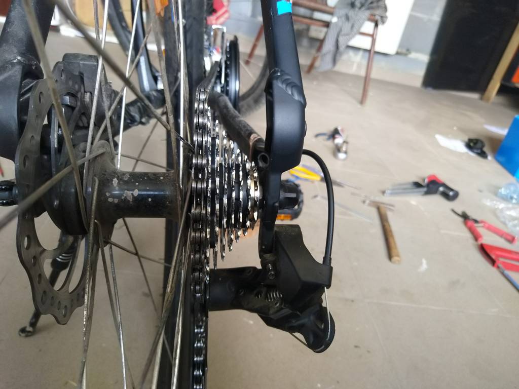

codiii Opublikowano 4 Czerwca 2020 Autor Opublikowano 4 Czerwca 2020 @Bujak każdemu się zdarzy Przyglądałem się korbie, czy przy montażu należy gumowym młotkiem, ale przez deseczkę ją potraktować? Bo może mi się wydaje ale chyba jest parę mm luzu co by zmniejszyło przekos łańcucha. I czy ewentualnie wyjęcie jednej (2.5mm) podkładki z prawej strony to dobry pomysł? Ktoś praktykował?

codiii Opublikowano 4 Czerwca 2020 Autor Opublikowano 4 Czerwca 2020 No nie, mam dobrze. 2x 2.5mm z prawej strony (od strony tarcz), i 1x 1.8mm + 1x 0.7mm od lewej (od strony bez tarcz), osłona o której mówimy jest na korbie, osłania górne zęby żeby "gacie" nie wkręciły się w zęby, nie mam osłony łańcucha wzdłuż ramy. Korba taka jak na zdjęciu które podesłałeś wyżej. Zastanawia mnie czy eksperymentować i zdjąć np jedną podkładkę 2.5mm z lewej i te dwie (1.8 i 0.7) z prawej? W tedy łańcuch nie powinien mieć takiego ukosu.
Bujak Opublikowano 4 Czerwca 2020 Opublikowano 4 Czerwca 2020 Łańcuch będzie bardziej ocierał na małej tarczy i przekosie na zewnątrz kasety.Łańcuch może ocierać o oponę.Bym nie ruszał. Tak to wymyślili specjaliści to chyba jest ok.
codiii Opublikowano 4 Czerwca 2020 Autor Opublikowano 4 Czerwca 2020 Tj rower z Decathlon to tam różne cuda mogą być Jak łańcuch jest na najmniejszej a z tyłu na największej to jest jakieś 120mm luzu do opony, więc zabierając mu te 2.5mm teoretycznie krzywda się nie powinna stać Chyba jednak głupi pomysł, przerzutka będzie miała bardzo mało luzu między oponą No nic, nie pozostaje mi nic innego jak skrócić łańcuch poskładać w całość, jeździć i obserwować. Zawaliłem bo nie sprawdziłem jak łańcuch wyglądał na starym sprzęcie
Accent_Szaj Opublikowano 4 Czerwca 2020 Opublikowano 4 Czerwca 2020 5 minut temu, codiii napisał: więc zabierając mu te 2.5mm teoretycznie krzywda się nie powinna stać Chyba nie zabierając,ale przekładając.Jak wyjmiesz,to będziesz miał luz Pytanie tylko,po co przekładać? 18 minut temu, codiii napisał: W tedy łańcuch nie powinien mieć takiego ukosu. Jaki ukos przy 3x??? Jak masz za duży to zmieniasz blat
codiii Opublikowano 4 Czerwca 2020 Autor Opublikowano 4 Czerwca 2020 Zabierając, bo myślałem wyjąć po podkładce 2.5mm z jednej i z drugie aby zachować symetryczność w tedy korba dojdzie bliżej ramy, zmniejszy się przekos łańcucha na najlżejszym przełożeniu przód tył? Tylko co na to sam suport? A raczej ta jego wewnętrzna część, ta osłonka czy co tam jest. Puki rower stoi na warsztacie to kombinuje.
Accent_Szaj Opublikowano 4 Czerwca 2020 Opublikowano 4 Czerwca 2020 2 minuty temu, codiii napisał: Zabierając, bo myślałem wyjąć po podkładce 2.5mm z jednej i z drugie aby zachować symetryczność Oś ma określoną szerokość.Jak wyjmiesz podkładki przy mufie 68mm,to korba będzie miała luz 5mm 1 1
codiii Opublikowano 4 Czerwca 2020 Autor Opublikowano 4 Czerwca 2020 Taki skos ze zdjęcia mnie trochę martwi, bo często mam podjazdy pod górę i będę się posługiwał dość często tym przełożeniem. Jak dobrze pamiętam oś korby powinna mieć jeszcze te 5mm luzu, ale to musiałbym sprawdzić demontując lewą stronę, pytanie czy suport nie ucierpi na takiej modyfikacji? Łańcuch w linii prostej jest jak mam na 4-5 zębatce z tyłu, a jest ich 8 to dużego pola manewru nie ma.
Accent_Szaj Opublikowano 4 Czerwca 2020 Opublikowano 4 Czerwca 2020 52 minuty temu, codiii napisał: Jak dobrze pamiętam oś korby powinna mieć jeszcze te 5mm luzu, Źle pamiętasz,nie ma 52 minuty temu, codiii napisał: Taki skos ze zdjęcia mnie trochę martwi, To jest żaden skos. Możesz wykonać prosty test.Pokręć korbą do tyłu i zobaczysz że łańcuch nie spadnie na mniejszą zębatkę Skosy to masz przy 1x12
codiii Opublikowano 4 Czerwca 2020 Autor Opublikowano 4 Czerwca 2020 Godzinę temu, Accent_Szaj napisał: Oś ma określoną szerokość.Jak wyjmiesz podkładki przy mufie 68mm,to korba będzie miała luz 5mm Zgadza się, musza być podkładki, na szybkiego przekręciłem i stosując po prawej 2.5 + 0.7, a po lewej 1.8 było jakieś 2mm luzu, więc jedyna opcja z podkładkami. No nic, zostaje na razie tak jak jest, pojeździmy zobaczymy, jeszcze tylko łańcuch przykrócić muszę i ogień.
