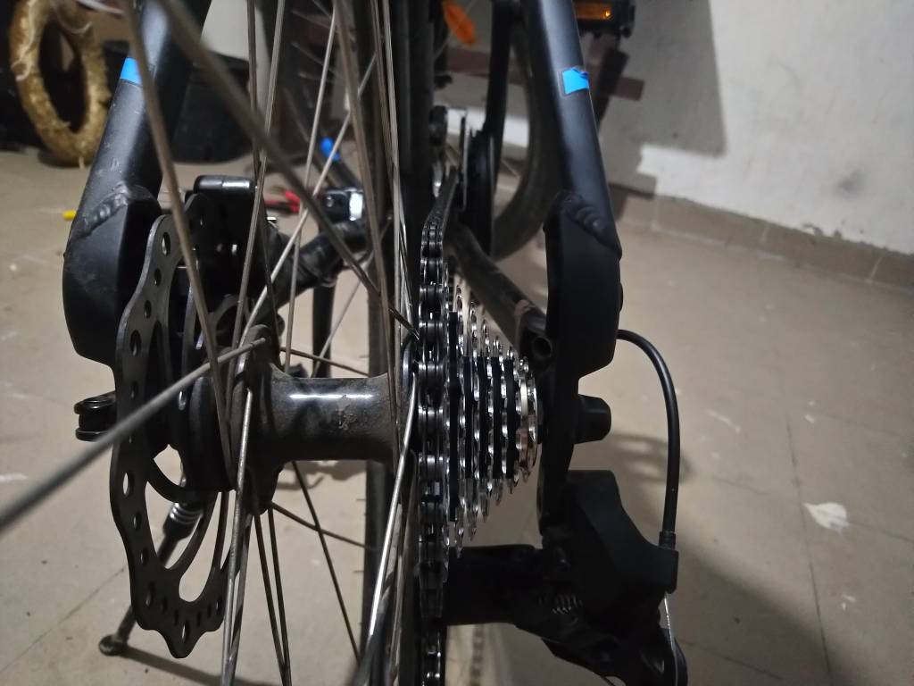

codiii Opublikowano 25 Maja 2020 Opublikowano 25 Maja 2020 Witam forumowiczów. Chyba nadszedł czas na wymianę napędu w moim RR520, tylko nie wiem od czego zacząć i prosiłbym o pomoc i porady Sytuacja wygląda tak, kręcąc korbą do tyłu widzę jak gdyby tarcze falowały, do tego jest dość głośny dźwięk łańcucha.Tylna kaseta również wygląda bardzo podejrzanie bo również delikatnie faluje plus do tego wydaje mi się że zęby są pokrzywione ( zwłaszcza na biegu 5-6-7, najczęściej używane przeze mnie) oraz ten dźwięk, tak jak z przodu, dość głośny, zwłaszcza na tych biegach. Łańcuch mierzyłem metrem i wygląda że nie jest wyciągnięty, dodam że jeżdżę w dość górzystym terenie, więc pewnie to też miało na to wpływ. Korba 175, 22-42, tył 8 rz. 11-32, łańcuch aktualnie PC830 (chyba to SRAM) 110 ogniw, support o ile mnie w przysłowiowego konia nie robią z Decathlonu ma 115mm na kwadrat, ma minimalne luzy, ale po zdjęciu łańcucha korba kręci się delikatnie i nie wydaje żadnych dźwięków więc myślę że ten element mógłby zostać. Przeglądałem aledrogo i głowa mi pęka, co do czego, jakaś linia łańcucha itp, znalazłem korbę SR Suntour XR172, ale zalecany support 122, do tego linia łańcucha 48mm....... Czy ktoś jest mi w stanie pomóc poskładać to w całość. Budżet dość okrojony.....niestety. Z góry dziękuję za pomoc.

Accent_Szaj Opublikowano 26 Maja 2020 Opublikowano 26 Maja 2020 9 godzin temu, codiii napisał: Tylna kaseta również wygląda bardzo podejrzanie bo również delikatnie faluje Falowanie kasety świadczy o wadzie bębenka. Falowanie korby,to wada supportu. Czyli wymiana kasety i korby nic nie da Kiedy kupiłeś RR? Decatlon ma świetną gwarancję, więc jak tylko nie minęła to reklamuj.
codiii Opublikowano 26 Maja 2020 Autor Opublikowano 26 Maja 2020 Nie minął rok od zakupu, na bezpłatnej regulacji po 6 miesiącach nie byłem bo zima i nie widziałem sensu. Falowanie tylnej kasety jest w granicy mojego błędy, natomiast przód jest bardziej widoczny. Mnie bardziej martwią krzywe zęby na kasecie i głośna praca łańcucha na kasecie i korbie. Do najbliższego Decathlonu mam 70km a jeździć tam i z powrotem to za koszt paliwa już support kupię, chyba W sumie napiszę do nich, zobaczymy co z tego wyjdzie.
