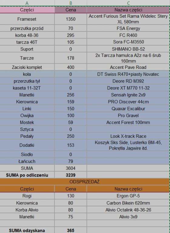

waldi_8027 Opublikowano 9 Lipca 2020 Autor Opublikowano 9 Lipca 2020 Podsumowanie kosztów: Po odliczeniu sprzedanych części z poprzedniego roweru wyszło 3239 złotych. 2
MrLuke Opublikowano 9 Lipca 2020 Opublikowano 9 Lipca 2020 Cena dobra bo accent za podobny chce około 5k, tylko wygląda jak by tylne koło było przeciągnięte na prawą stronę może to wina zdjęcia.
Dziaku Opublikowano 10 Lipca 2020 Opublikowano 10 Lipca 2020 9 godzin temu, MrLuke napisał: Cena dobra bo accent za podobny chce około 5k, tylko wygląda jak by tylne koło było przeciągnięte na prawą stronę może to wina zdjęcia. Jakbyś z tego accenta za 5k wyrzucił koła, kasetę, przerzutkę sztyce itd. to by też wyszło taniej Składanie rowerów się nie opłaca, chyba że masz magazynek z leżącymi częsciami po starych rowerach, albo polujesz przez pół roku na okazje. Śliczny rower, kolor ramy wg mnie wymiata totalnie.
waldi_8027 Opublikowano 10 Lipca 2020 Autor Opublikowano 10 Lipca 2020 Godzinę temu, Dziaku napisał: Jakbyś z tego accenta za 5k wyrzucił koła, kasetę, przerzutkę sztyce itd. to by też wyszło taniej Składanie rowerów się nie opłaca, chyba że masz magazynek z leżącymi częsciami po starych rowerach, albo polujesz przez pół roku na okazje. Śliczny rower, kolor ramy wg mnie wymiata totalnie. Zgadzam się z tobą składanie ogólnie się nie opłaca ale u mnie właśnie był ten przypadek że miałem trochę komponentów ze starego roweru jak koła wraz z oponami, sztycę, siodełko, kasetę oraz przerzutkę tylną więc nie chciałem iść w nowy rower. Dzięki za miłe słowa też mi się podoba ten kolor ramy :)
