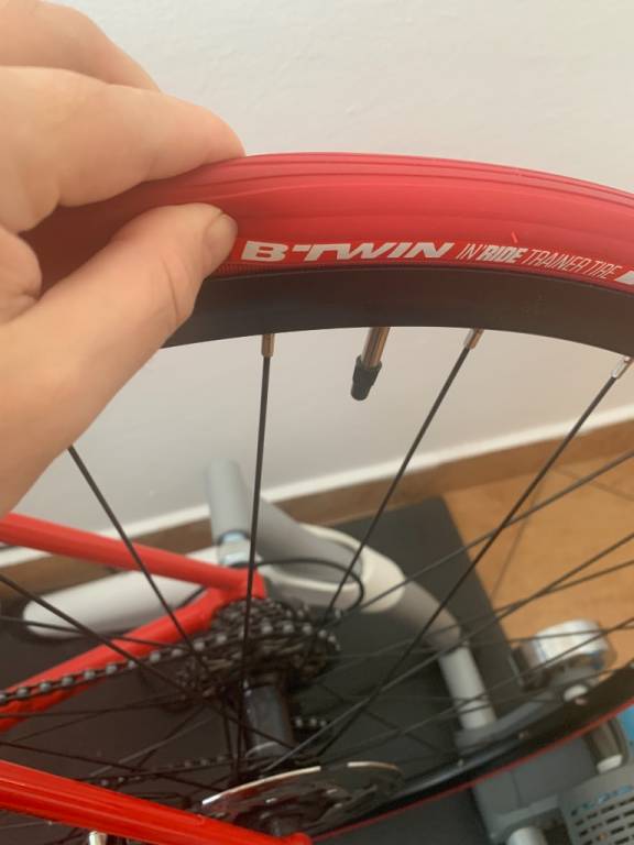

No to dzisiaj przebojów ciąg dalszy, tym razem na trenażerze...
Także, chyba przechodzę ostatecznie na mleko bo kolejna dętka nie moja😭😭😭
