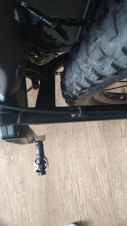

curtis171 Opublikowano 26 Czerwca 2020 Autor Opublikowano 26 Czerwca 2020 Na szerokość na przód jak i na tył na pewno mi wejdzie, ale słabo trochę z miejscem z tyłu na wysokość
Reset Opublikowano 26 Czerwca 2020 Opublikowano 26 Czerwca 2020 Jesli to Ci jakos pomoze, to ja w swoim Nerve mam opone 2.4 na feldze 25 mm wewn, kola 29”, ta sama rama- miesci sie z przodu jak i z tylu

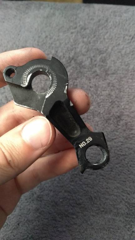

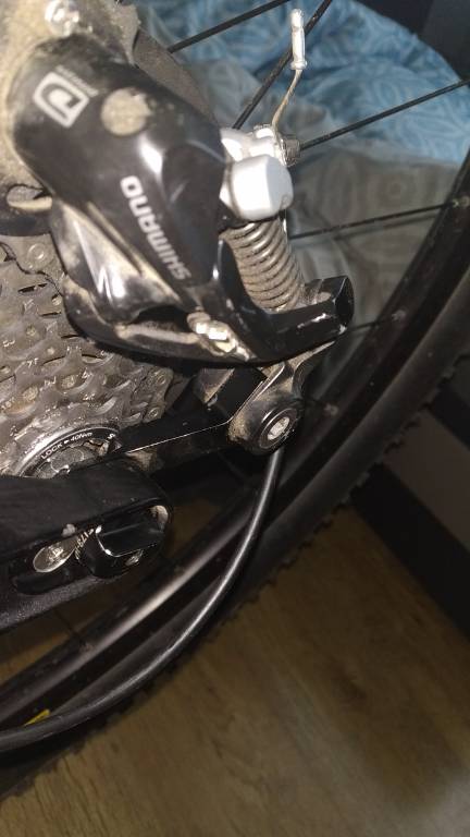

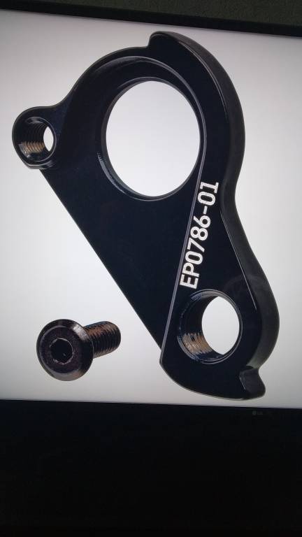

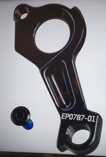

curtis171 Opublikowano 30 Czerwca 2020 Autor Opublikowano 30 Czerwca 2020 (edytowane) Ludzie mili muszę się Was poradzić... Otóż napisałem do Canyona w sprawie zmiany na sztywną oś w moim canyonie. I moim zdaniem canyon się pomylił w zamówieniu w częściach, ale być może się mylę dlatego też pisze tutaj do Was. Do zamówienia dodali mi 4 części z czego jedną anulowali. "QR DT RWS CANYON LEVER RW 142/12" Domyślam się że jest to oś pod 142/12 "TA CAYN 142X12 E174-14 incl. E172-14 AM" Domyślam się że jest to DO chip "Derailleur Hanger GP0155-01" z pewnością jest to hak przerzutki i tutaj pojawia się problem.. otóż aktualnie na oś QR w rowerze mam hak "Derailleur Hanger No. 29" Na logikę potrzebowałbym go zastąpić hakiem "Derailleur Hanger GP0156-01" (to właśnie ten hak który mi anulowali) wygląda identycznie jak mój z tym że ma większy otwór bo 12mm. O co canyonowi może chodzić z tym hakiem pod nazwą "Derailleur Hanger GP0155-01" ? Pomylili się? Czy tak powinno być? Według mnie ten hak nie pasuje mi do roweru bo jest zwyczajnie jakiś za krótki... Ktoś coś z tego rozumie? Ps Dodaje dwa zdjęcia. Realne z moim aktualnym hakiem w rowerze i zdjęcie ze strony Canyona z hakiem który chcą mi wysłać Edytowane 30 Czerwca 2020 przez curtis171
vdcmike Opublikowano 30 Czerwca 2020 Opublikowano 30 Czerwca 2020 Ten hak co trzymasz w łapce jest tylko pod przerzutki Shimano direct-mount (bez linku pośredniczącego). Współczesne przerzutki Shimano i wszystkie SRAM wymagają innego haka i to prawdopodobnie ten na drugim obrazku.
curtis171 Opublikowano 30 Czerwca 2020 Autor Opublikowano 30 Czerwca 2020 Czyli mam przez to rozumieć, że chcą mi dać nowszy hak wtedy kiedy ja mam starszą przerzutkę pod starsze haki? Dobrze rozumiem? Więc będę zmuszony w tym przypadku do dodatkowego zakupu specjalnego adaptera?
vdcmike Opublikowano 30 Czerwca 2020 Opublikowano 30 Czerwca 2020 Nie powiedziałbym, że specjalnego. Z przerzutek m6/7/9xx oraz m6/7/8000 zdejmowało się link pośredniczący żeby pasowały do tych haków direct-mount. Wyjaśnij z canyonem jaki masz napęd i niech dadzą hak żebyś nie musiał kombinować. 1

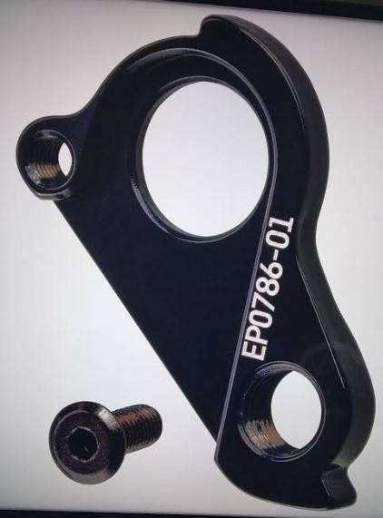

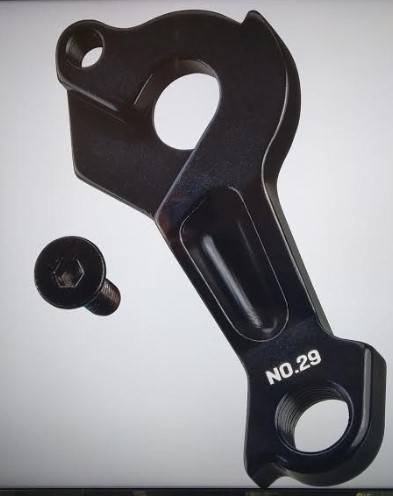

curtis171 Opublikowano 12 Lipca 2020 Autor Opublikowano 12 Lipca 2020 Czy w takim razie taki hak jak poniżej będzie mi pasował waszym zdaniem? Aktualnie mam taki Canyon chce mi wysłać taki Nie rozumiem Canyona w tej sytuacji, bo haki 1 i 2 są identyczne.. różnią się tylko średnicą otworu i właśnie o to mi chodzi, bo chcę przerobić na oś sztywną (142/12).. Więc moim zdaniem pasowałby mi ten hak z 1 zdjęcia.. Po co mi jakieś adaptery dodatkowo skoro jeden hak może załatwić sprawę.. Nie wiem może ja czegoś nie rozumiem.. Móglby ktoś naprawdę ogarnięty w takim temacie się odezwać? z góry wielkie dzięki
Motke Opublikowano 12 Lipca 2020 Opublikowano 12 Lipca 2020 57 minut temu, curtis171 napisał: Po co mi jakieś adaptery dodatkowo ... Ten jak nazwałeś adapter to standardowy element przerzutki, którego zostałeś pozbawiony na etapie składania roweru (chyba, że masz to gdzieś schowane i o tym zapomniałeś). Ja bym wziął oba 1 i 3 ("3" na przeszłość; od "1" direct mount raczej się odchodzi)
curtis171 Opublikowano 12 Lipca 2020 Autor Opublikowano 12 Lipca 2020 Czyli mogę sobie zamontować ten nowy hak + adapter do mojej przerzutki i wszystko będzie śmigać i pasować tak? Jeszcze mam pytanie co do systemu Three Pawl System w DT Swiss.. warte to jest pieniędzy? Czy jednak to jest jakieś straszy badziew, że tak powiem? Ktoś może ma? Chwali?
