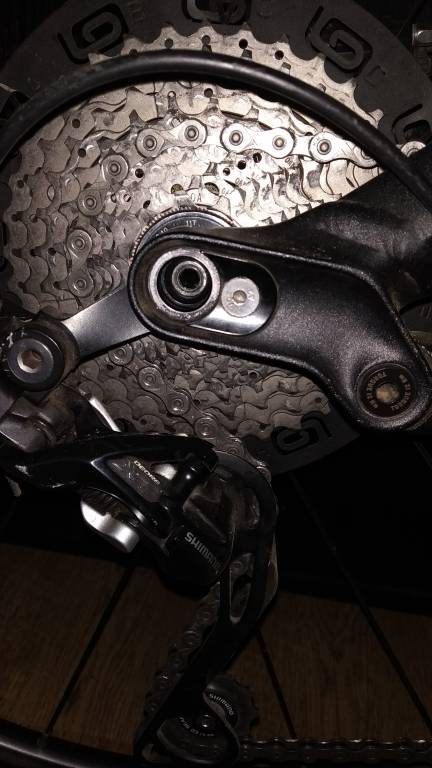

Kruk Opublikowano 25 Maja 2020 Opublikowano 25 Maja 2020 Hmyyyy....wydaje mi się że ta rama ma możliwość z adaptowania do piasty 142x12mm ale nie jestem pewny. Byś musiał zdjąć koło i od środka widełek zrobić po fotce.
Reset Opublikowano 25 Maja 2020 Opublikowano 25 Maja 2020 Mi rowniez sie tak wydaje, mam taka rame, takie same kola (tylko 29”) i mam sztywną oś 12mm. Sprawdz sufmiarka moze czy ten gwint to 12mm Edit. Ale w sumie zeątpiłem. W mojej ramie z lewej strony jest taki wymienny element z gwintem, u Ciebie go nie ma. Moze napisz do producenta czy maja jakies adaptery do tej ramy.

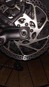

curtis171 Opublikowano 25 Maja 2020 Autor Opublikowano 25 Maja 2020 No racja ja go mam tylko z prawej.. ale to dziwne.. masz z obu stron takie? Czy tylko z lewej? No lipa jednak bo już widać od strony hamulca że ten otwór jest za mały na 12mm.
Kruk Opublikowano 25 Maja 2020 Opublikowano 25 Maja 2020 Na 90% są w niej wymienne końcówki, czemu ? Środku jest takie nacięcie jakby na śrubokręt płaski a i sama końcówka nie jest integralną częścią ramy także pewnie da się to wykręcić, a jak wykręcić to i wymienić Prawa strona z hakiem to po prostu wymiana haka razem z insertem. Kolejna sprawa to po wała by producent robił zamknięte dropouty? tak by zrobił normalne z nacięciem i już. Jestem prawie pewny że się do wymienić je na takie na oś 142x12mmm pytanie czy się je znajdzie. Jakby udało Ci się wykręcić ten insert po lewej stronie płaskim śrubokrętem to byśmy mieli pewność.

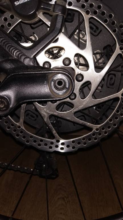

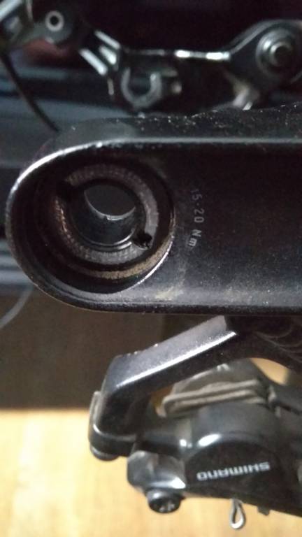

curtis171 Opublikowano 25 Maja 2020 Autor Opublikowano 25 Maja 2020 (edytowane) Jak dorwę taki śrubokręt to spróbuję to odkręcić. A póki co znalazłem rysunek techniczny tej ramy na stronie Canyona.. może z niego też można się czegos dowiedzieć 🤔 Edit Ok już wiem na pewno, że to się da odkręcić. Tak samo po odkręceniu haka przerzutki otwór zrobił się większy. Na widelcu od strony tarczy przy tym end capie? 🤔 Są nawet podane momenty dokręcenia co widać bardzo dobrze na zdjęciu. Więc jest pewne że da się to odkręcić. Edit 2 🤷🏻♂️😂 Na jednym z for znalazłem taki wpis, że problem występuje tylko w najtańszej wersji nerve czyli 6.0. Rozwiązaniem jest odkręcenie tego czegoś co ma średnicę 9mm. Po odkręceniu robi nam się 12mm i jest możliwe zamontowanie osi sztywnej. Z tym że.. do odkręcenia tego potrzebny jest specjalny klucz. Nie mam pojęcia jak się nazywa. Canyon również nie dostarcza go przy zakupie roweru. Jest jeszcze jedna plotka lub fakt że jest to mocno przykręcone na mocnym kleju do gwintów. Pozostaje napisać do canyon polska i u nich szukać odpowiedzi. Aż ciekawy jestem czy taki klucz posiadają w normalnych serwisach. Bo przyznam że pierwszy raz widzę coś takiego jak na tej części.. 2 małe wnęki po bokach. I nie da się tego odkręcić zwykłym płaskim śrubokrętem, bo nie ma punktu zaczepienia żadnego. Tam po prostu trzeba włożyć jakiś klucz który ma 2 końcówki w kształcie takim jak na tej części. Coś jak widły 🤔 Edytowane 25 Maja 2020 przez curtis171
Kruk Opublikowano 25 Maja 2020 Opublikowano 25 Maja 2020 No widzisz, czyli miałem racje Plus taki że wystarczy tylko odkręcić i masz gotowe. A taki klucz muszę że można by było dorobić z jakiejś grubej blachy kwasowej czy cios.

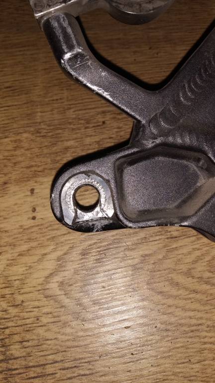

jabolek666 Opublikowano 25 Maja 2020 Opublikowano 25 Maja 2020 W dniu 21.05.2020 o 15:37, curtis171 napisał: Myślę że tutaj będzie widać dokładnie jak to wygląda btw. ja tu widzę że ta piasta była już przegwintowana na większą śrubę więc żadne tulejki nie pomogą, jedynie wymiana piasty.

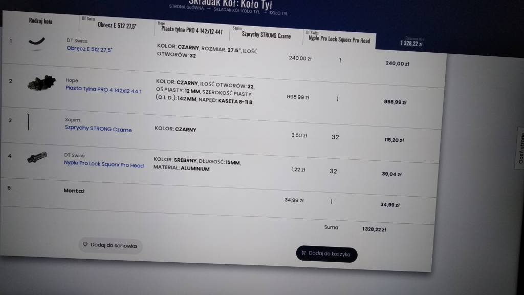

curtis171 Opublikowano 25 Maja 2020 Autor Opublikowano 25 Maja 2020 1 minutę temu, jabolek666 napisał: btw. ja tu widzę że ta piasta była już przegwintowana na większą śrubę więc żadne tulejki nie pomogą, jedynie wymiana piasty. Wcześniej niż byłem z tymi kołami w serwisie i dali po prostu dłuższe śruby.. nic to nie dało, a za serwis sobie policzyli 5 zł 😂 ale przynajmniej mi zamontowali 2 trytytki na magnes od licznika bo był na gumkach i na moich oczach serwisant sprawił że obie pękły 😂😂 to już za darmo 😂 Wracając do nowych kół.. na stronie rowerowy.com mają coś takiego jak "składak kół". Złożyłem sobie tylne i wygląda to tak jak niżej na zdjęciu. I teraz 3 pytania. Czy ten sklep jest wgl bezpieczny? Miał ktoś styczność z nimi? Czy takie kółko na tych obręczach z tymi nyplami i szprychami będzie ok? O piaście nie wspominam bo wiadomo że Hope to wyższy level. I trzecie pytanie jaką piastę wybrać do przodu tu już bez sztywnej osi
Kruk Opublikowano 25 Maja 2020 Opublikowano 25 Maja 2020 Bardzo fajne kółeczko wyszło Raczej to zaufany sklep. Jak się obawiasz weź za pobraniem po prostu .
