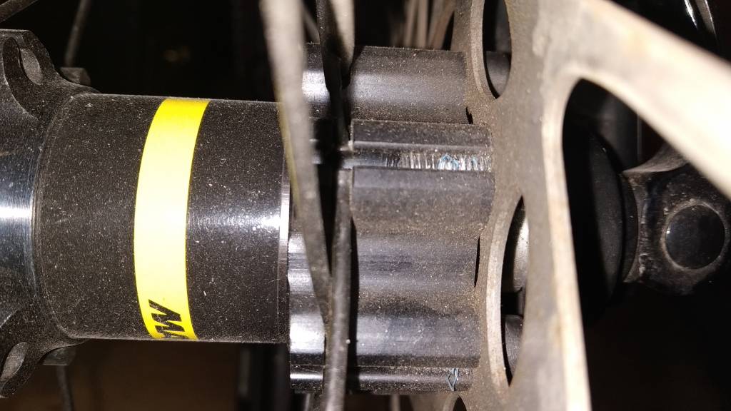

curtis171 Opublikowano 21 Maja 2020 Opublikowano 21 Maja 2020 (edytowane) Witam posiadam koła mavic crossride 27,5 w rowerze canyon nerve al 6.0 z 2016 r. Problem taki że w przednim kole zerwały się gwinty z mocowania tarczy i efekt jest taki że przy hamowaniu przednim hamulcem wydobywają się okropne dla ucha dźwięki takie jak strzelanie. Po prostu tarczy hamulcowej nie da się dokręcić, więc w efekcie przy hamowaniu ona się delikatnie porusza. Pytanie 1... czy da się to jakoś naprawić? Pytanie 2... Kupić przednie takie samo koło za ok 470 zł przy czym musiałbym też dokupić naklejki na obręcze w kolorze szarym, bo niestety te mavicki sprzedają tylko z naklejkami koloru białego. Koszt takich naklejek to 60 zł. Więc wychodzi mi około 550 zł za koło z naklejkami + zabawa z wymienianiem ich. Lub mogę kupić dwa koła maksymalnie do 1200 zł. Myślałem nad dt Swiss x1900 spline jednak nie wiem czy będą mi pasowały do tego roweru.. jakieś rady? Link do DT Swiss https://www.rowertour.com/p/169671/dt-swiss-m-1900-spline-25-kola-275-ta-disc-center-lock?gclid=EAIaIQobChMI9vmNw_DE6QIVFYmyCh2MUQFtEAQYAyABEgLujPD_BwE Są na center lock ale mają adaptery, więc o to się nie martwię. Bardziej o długości osi, szerokości itd mi chodzi.. Edytowane 21 Maja 2020 przez curtis171
Motke Opublikowano 21 Maja 2020 Opublikowano 21 Maja 2020 Może dłuższa śruba a z tyłu nakrętka. W niektórych piastach tak się da. 1
Gość Opublikowano 21 Maja 2020 Opublikowano 21 Maja 2020 1 godzinę temu, curtis171 napisał: Pytanie 1... czy da się to jakoś naprawić? Można spróbować przegwintować na odrobinę większej średnicy śruby.

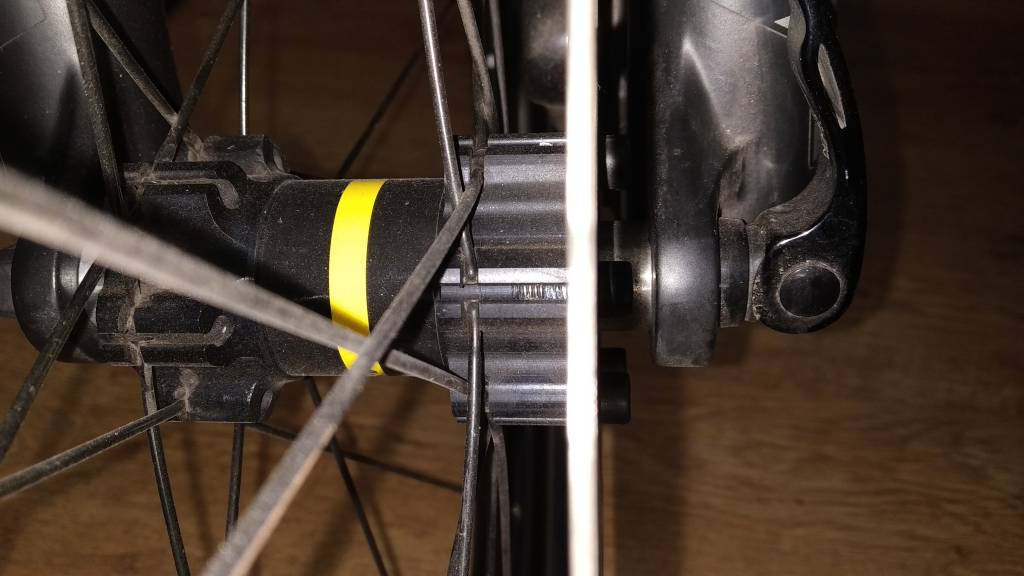

Motke Opublikowano 21 Maja 2020 Opublikowano 21 Maja 2020 Ciężko ocenić na podstawie tego zdjęcia. Gwint jest na całej szerokości? Jeśli nie to może można nagwintować do końca. Tylko czy szprychy nie będą przeszkadzać. Ewentualnie zamiast M5 dać długą M4 z nakrętką.
curtis171 Opublikowano 21 Maja 2020 Autor Opublikowano 21 Maja 2020 Myślę że tutaj będzie widać dokładnie jak to wygląda
vdcmike Opublikowano 21 Maja 2020 Opublikowano 21 Maja 2020 Komplet tych kół nie jest wart więcej niż 400zł nowy więc nie kupuj przedniego koła za jakieś kosmiczne pieniądze. Poza tym tylko kwestią czasu jest jak rozpadnie się korpus tylnej piasty więc w ogóle inwestycja w utrzymanie tych kół (tym bardziej kolorystyczne) może być wyrzuceniem kasy w błoto. Zalecz to jakimiś ślusarskimi metodami - może uda się helicoil'em to załatwić (chociaż może nie być łatwo ze względu na "przecięty" gwint)… https://www.otelo.pl/produkty/wkladki-gwintowane-helicoil.html
Kruk Opublikowano 21 Maja 2020 Opublikowano 21 Maja 2020 Zawsze mnie zastanawiały te piasty i ich system montażu szprych i tarcz, niby nic ale jest inny. Motke dobrze radzi, możliwe że u Ciebie w tych piastach da się dać ciut dłuższe śruby. Ewentualnie wydłużyć gwint, a miejsca jak widzę trochę jest. tylko musisz mieć gwintownik M5. Ale fakt, możliwe że gwintownik by nie wszedł za głęboko, ja do takich rzeczy mam ucięte gwintowniki aby w takich sytuacjach dodać trochę gwintu.

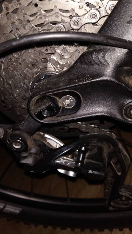

Kruk Opublikowano 25 Maja 2020 Opublikowano 25 Maja 2020 Jeśli to ten rower posiadasz: https://katalog.bikeworld.pl/2016/web/produkt/rowery/mtb_650b_full/canyon/49100/nerve_al_6_0 to masz z tyłu normalną oś sztywną 142x12mm Jeśli natomiast masz z tyłu szybkozamykacz to masz oś 135x9QR ( dokładnie 135x10mm) i sztywnej osi tam nie wsadzisz ( choć są niektóre modele ram które mają adaptery w hakach do przeróbki na 142x12mm ale to tylko jako ciekawostka )

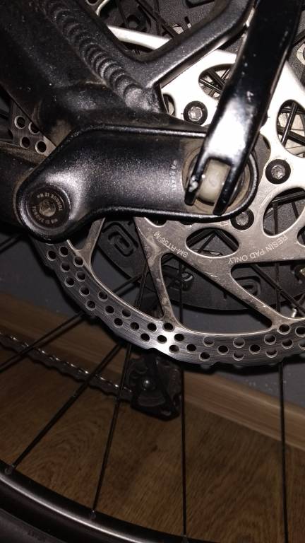

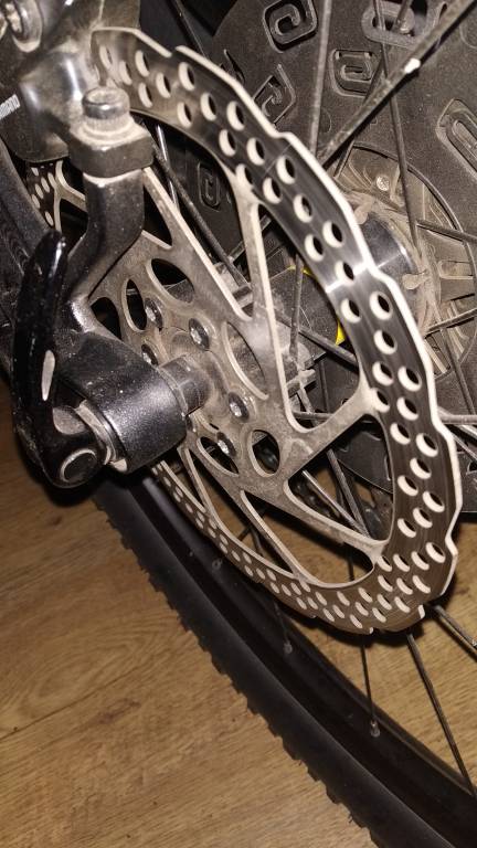

curtis171 Opublikowano 25 Maja 2020 Autor Opublikowano 25 Maja 2020 Tak to ten rower. A tak wygląda mój hak. No nic to skoro Hope nie wejdzie to będę musiał szukać innej pasującej głośnej piasty..
Kruk Opublikowano 25 Maja 2020 Opublikowano 25 Maja 2020 Hmyyy...faktycznie wygląda jak na 135QR... Piasty Hope są na 135x9QR ale i tak swoje kosztują: https://7anna.pl/product-pol-9037-Piasta-tylna-Hope-Pro-4-QR-135mm.html Możesz zrobić fotkę z drugiej strony z tyłu ramy?
curtis171 Opublikowano 25 Maja 2020 Autor Opublikowano 25 Maja 2020 Wiem że są, tylko że nigdzie nie widzę dostępnej.. więc możliwe że już wykupione a czy produkują je dalej to nie wiem.. zdjęcia z drugiej strony:
