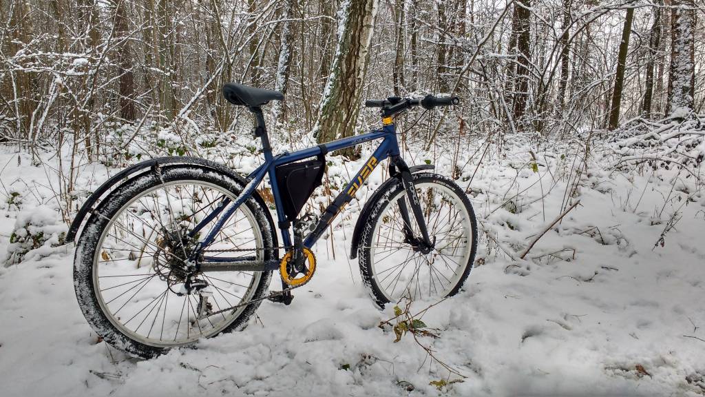

Seth Opublikowano 27 Listopada 2017 Opublikowano 27 Listopada 2017 Dzis założyłem sztywniaka Force 28, rure sterową na 230 zostawiłem korygując ubytek w długości widelca.Troskę powalczyłem z podkładkami a przed chwila pierwsza jazda i...do amorka w tym rowerze juz nie wrócę😀 Jestem pozytywnie zaskoczony ze tak mało czuć dziury,wyraźnie tez czuć spadek masy z 13100 na ok 11900,zdjąłem dość lekkiego RST Vogue i z niego też byłem zadowolony,przepaść od seryjnego suntour nex.Gdyby ktoś był zainteresowany RST Vogue tanio sprzedam 😛
