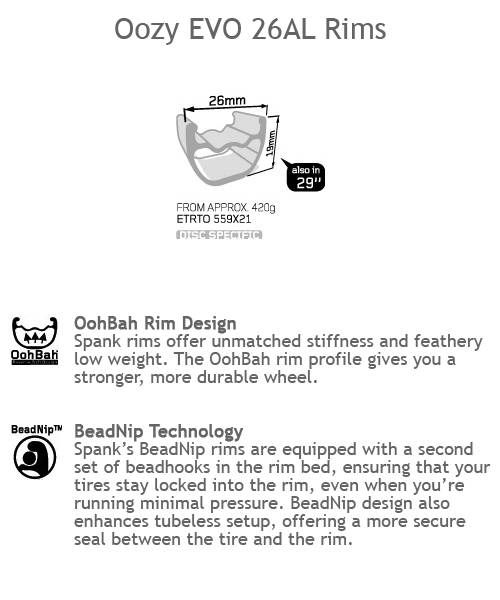

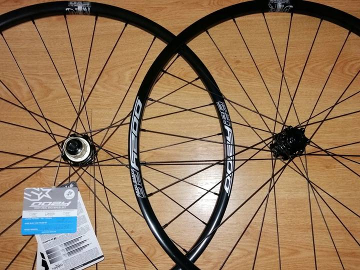

Łukaszdnb Opublikowano 20 Maja 2020 Autor Opublikowano 20 Maja 2020 Ja mam 3cm zapasu a oponę daję przeważnie gładką na asfalt raczej,po Warszawie głównie jeżdżę Jeszcze takie Spanki znalazłem,27.5 to są ale jak wejdą to wejdą,a jak nie to poczekają na ramę,myślę że dobra cena,brałem od nich suport ceramiczny Fsa z gwarancją to na koła też powinna być https://allegro.pl/oferta/kola-spank-oozy-26al-evo-27-5-1720g-60-8998951130?utm_medium=app_share&utm_source=facebook I adaptery są w zestawie,co prawda przedni na 20/110, ale są end capy u nas dostępne więc nie powinno być problemu
Kruk Opublikowano 20 Maja 2020 Opublikowano 20 Maja 2020 Ja Ci tylko powiem tyle że zaufany sprzedawca na serio, brałem od niego koła
Łukaszdnb Opublikowano 20 Maja 2020 Autor Opublikowano 20 Maja 2020 (edytowane) @polmaj nie dam rady samemu złożyć, nie mam zwyczajnie czasu, w pracy chcą mnie zajechać na amen :), skończył bym za rok 37 minut temu, Kruk napisał: Ja Ci tylko powiem tyle że zaufany sprzedawca na serio, brałem od niego koła Właśnie wiem,mam kilka rzeczy od nich,chyba trzeba będzie tak kupić,zwłaszcza że "sklepowa" cena jest sporo wyższa A co znaczy że " 30 t hub" i " 12 degree engagement", bo wiem tylko że 12-sto stopniowe coś tam i 30-sto zapadkowy bębenek??? To zwykły sytem zapadkowy (pieski)? Czy coś jak "star ratchet"? Tak się to przedstawia: Complete Weight (F/R): 1650g (26″), 1690g (27.5/650b), 1800g (29″) Rims: Oozy 26AL EVO Dynamal Alloy Rims (420g/rim 26″) Rim Width – *26mm outer width / 21.5mm inner width / 28H Rear: 9/10-Speed 12mm x 142mm, 30T engagement 28H Straightpull Standard QR Front and Rear Hub Adapter Kit Included Japanese Bearing Upgrade Super-Lite CNC Optimized Alloy Freehub Body Oversized SSL (Single Spoke Length) Flange Design – means one spoke size Front/Rear/Left/Right 6 Bolt Disc Mount XX1 11sp freehubs available 10x135mm or 12x135mm adapters available 20mm front wheel adapters available Hand Built and Trued – 3 Cross Lacing Sandvik T302 Triple Butted 2.2/1.8/2.0 SP Spokes with alloy nipples Niewiem tylko które, srebrne tańsze o 40zł, specyfikacja ta sama Edytowane 20 Maja 2020 przez Łukaszdnb Składnia
