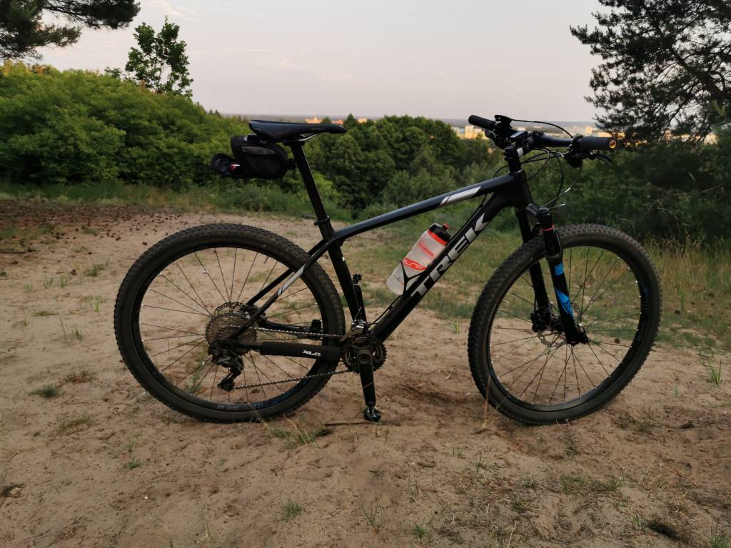

ksiemien Opublikowano 17 Czerwca 2020 Autor Opublikowano 17 Czerwca 2020 Skończyło się na wymianie ramy i nowych zębatkach do korby. Po dwóch dniach testów stwierdzam, że zaciąganie już nie występuje. Musiał mieć race face jakąś lipną serie albo i cały model, bo te co wróciły do mnie to chyba troszkę inne są. Rower po transplantacji serca wygląda jak na załączonym obrazku. Jak zlecą naklejki z amortyzatora to nawet cool. Pozdrawiam!
