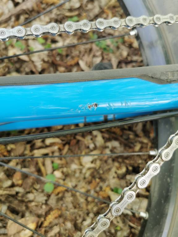

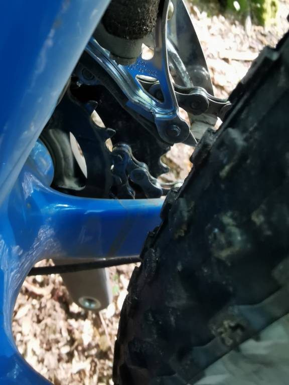

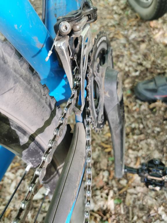

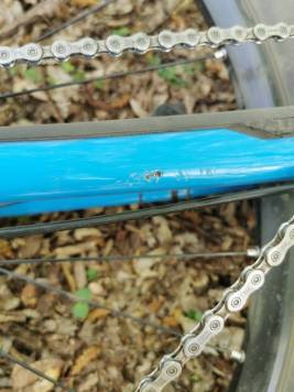

ksiemien Opublikowano 3 Maja 2020 Opublikowano 3 Maja 2020 (edytowane) Witajcie, Opiszę pokrótce przykrą sytuacje jaka miała i ma miejsce z moim nowym Trekiem Procaliber 9.7 model 2018 Rower zakupiony 9 kwietnia 2020 Dosłownie podczas drugiej jazdy nowym rowerem ,po zjeździe, na początku podjazdu zrzuciłem z przodu z dużej tarczy na małą, cisnę na pedał a tu zgrzyt w okolicy korby. Jakoś się na tej górce zatrzymałem i wypiąłem oglądam rower. Nie widziałem co się dokładnie stało na zębatkach, ale wygląda na to, że się łańcuch zaciągnął, niestety w ten sposób, że uszkodził głęboko lakier na tylnym widelcu. Niestety tak głęboko, że odkryte zostały włókna węglowe. Zgłosiłem sprawę do sprzedawcy, dostałem odpowiedź, którą można podsumować z grubsza, że to dziwna sytuacja, nie maja takich zgłoszeń i niezbyt to można zareklamować. Trek mi odpisał, że sprzedawca powinien zgłosić problem do producenta korby - Race Face. Ogólnie masa zachodu z tym. Pomyślałem sobie - no trudno pecha miałem, problem nie jest jakiś wielki, najwyżej potraktuje przetarcie jakimś lakierem zaprawkowym i tyle. Od tamtego czasu jeździłem starając się zmieniać przednie biegi z duża uwagą i w jak najlepszych do tego okolicznościach (totalny brak obciążenia, średnia kadencja) Napęd czasami coś tam zachrobotał, ale sytuacja się nie powtarzała. Wczoraj tj. 2 maja trochę zapomniałem o tym, że ten problem występuje i pojechałem normalnie. Efekt tego jest taki, że łańcuch zaciągnął mi się 2 razy i znowu zerwał lakier z tylnego widelca, aż do karbonu. Ogólnie jakość działania tego napędu jest jak w rometowskim Wikingu z lat 90 - maskra, albo uważnie i tylko w idealnych warunkach zmieniasz biegi, obserwując co się dzieje, albo łańcuch mieli ramę. Wczoraj przy drugim wystąpieniu udało mi się szybko zejść z roweru i zobaczyć co się tak naprawdę dzieje w napędzie. Okazuje się, że łańcuch wchodzi pomiędzy dużą a małą zębatkę. Załączam kilka zdjęć obrazujących problem. Rozumiem, że to jest odsłonięty mechanizm łańcuchowy, działający w różnych warunkach i czasami usterki są nieuniknione, ale jednocześnie mam wrażenie, że częstotliwość ich występowania w przypadku tego egzemplarza, może wskazywać na wadę fabryczną. Z grubsza mówiąc to moim zdaniem nowy rower nie nadaje się do niczego więcej jak rekreacyjna emerycka jazda. Odpadają bardziej wymagające trasy gdzie człowiek nie ma czasu skupiać się tylko na warunkach pracy napędu, bo musi patrzeć pod koła. Nie mówiąc już o jakiejkolwiek rywalizacji. Jak tak dalej pójdzie to do końca sezonu z tylnego widelca zostaną wióry. Totalnie nie tego oczekiwałem od w końcu nie najtańszego roweru. Proszę o Waszą opinie, co myślicie? Domagać się napraw gwarancyjnych, zadziałać coś na własną rękę? Pozdrawiam. Edytowane 3 Maja 2020 przez ksiemien

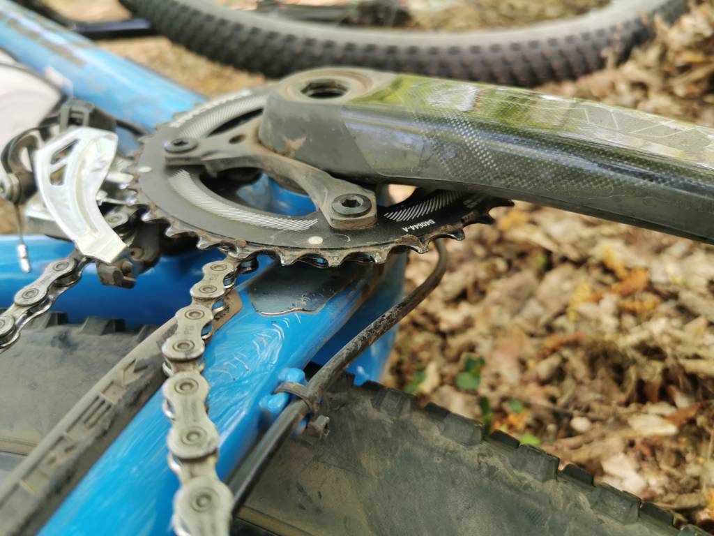

MatiX Opublikowano 3 Maja 2020 Opublikowano 3 Maja 2020 Prawdopodobnie zęby są w tych miejscach krzywe do wewnętrznej i jak łańcuch zostaje zrzucony to czasem trafi w te miejsce i się zaklinuje.. Można by trochę potraktować ten ząb młotkiem aby go skierować do zewnętrznej. Robiłem takie zabiegi w rożnych napędach z powodzeniem.

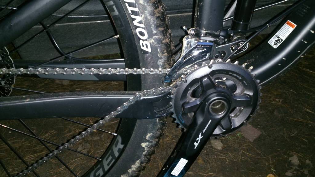

Motke Opublikowano 3 Maja 2020 Opublikowano 3 Maja 2020 (edytowane) @ksiemien Na początek do ramy daj kilka szerszych trytek aby łańcuch jeździł po twardym plastiku a nie lakierze. Ta korba a raczej duża zębatka to badziew. Aktualnie mam w kartonie korbę XT M8000 i sprawdziłem. Łańcuch za żadne skarby świata nie jest w stanie wejść pomiędzy dwa blaty. Duża zębatka od strony wewnętrznej ma dodatkowe żeberka, które pogrubiają tarczę. Skoro Trek montuje fabrycznie takie korby to powinien brać odpowiedzialność za całość. Godzinę temu, trollu napisał: Obciążenie wg mnie nie ma tutaj znaczenia bo jeśli deptamy to napinamy górę łańcucha - a zaciąga przecież od dołu. Nie do końca. Te wpadnięcie i klinowanie pomiędzy blaty musi już następować na górze a dopiero jakieś 3/4 obrotu później następuje zaciągnięcie. Edytowane 3 Maja 2020 przez Motke
trollu Opublikowano 3 Maja 2020 Opublikowano 3 Maja 2020 (edytowane) 17 minut temu, Motke napisał: Aktualnie mam w kartonie korbę XT M8000 i sprawdziłem. Łańcuch za żadne skarby świata nie jest w stanie wejść pomiędzy dwa blaty. Duża zębatka od strony wewnętrznej ma dodatkowe żeberka, które pogrubiają tarczę. to wytłumacz to: co do "zaciagnięcia" na górze - bardzo prawdopodobne ale jak tutaj upatrywać winy przedniej przerzutki - łańcuch w końcu ląduje na dolnym blacie Edytowane 3 Maja 2020 przez trollu
Motke Opublikowano 3 Maja 2020 Opublikowano 3 Maja 2020 32 minuty temu, trollu napisał: to wytłumacz to: Pokaż zdjęcie z drugiej strony. W omawianym przypadku łańcuch wpadł między zębatki. W XT M8000 jest to niemożliwe.
trollu Opublikowano 3 Maja 2020 Opublikowano 3 Maja 2020 nie mam foty z drugiej strony, to akcja sprzed 2 lat. Możliwe, że w XT łańcuch nie wejdzie pomiędzy blaty ale to nie zmienia faktu, że łańcuch zaciągła

Ares Opublikowano 3 Maja 2020 Opublikowano 3 Maja 2020 Jak pisałem to nie jest twój problem a sklepu. Ten rower nie nadaje się z tym kłopotem do eksploatacji. Skoro Trek w swojej genialnej polityce wspiera finansowo Race Face i montuje to do swoich wyrobów to niech za nie odpowiada. Już masz straty bo ta rama straciła ogromnie na tym uszkodzeniu. Nie daj się robić w jajo. 1
ksiemien Opublikowano 29 Maja 2020 Autor Opublikowano 29 Maja 2020 (edytowane) Cześć. Aktualnie sprawa wygląda tak. Race Face uznał reklamację i wymienił tarcze na korbie. W związku z tym Trek deklaruje, że wymieni ramę, ale na wersję dostępną w sprzedaży, czyli czarno białą. To już trochę zgrzyt kolorystyczny byłby, bo widelec z niebieskimi elementami, koła też. Na dodatek okazało się, że korba, którą po naprawie wysłał Race Face ma straszne bicie praktycznie nie nadaję się do montażu na rowerze. Wstawiam link do filmu obrazującego pracę "naprawionej korby" W związku z tym, że rower jest w naprawie od 4 maja i już mi się cierpliwość kończy, sprzedawca proponuje opcje jak poniżej. 1. Czekamy na kolejną naprawę Race Face, potem na ramę od Treka 2. Zmieniamy korbę na XT + nowa rama. (Korba xt jest dużo tańsza niż Race Face Next r) 2. Zwroty kasy W związku z tym, że dwie pierwsze opcje wiążą się z kolejnymi dwoma tygodniami oczekiwania, skłaniam się ku opcji 3. Chciałbym od razu wziąć Procalibra 9.7 z 2019, ale one już mają napęd 1x12 sram nx. Kaseta 11-50 siedzi na standardowym bębenku 9/10/11 i nie da rady tam założyć 10-50 bez wymiany piasty. Trochę, się obawiam, że nie sprawdzi mi się taki napęd, z drugiej strony przekonuje mnie rama z iso speed, a praktycznie nie można już dostać jej z napędem 2x11. W związku z tym chyba się zdecyduję na model 2019. Jakie są wasze opinie na temat napędu NX? Pozdrawiam. Edytowane 29 Maja 2020 przez ksiemien
