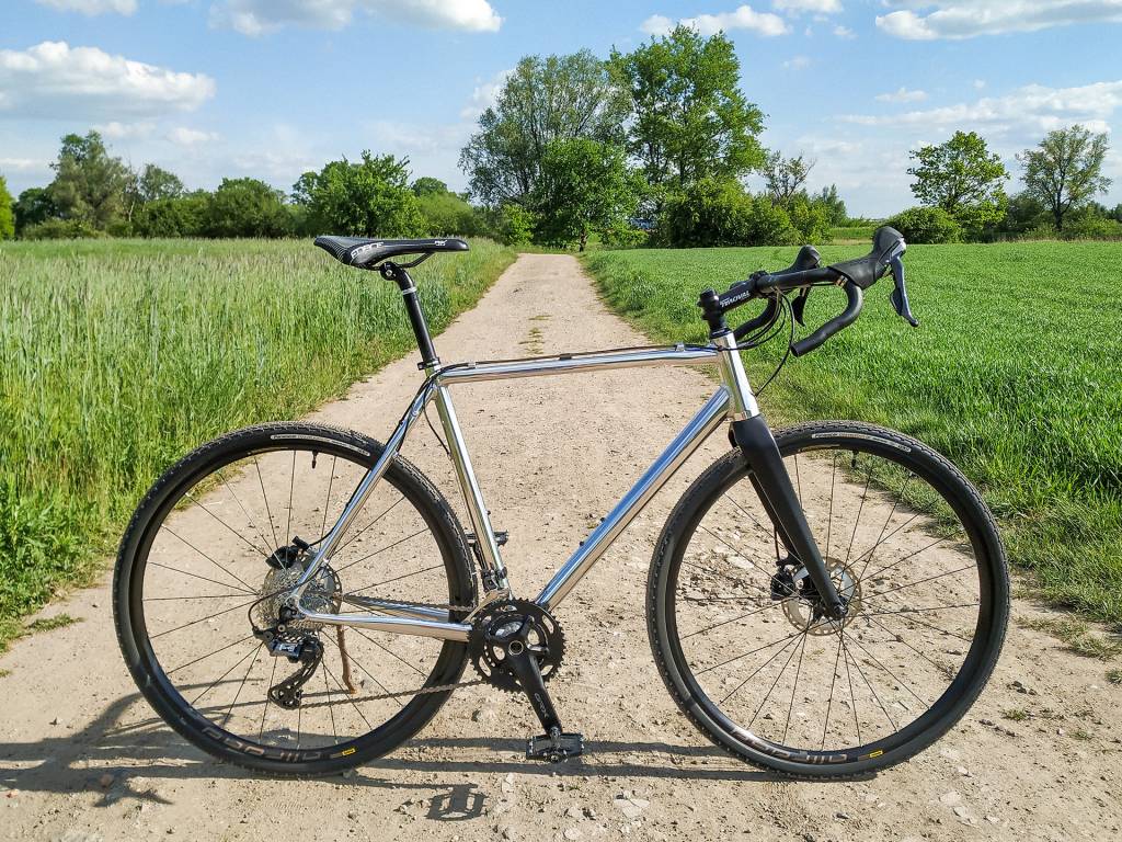

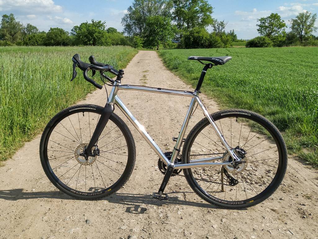

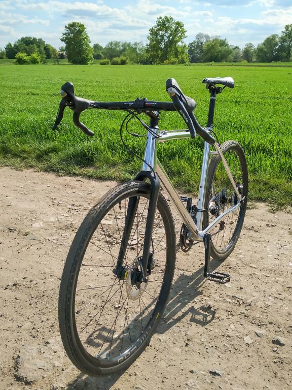

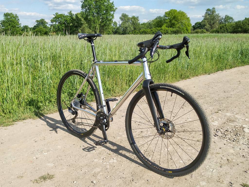

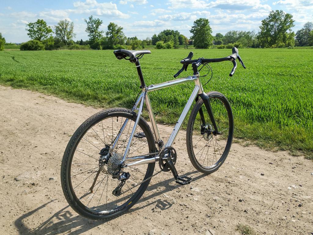

Wszystko, o czym była mowa w poprzednich postach w końcu szczęśliwie złożyłem do kupy i działa. Wszystko, oprócz tej chińskiej sztycy, bo jednak psycha nie pozwoliła na ten eksperyment. Jedną ma się d...ę, po co mieć dwie.
Pozostaje już tylko owijka do nawinięcia – kupiłem PRO i jest cholernie gruba, nawet jak zrezygnuję z żelowych podkłądek to i tak może być trudno tym okręcać. Zobaczymy.
Oraz koszyki z bidonami, no i można śmigać.
Aa, i ten mostek, co ma być inny, niż czarny. Nic nie wymyśliłem i na razie założyłem oryginalny Oval.
