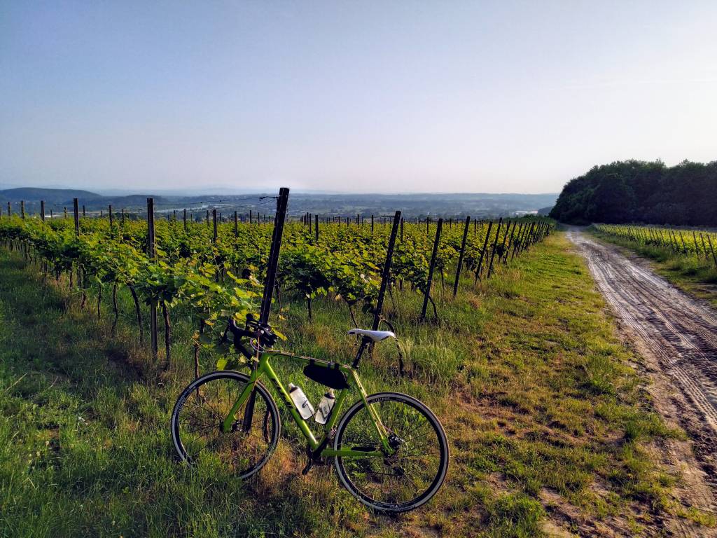

tak ze trzy lata temu łupnąłem pięścią w stół i powiedziałem: dość tego dłubania przy rowerze, kupowania części na alegrze, dość rozkręcania i skręcania, trwonienia czasu itd. itd. Kupię sobie rower w całości, w którym wszystko będzie TAK SPOKO, że nie będzie sensu NICZEGO zmieniać. I kupiłem taką zieloną kolarzówkę Fuji, stopiąteczka, praxis, hamulce trp i raty zero procent – wszystko jak należy. Zamiast kucania i dłubania w piwnicy będzie jeżdżenie.
Hi6CYD9OwdNxvYt4Qa4XZFh6nW8_z14YjH0B7gi8
Zaraz po tym jak wymieniłem opony (bo były za wolne, wiadomo), siodełko (e no siodełko zawsze się wymienia, wiadomo), mostek (niedopasowany, trzeba wymienić, wiadomo) i zacząłem kminić nad inną kasetą, dotarło do mnie, że fabryczna specyfikacja tego roweru kieruje go bardziej na błotniste trasy cx, niż szutry i szlaki Beskidów. Opony 32c z wyraźną kostką, duży trójkąt ramy z  niewielkim  slopingiem, górne prowadzenie linek i napęd 46-36 + 11-28 – te rozwiązania służą do biegania z rowerem na ramieniu w marznącej mżawce.
Ale jeździ się fajnie, dlatego zamiast kupować kolejny rower, uszyjemy przyzwoitą szutrówkę z tego co jest. Zrobimy apgrejd ostateczny, żeby za miesiąc zacząć to wszystko wymieniać nie wymagał apgrejdów. Solidne części, dobrej klasy masówa, niech będą na tyle SPOKO, żeby NIE BYŁO SENSU ich wymieniać. Wiadomo.
Zapraszam na relację z ostaniej budowy roweru w moim życiu, pełnej przewidywalnych wyborów i zdjęć komponentów na tle płytek w przedpokoju. Składamy w oparciu o ramę Fuji Cross 1.5, co do której mam mieszane uczucia (ta zieleń!), ale że dobrze mi się na niej jeździło (po co ten pressfit!) przez dwa sezony, to (linki powinny być wewnątrz ramy!) jeszcze pojeździmy razem.
Wiem, że parę osób ma ten rower – jeśli czytacie te słowa, dajcie znać, jak Wam się jeździ, co zmienialiście i dlaczego. Poniżej kilka zdjęć dla wnuków, m.in. w setupie na Wisłę 1200.

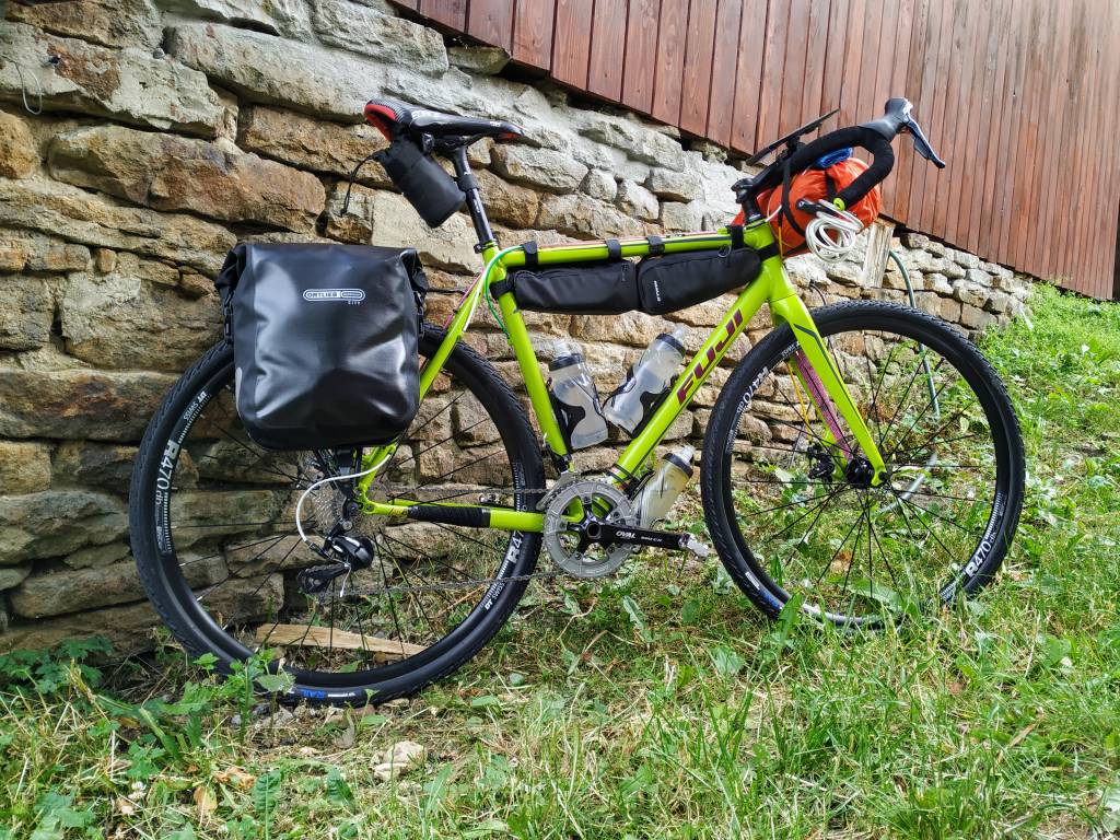

Co to za torba na kierownicy, jak oceniasz jej miejsce, dostęp żeby coś wyciągnąć i wpływ na prowadzenie?
Jak na Wisłe to tych gratów stanowczo za dużo. Zwłaszcza odpuściłbym sakwy boczne.
Pokrowiec na plecak + paski kompresyjne. Miejsce bardzo dobre, dostęp żaden, brak wpływu na prowadzenie.
Tutaj lepiej widać te innowację:
C_n56D03l7FRS44azHtLEo_dO6pPfgHsDiTyClfM
Było za dużo, ale co zrobić, jak już się wzięło. Sakwy spoko, ale nie na nadwiślańskie wertepy.

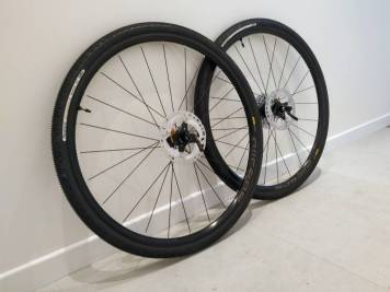

To najpierw kilka słów o kołach. Jakie były oryginalne w tym modelu? Fabryczny zestaw od Fuji, czyli obręcze Oval, płaskie szprychy aero i piasty z łożyskami kulkowymi – nic nadzwyczajnego, taki tam zwyczajny zestaw. Do tego opony Challenge Grifo w rozmiarze 32 i bieżniku na błoto, które od razu zamieniłem na szosowe slicki od Continentala, w tym samym rozmiarze. Po jednym sezonie obręcz z tyłu zaczęła się giąć na boki oraz w pionie i faktycznie stała się oval. Wymieniłem więc obie na DT Swiss 470 o prawie identycznych wymiarach, dlatego szprychy i piasty zostały oryginalne. Pojawiła się opcja tubeless, skorzystałem z niej.
T_EmsIVvolZG5jYnXA178V5RqnK9CGjb0t48UkLC
Na te nowe-stare kółka założyłem opony Vee Tire Rail 700x40c (fajne są i niedrogie), zalałem mlekiem i wyskoczyłem wieczorem na godzinkę obadać, jak się na tym jeździ. Wszystko było elegancko: na szutrze, na ubitych ścieżkach i na asfalcie, natomiast – jak widać – nie przeszły testu jazdy po pręcie. Wyciągnąłem tego druta, a mleko uszczelniło niemałe bądź co bądź dziury i w ten sposób doturlałem się do domu.

Były dwie. Po pierwsze po tym, jak na Skrzycznem strzeliła szprycha postanowiłem nie czekać aż strzelą kolejne i zmienić koła. Po drugie, opony o szerokości 40 mm mieszczą się na styk, więc lepiej nie kusić losu, zwłaszcza jak pęka szprycha, koło zaczyna szurać o tylne widełki, a trzeba jeszcze jakoś dojechać do Żywca. Ech, przygoda – nienawidzę.
Jakie mają być te nowe koła?
• bezdętkowe
• z osiami 9 mm, ale jakby się dało je kiedyś skonwertować na sztywne ośki, to byłoby ekstra
• z mocowaniem tarcz CL, lubię mocowanie tarcz CL
• najlepiej systemowe, od producenta, żeby nie trzeba było się zastanawiać przez miesiąc jakie obręcze, jakie piasty, jakie szprychy, nyple itd. itd.
I dlatego ten przetarg wygrały Maviki Allroad.

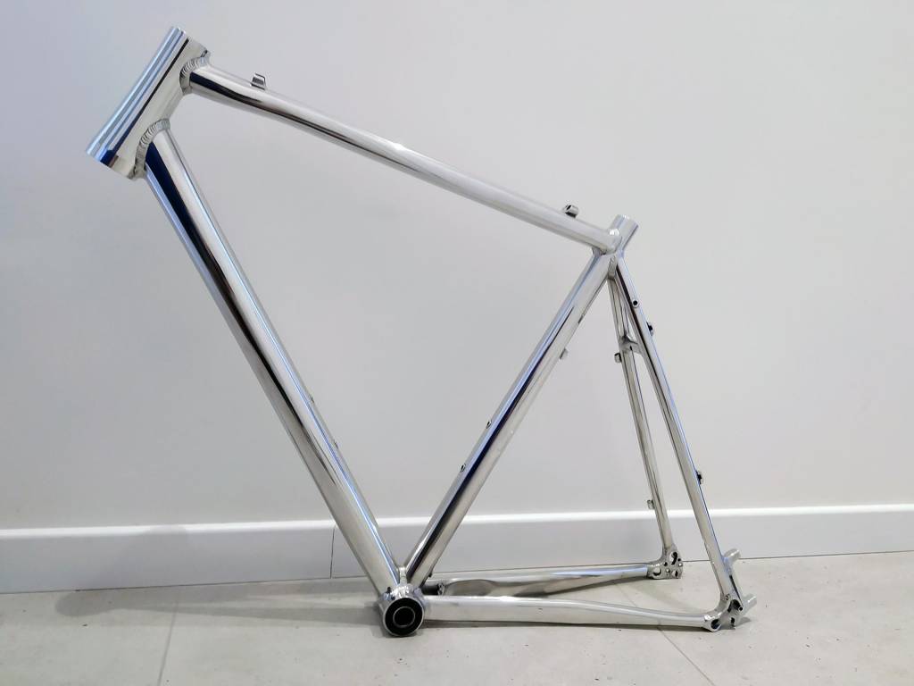

Zmierzam w tym kierunku.
Na końcu zdjęcie ogołoconej z lakieru ramy, tymczasem króciutko o reszcie framsetu.

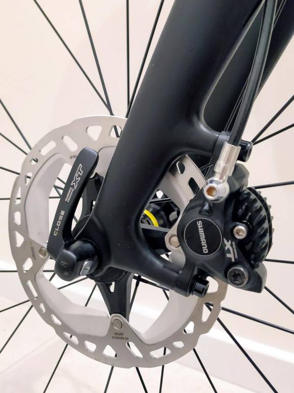

Wideł.
Zmiana widelca to w tym przypadku sztuka dla sztuki – oryginalny, z karbonowymi goleniami i aluminiową sterówką był zupełnie w porządku. Jeśli nie patrzeć na wagę, dobrze, spójrzmy na wagę.
CHxslEG-9sknFQcrjFX0PhJ70yWN9DxIiEMeNZf8
Zupełnie w porządku wideł, z mocowaniem błotników, jednak waży osiemset siedemdziesiąt dziewięć zielonych gramów. Zamiast niego wstawimy widelec od tego tu:
va9vlJ0QQvDyN89oJtwQX5GsDeJ91uK8Auq0K-Ze
Jest w pełni karbonowy, haki na ośkę 9 mm, mocowanie hamulca PM i wewnętrzne prowadzenie przewodu hamulcowego (w oryginalnym pancerz hamulca stukał o goleń). Dorwałem nowy na oliksie kiedyś. Oskrobię go tylko z tych żółto-czerwonych ozdóbek i przytnę sterówę.

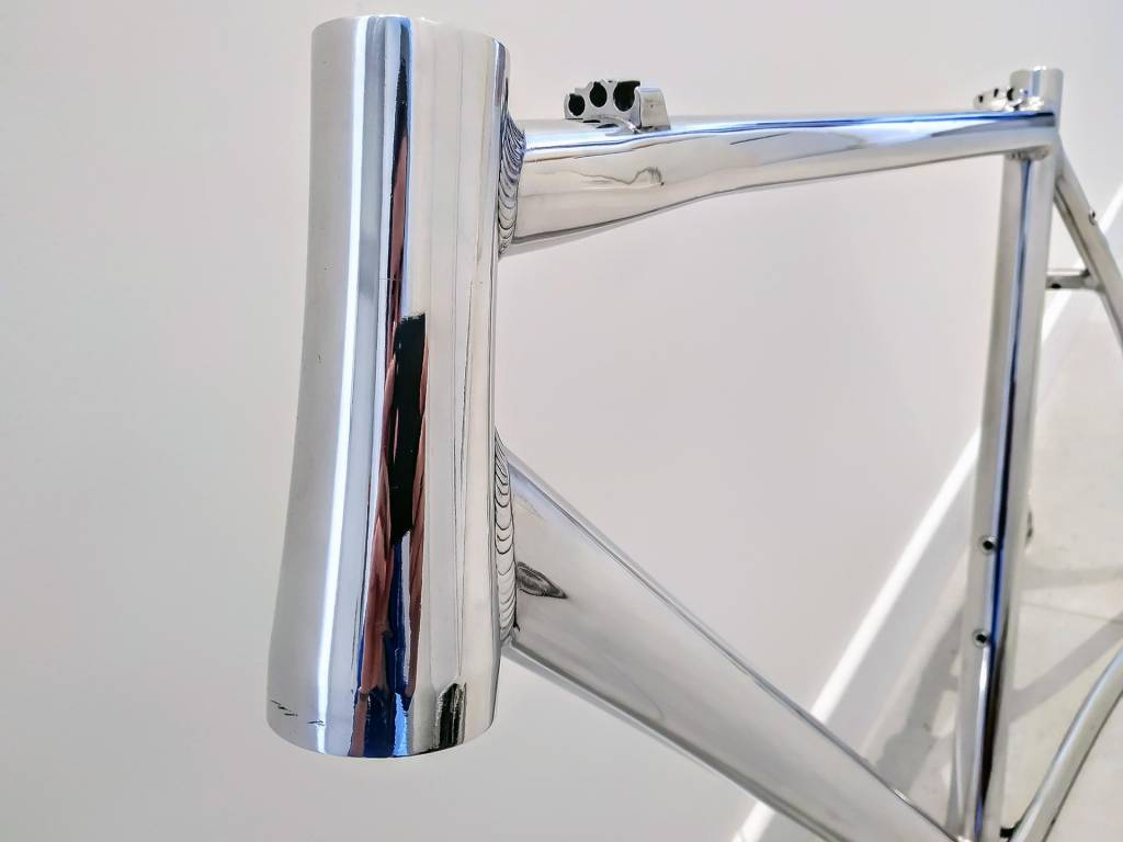

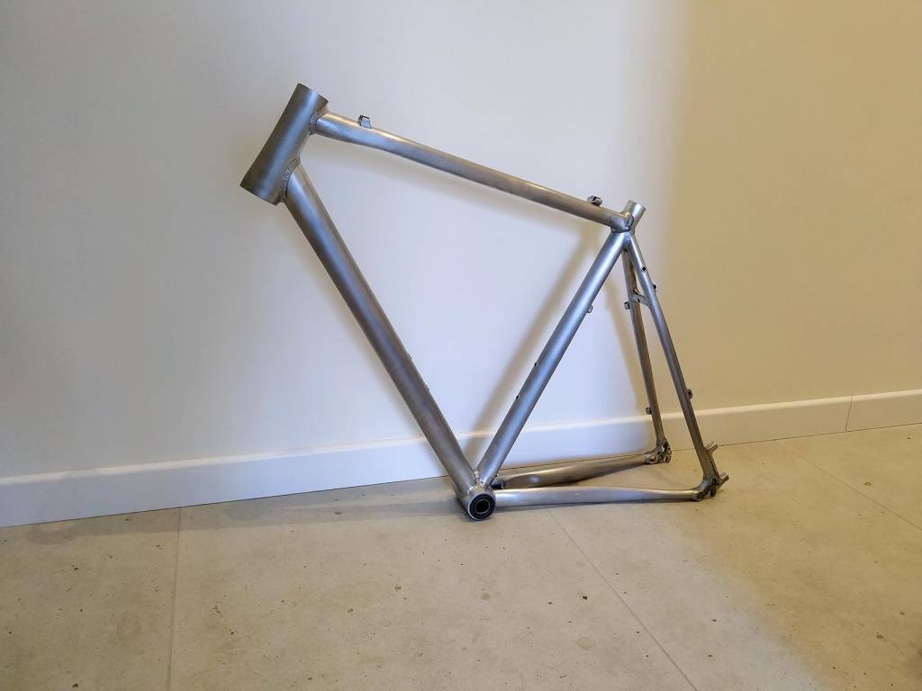

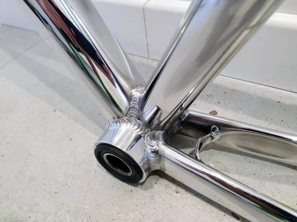

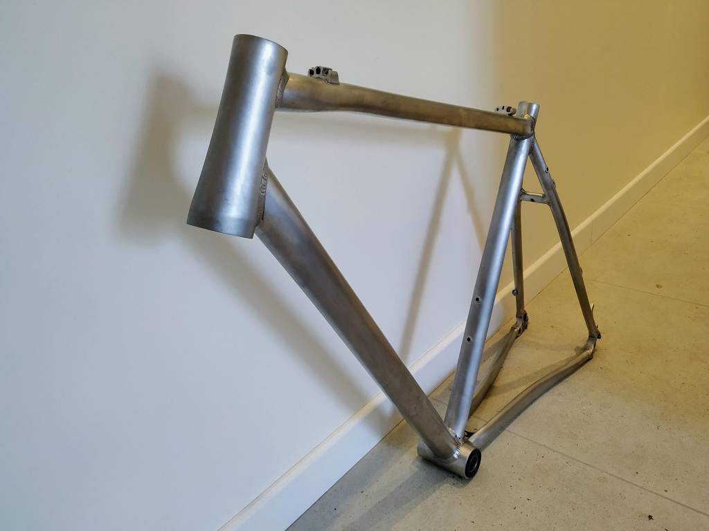

Muszę się zwierzyć, że z tym szlifowaniem ramy było ciężko. Ogołociłem wcześniej kilka aluminiowych ram różnych producentów, ale pod lakierem znajdowałem surowe, w miarę gładkie aluminium. W przypadku tego Fuji rury miały dość głębokie ślady po jakimś procesie szlifowania, a sterówka po frezarce. Przyszłoby mi pewnie oszaleć w tej łazience, ale w końcu powiedziałem "B E D Z I E" i choć idealnie nie jest, zakończyłem ten etap prac. Etap kolejny to polerka. Morale mi nieco spadło, bo wiem, że skoro szlifowanie nie jest na tip top, to lustrzanego efektu nie będzie. No, ale będzie dało się na tym jeździć jakoś.

I słowo kołem się stało. Dwoma nawet.
Przy montażu kół dwie rzeczy sprawiły problem. Pierwsza, to wyłuskanie tulei z piast (konwersja na 9 mm), na youtube trwa to półtorej sekundy, cyk! wyjęte. W moim przypadku z przodu wyszło bez problemu, z tyły natomiast było jakby wprasowane w piastę i tak z pół godziny się z tym obcyndalałem. Ale jest. Druga, to wentyl, w którym zawór był nieszczelny, więc podmieniłem na taki z innego wentyla. I też jest. Jest też niesmak trochę, bo taki RENOMOWANY producent, a wentyl jak z bazaru, fe!
Koła przyszły z kilkoma ryskami na obręczach, naklejki łatwo uszkodzić przy zakładaniu opon (z czego skorzystałem), do tego ten wentyl. Na razie daję mocną tróję z plusem, mam nadzieję że do końca semestru się poprawi.
Na osłodę problemów z montażem i uszczelnieniem Gravelkingów nie było.

Wykonałeś kawał roboty z tą ramą💪. Na osłodę napiszę Ci, że moje raw silver w Jari też jest takie podocierane w różnych kierunkach, ale mnie akurat to się bardzo podoba, widać ludzką rękę przy tym rowerze.
Koła wyglądają zacnie. Ja po zakładaniu swoich Gravelkingów rano nie mogłem wycisnąć pasty na szczoteczkę, traaaageeediaaa.Na widle pewnie stracisz jakieś 400g i zyskasz trochę komfortu. Jarkowy po docięciu ważył 477g.

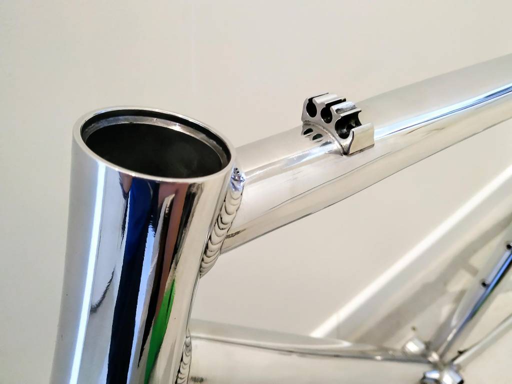

Pierw cytat:
I w tym miejscu powinienem kiwnąć głową, powiedzieć "ok, mi też" i zacząć myśleć o montażu części i jeżdżeniu. Ale byłaby to prosta droga do celu, a przecież "lekko każdy nie ma". Dlatego nastąpił omawiany wcześniej szlif, a potem polerka. Efekt końcowy na końcu wpisu, niespecjalnie jakoś jestem z niego zadowolony, sporo było jeszcze do zrobienia na etapie szlifu, dużo wspomnianych przez Chino dotarć wymagało zgubienia przez zeszlifowanie, ale to byłaby zabawa na tygodnie. Jest więc kompromis w postaci spolerowanego na połysk aluminium, bez efektu lustra, który chciałem osiągnąć, a starczy, starczy, naprawdę bedzie już.
A na co to komu
Pomijając nakład pracy, dobrze zrobiona polerka to fajna sprawa i cieszy oko przez lata. Tak zrobiłem Marinowi, którego ciorałem po lasach przez kilka lat, a ten sobie nadal błyszczał. No i pamiętacie te GT z połowy '90, z wykończeniem "ball burnished", które po dwudziestu pięciu latach, o ile nie zostały wyciągnięte z rzeki, wciąż trzymają fason.
TMGT7XRUPlSUWXX4zFyJAEdNpAfuykEuWjugoaUL
Tak że niczego nie żałuję.

Ooo żesz, teraz to Cię rozumiem, wow. Mimo wszystko jest błysk, choć rzeczywiście trafiłeś na niewdzięczną ramę z tymi głębszymi bruzdami, ale efekt naprawdę daje radę.
KonradTrek800
Będziesz to jakoś zabezpieczał? Lakier bezbarwny lub anoda?
Nic już z tym nie robię. Zwykły bezbarwny odpadłby od tak gładkiej powierzchni, do anody nie mam ani sprzętu, ani skilla. Po roku lub dwóch, przy okazji większego serwisu, przetrę pastą lekkościerną, żeby przywrócić połysk.
K2-ALUCHROM-PASTA-POLERSKA-DO-FELG-ALUMI

I tu przechodzimy do zacisków. Komplet z tymi klamkami tworzą zaciski R785 lub RS785, różniące się sposobem montażu przewodu, w tych drugich udoskonalonym. Szukałem jednych i drugich na rynku wtórnym, a ponieważ nie znalazłem, ostatecznie zdecydowałem się zaryzykować stówkę i kupiłem coś, co według mnie jest zaciskiem R785, tylko że się inaczej nazywa:
Tak długo bawiłem się w "znajdź różnicę", aż stwierdziłem, że jeśli jakieś są, to wewnątrz zacisków i dowiem się o tym dopiero po montażu. Oficjalnie, wg. Shimano, kompatybilności nie ma, zaciski (znów wg. Shimano) mają dwa różne przewody: dla wersji górskiej BH-90, dla szosowej BH-59. Te z kolei różnią się drobnym szczegółem, mianowicie mufką, która w wersji 90 ma większy otwór, czy coś takiego – nie pamiętam, zresztą pieprzyć to, montujmy już te hamulce. Oszaleć można, jak się nie kupuje w całości, tylko kombinuje, jak koń pod górę. Yolo.
Wczoraj zamontowałem przedni zacisk z oryginalnym przewodem BH-90, zalałem go i działa. Teraz pasowałoby wziąć się za tył, ale (znowu ale!) tym razem mam przewód BH-59 – kompatybilny z klamką, niekompatybilny z zaciskiem. Czy powinienem się tym przejmować, jak myślicie? Z przodu też nie ma pełnej kompatybilności, a działa.
Przy okazji przodu – zacisk jest wybrakowany, wiecie, gdzie można kupić te brakujące drobiazgi?

Gumkę/zatyczkę odpowietrznika kupisz np. tu https://vincere.pl/czesci-serwisowe/gumka-odpowietrznika-zacisku-shimano.html albo na allegro za przegięte 18zł. Akurat sam noszę się z zamiarem od dłuższego czasu, bo moja w szosie, nie wiem jakim cudem dostała się między klocki.
Trochę gorzej z zawleczką śruby, można kupić śrubę z zawleczką A2Z za 16 zł, zawleczka powinna się zgadzać. Można nawet zastosować całą śrubę, jakieś 0.73 grama do przodu 😉
