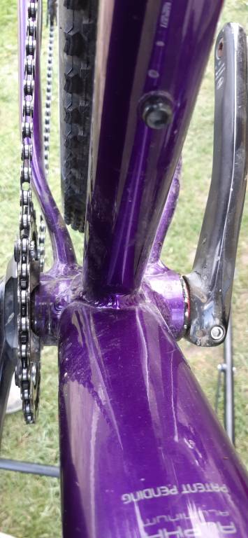

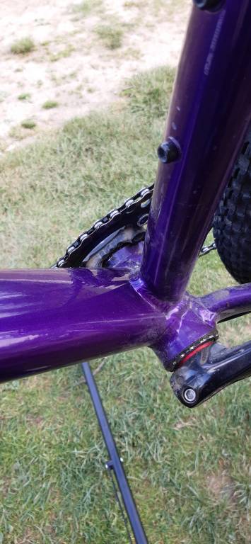

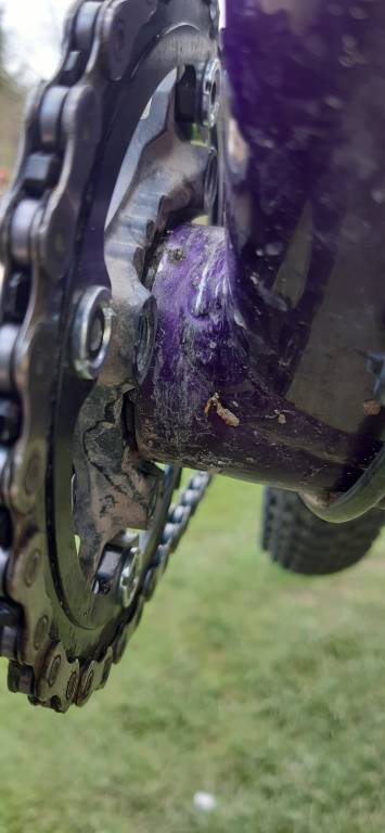

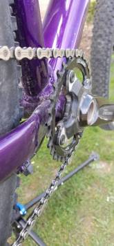

KubaM Opublikowano 1 Maja 2020 Autor Opublikowano 1 Maja 2020 Dzięki Panowie za wszystkie rady. Kupię nowy lancuch. Korba jest w dobrym stanie wiec pomyslalem zeby ja przerobic, sugerujecie zakup nowej typowo pod jednoblat ??? Mysle ze linia lancucha nie jest jakos bardzo skopana podczas pedalowania do tylu w szybkim tempie na kazdym blacie lancuch ani mysli o tym aby zeskakiwac w dol nawet na wylaczonym sprzegle. Ponizej pare zdjec korby dodam ze suport tez kupilem nowy.

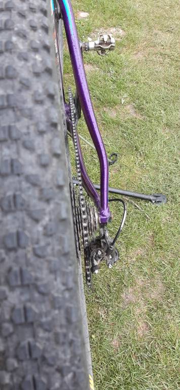

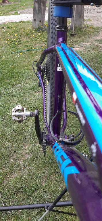

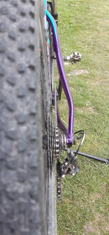

Franz Mauer Opublikowano 1 Maja 2020 Opublikowano 1 Maja 2020 Wrzuć na środkową zębatkę z tyłu i popatrz czy łańcuch idzie w miarę równolegle do ramy. Jeśli tak to nic nie rób tylko ciesz się jazdą. Jeśli jest skos i to zbyt duży to musisz będziesz musiał coś z tym zrobić.
KubaM Opublikowano 1 Maja 2020 Autor Opublikowano 1 Maja 2020 55 minut temu, Franz Mauer napisał: Wrzuć na środkową zębatkę z tyłu i popatrz czy łańcuch idzie w miarę równolegle do ramy. Jeśli tak to nic nie rób tylko ciesz się jazdą. Jeśli jest skos i to zbyt duży to musisz będziesz musiał coś z tym zrobić. Tak to wygląda mniej więcej
Franz Mauer Opublikowano 1 Maja 2020 Opublikowano 1 Maja 2020 Wydaje się być ok. Ale zdjęcie może być złudne.
