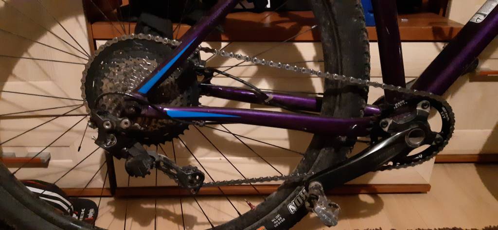

KubaM Opublikowano 25 Kwietnia 2020 Opublikowano 25 Kwietnia 2020 Witam. Wymieniłem dziś zębatke z okrągłej 32T na oval 32T i tu moje pytanie bo mam wrażenie jakby ciężej wchodziła przerzutka na wyższe tryby, czy może to być spowodowane tym ze lancuch moze byc za krótki?
specialized34 Opublikowano 25 Kwietnia 2020 Opublikowano 25 Kwietnia 2020 33 minuty temu, KubaM napisał: Witam. Wymieniłem dziś zębatke z okrągłej 32T na oval 32T i tu moje pytanie bo mam wrażenie jakby ciężej wchodziła przerzutka na wyższe tryby, czy może to być spowodowane tym ze lancuch moze byc za krótki? Cześć oczywiście że tak nawet w instrukcji shimano jest podana długość łańcucha. A dokładnie ile trzeba dodać ogniw do zębatki owalnej. Jeszcze może się ktoś wypowie na ten temat, ale jeszcze jaki masz napęd?
vdcmike Opublikowano 25 Kwietnia 2020 Opublikowano 25 Kwietnia 2020 Jak masz zapiętą największą koronkę to widać (macając przerzutkę) czy łańcuch nie jest zbyt krótki.
KubaM Opublikowano 25 Kwietnia 2020 Autor Opublikowano 25 Kwietnia 2020 59 minut temu, specialized34 napisał: Cześć oczywiście że tak nawet w instrukcji shimano jest podana długość łańcucha. A dokładnie ile trzeba dodać ogniw do zębatki owalnej. Jeszcze może się ktoś wypowie na ten temat, ale jeszcze jaki masz napęd? 1x11 9 minut temu, vdcmike napisał: Jak masz zapiętą największą koronkę to widać (macając przerzutkę) czy łańcuch nie jest zbyt krótki. Co myślicie?

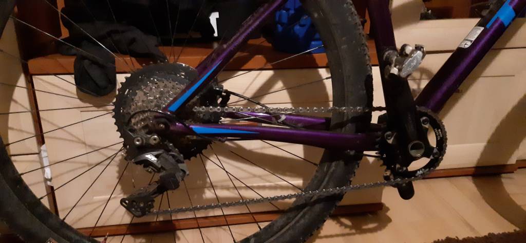

Gość Opublikowano 25 Kwietnia 2020 Opublikowano 25 Kwietnia 2020 A jak to wygląda na najmnijszej koronce?
KubaM Opublikowano 25 Kwietnia 2020 Autor Opublikowano 25 Kwietnia 2020 30 minut temu, PrzeLuka napisał: A jak to wygląda na najmnijszej koronce?
Kruk Opublikowano 25 Kwietnia 2020 Opublikowano 25 Kwietnia 2020 Moim zdaniem łańcuch o 2 ogniwa za krótki.
Gość Opublikowano 25 Kwietnia 2020 Opublikowano 25 Kwietnia 2020 Między górnym kółkiem a łańcuchem powinien być z centymetr przerwy. Obróć korbę aby "jajo" było w poziomie i jeśli nadal przerwa będzie za duża to czeka Cię wymiana łańcucha.
KubaM Opublikowano 25 Kwietnia 2020 Autor Opublikowano 25 Kwietnia 2020 11 minut temu, PrzeLuka napisał: Między górnym kółkiem a łańcuchem powinien być z centymetr przerwy. Obróć korbę aby "jajo" było w poziomie i jeśli nadal przerwa będzie za duża to czeka Cię wymiana łańcucha. Serio wymiana ? Lancuch trochę kosztował ma może że 100 km zrobione
PiotrekGT Opublikowano 25 Kwietnia 2020 Opublikowano 25 Kwietnia 2020 Możesz dać ogniwa ktore odciales skracając i drugą spinke, malo profesjonalne ale dziala.

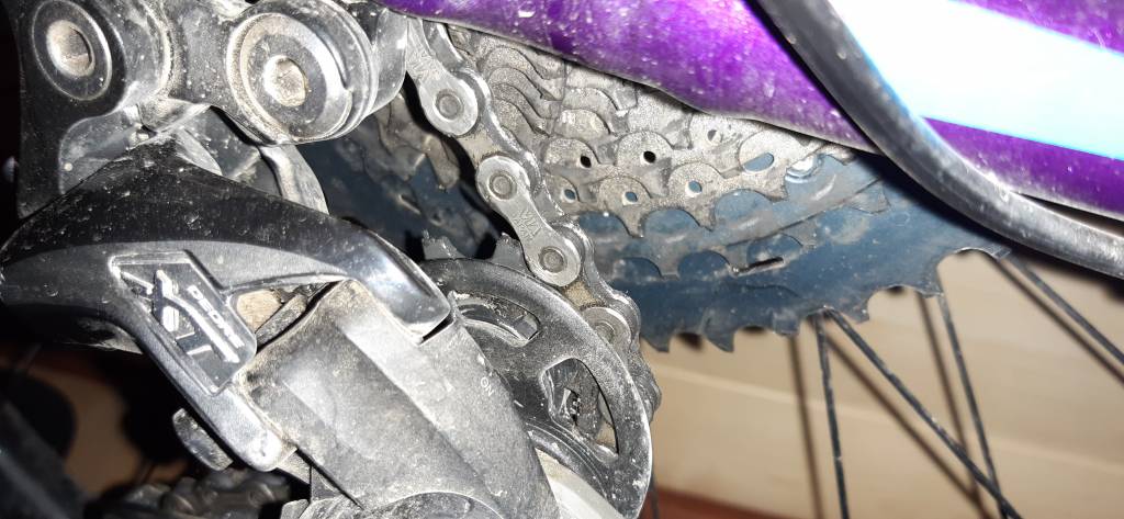

KubaM Opublikowano 25 Kwietnia 2020 Autor Opublikowano 25 Kwietnia 2020 25 minut temu, PrzeLuka napisał: Między górnym kółkiem a łańcuchem powinien być z centymetr przerwy. Obróć korbę aby "jajo" było w poziomie i jeśli nadal przerwa będzie za duża to czeka Cię wymiana Czy chodzi o to ?
Kruk Opublikowano 25 Kwietnia 2020 Opublikowano 25 Kwietnia 2020 powiedz, sam dobierałeś długość łańcucha czy ktoś Ci to robił, bo dla mnie adekwatnie łańcuch na największej koronce, tak nagina wózek że jest na maksa, a powinien mieć troszkę luzu. 1
Motke Opublikowano 25 Kwietnia 2020 Opublikowano 25 Kwietnia 2020 4 godziny temu, KubaM napisał: Witam. Wymieniłem dziś zębatke z okrągłej 32T na oval 32T i tu moje pytanie bo mam wrażenie jakby ciężej wchodziła przerzutka na wyższe tryby, czy może to być spowodowane tym ze lancuch moze byc za krótki? Owal czy okrągła to nie znaczenia. Zabiera tyle samo łańcucha. Jak narysujesz pionową kreskę przechodzącą przez oś korby to w danej chwili z przodu masz zawsze 16 zębów czy to owal czy okrągła. W owalu w jednym miejscu masz więcej ale 90° dalej masz mniej i to się znosi. A długość według mnie jest OK. Jak dodasz teraz 2.5 cm to na najmniejszej zębatce może być za dużo. 2 godziny temu, PrzeLuka napisał: Obróć korbę aby "jajo" było w poziomie i ... A jakie to ma znaczenie!? Masz w swoim rowerze zamontowany owal? 1
Gość Opublikowano 26 Kwietnia 2020 Opublikowano 26 Kwietnia 2020 Łańcucha jest za mało i w najlepszym wypadku predzej czy później złamie hak ale jakie ma to znaczenie...
