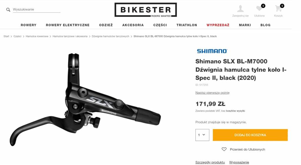

leejoonidas Opublikowano 21 Kwietnia 2020 Opublikowano 21 Kwietnia 2020 (edytowane) Wzmacniane żywiczne od Shimano czyli takie jakie są zakładane w oryginale model G02S, są tanie i bardzo dobrze hamują. Możesz również kupić całą nową klamkę tutaj: Edytowane 21 Kwietnia 2020 przez leejoonidas
