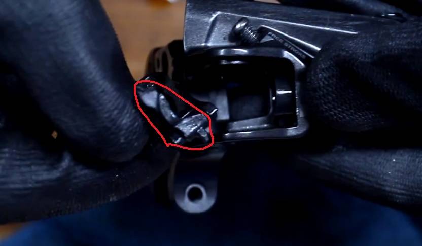

Beyor Opublikowano 19 Kwietnia 2020 Opublikowano 19 Kwietnia 2020 (edytowane) Wygląda na to, że zepsułem dźwignię hamulców SLX. Chciałem mieć jak najkrótszy skok klamki, znalazłem w necie informację, że można to wyregulować, dodając do klamek opcję free stroke (taką, jak w XT) - trzeba wymienić śrubę na dłuższą (w miejscu na śrubę free stroke w SLX jest taka patentowa śrubka z dwiema dziurkami, należy ją zamienić na taką, jak w XT). Zrobiłem to, ale użyłem za długich śrub i złamałem ten plastik, który śrubki mają dociskać - łatwo o to, jest bardzo kruchy. Jak zachowuje się klamka po złamaniu tego plastiku? Inaczej - normalnie po ustawieniu klamki blisko kierownicy można ją popychać w kierunku przeciwnym niż hamowanie, po złamaniu tego plastiku ten ruch jest niemożliwy (tak samo zachowuje się klamka z wykręconą śrubką). Wkręcanie śrubki zbliża ją do kierownicy w nieco innej płaszczyźnie niż regulacja pokrętłem, po ułamaniu plastiku dźwignia opiera się o korpus (wcześniej chyba tak nie było). Orientuje się ktoś, czy poza regulacją zakresu pracy klamki ten plastik może mieć wpływ na hamowanie? Po złamaniu tego elementu rower prawie nie hamuje... zastanawiam się, czy to przez tę usterkę, czy np. pobrudziłem olejem okładziny (problem dotyczy przodu i tyłu, więc wydaje mi to się mało prawdopodobne). Na jednym z anglojęzycznych forów czytałem, że ktoś złamał tę plastikową część dociskaną przez śrubę free stroke i rower hamował normalnie (dotyczyło to starszej wersji hamulców), u mnie ledwo spowalnia. Nie jestem jednak pewien, czy za słabe hamowanie na 100% odpowiada ten złamany plastik, bo przecież chyba nie ma on związku z pracą samego tłoka, klamki mają mocno ograniczoną regulację położenia, ale są twarde. Jeśli za słabe hamowanie odpowiada zepsuta klamka, myślicie, że da się to jakoś naprawić? Jeśli konieczna jest wymiana klamek, to można użyć starego przewodu hamulcowego, czy na nowej klamce trzeba zacisnąć przewód z nową oliwką? Edytowane 18 Maja 2021 przez Beyor

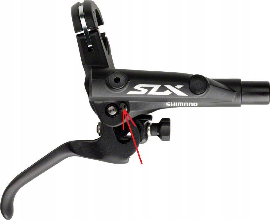

Accent_Szaj Opublikowano 19 Kwietnia 2020 Opublikowano 19 Kwietnia 2020 2 minuty temu, Beyor napisał: pęknięty plastik Zrób zdjęcie tego plastiku,nawet telefonem. O tą śrubkę chodzi? Jak tak,to nic strasznego się nie stało.Pod warunkiem,że układ przy klamce się nie rozszczelnił. W tej chwili tłoczek naciska na klamkę odpychając ją,dlatego nie masz regulacji. Możesz rozebrać klamkę i obrócić ten plastik, tak aby śrubka łapała jego nieukruszony kołnierz

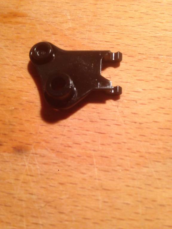

Beyor Opublikowano 19 Kwietnia 2020 Autor Opublikowano 19 Kwietnia 2020 (edytowane) 27 minut temu, Accent_Szaj napisał: O tą śrubkę chodzi? .... Możesz rozebrać klamkę i obrócić ten plastik, tak aby śrubka łapała jego nieukruszony kołnierz Tak, o tę śrubkę chodzi, wkręciłem dłuższą i złamałem plastik, który śrubka dociska. Tutaj filmik, pokazujący pracę klamki po uszkodzeniu (trzeba kliknąć w link, filmik na dysku google) A tak wyglądają plastiki, które wypadły z klamek - nie są takie same, tak jakby w klamkach ułamały się różne fragmenty tego plastiku. Chętnie rozbiorę klamkę, nie mam nic do stracenia. Jakby było tak, jak mówisz - że da się obrócić jakiś element, byłoby super. Masz moż jakąś instrukcję, jak rozebrać klamkę? Edytowane 19 Kwietnia 2020 przez Beyor

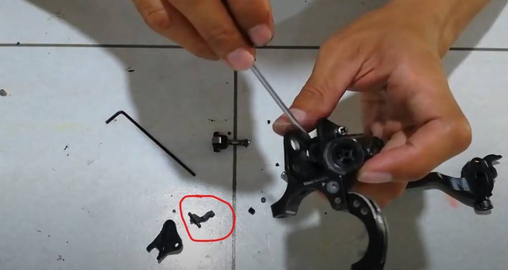

Accent_Szaj Opublikowano 19 Kwietnia 2020 Opublikowano 19 Kwietnia 2020 To nie jest plastik k który dociska śrubka.Jak dla mnie to jest element który trzyma łącznik kulowy Rozbierz klamkę w cholerę.W sumie ,tak jak piszesz, nie masz nic do stracenia,a do zyskania dużo Tu masz filmik instruktażowy

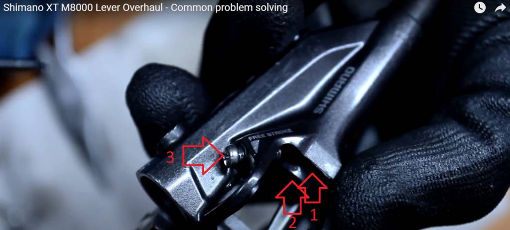

Kruk Opublikowano 19 Kwietnia 2020 Opublikowano 19 Kwietnia 2020 Ten plastik + ta plastikowa ramka nazwijmy to, trzymają tłoczek klamki w ryzach. Skoro go nie ma to klamka nie może się cofnąć i "postrzelać", bo opiera się się teraz tłoczek i jej sprężyna właśnie na mechanizmie Servo wave. Po otworzeniu klamki bardzo możliwe że tłoczek wyskoczy Ci razem z klamka. Czy da się to uratować? Myślę że tak ale bez zdjęcia klamki się nie obędzie 1.Tłoczek 2.Ten plastik ułamany 3.Śruba od FS Śruba trzyma plastik, a plastik trzyma tłoczek aby nie wyskoczył. Poruszając śrubą powodujemy że tłoczek się wysuwa się bardziej lub mniej, przez co działa ten Free stroke, ot cała magia. Plastik robi tam w sumie tylko jak "moderator" pomiędzy śrubą a tłoczkiem w klamce. Skoro plastiku nie ma to śruba oryginalna jest teraz za krótka o 1 czy 2mm i tłoczek wychodzi nie naturalnie za daleko. Trzeba by dać o 2,5mm dłuższą śrubę i zobaczyć czy opiera się na krawędzi tłoczka, tak że nie upośledza pracy przegubu z kulką od samej klamki. Obejrzyj ten film, środek klamki SLX i XT jest taki sam: Najlepiej w HD 1

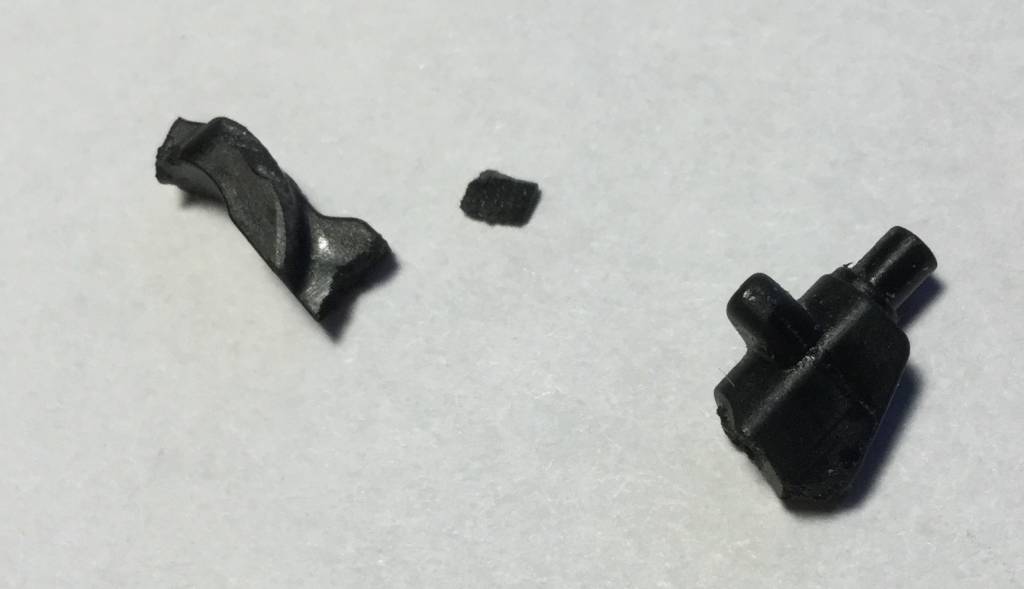

Beyor Opublikowano 19 Kwietnia 2020 Autor Opublikowano 19 Kwietnia 2020 (edytowane) Znalazłem inny film serwisowy, gdzie lepiej widać części. U mnie połamany jest ten element. Nie wiem, za co odpowiada i wątpię, żeby dało się to zdrutować Na filmie, do którego Wy linkujecie, gość wyciąga ten element razem z drugim plastikiem, chyba są połączone. Edytowane 19 Kwietnia 2020 przez Beyor

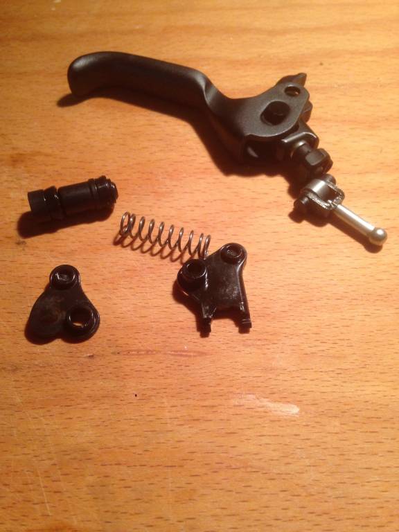

Beyor Opublikowano 20 Kwietnia 2020 Autor Opublikowano 20 Kwietnia 2020 (edytowane) Rozebrałem klamkę i nie dowiedziałem się niczego nowego. Brakuje części, którą widać na zdjęciach powyżej - została połamana. Mam górną i dolną prowadnicę, ale do dolnej mocowana była ta część wyraźnie zaznaczona w pierwszym zdjęciu z wpisu powyżej. Widać tam bolce tej części, które powinny wchodzić w wycięcia dolnej prowadnicy, oraz tę "łapę" dociskaną przez śrubę free stroke. Zastanawiam się, czy da się to jakoś zdrutować... Może spróbuję wyrzeźbić tę część z miedzianego druta i cyny?:) Edytowane 20 Kwietnia 2020 przez Beyor
