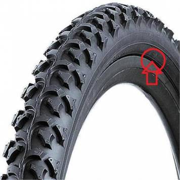

Kruk Opublikowano 19 Kwietnia 2020 Opublikowano 19 Kwietnia 2020 Aż się wierzyć nie chce że to opona tak bije. Sprawdź na całym kole ten pasek przy obręczy równolegle jest wzdłuż całego koła: Ma być tak jak na zdjęciu, jeśli któraś strona tego rantu wchodzi do środka obręczy to znaczy że opona jest źle ułożona.
SnikerS Opublikowano 19 Kwietnia 2020 Autor Opublikowano 19 Kwietnia 2020 Ten pasek sprawdzałem, wszystko ok z nim tak jak pisałem w 1 poście. Dorzucam jeszcze filmik z tylnego koła, podobne zachowanie... Coś robię źle, czy o ch... tu chodzi 😢
