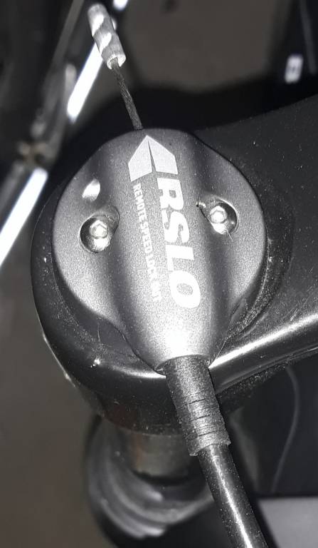

Jack81 Opublikowano 30 Lipca 2020 Opublikowano 30 Lipca 2020 Czy można do tego amortyzatora dodać manetkę na kierownicę?
ACTIVIA Opublikowano 30 Lipca 2020 Opublikowano 30 Lipca 2020 Tak. Musiał byś wymienić korek w tłumiku, dokupić mechanizm i manetke a to koszt ok 300zl

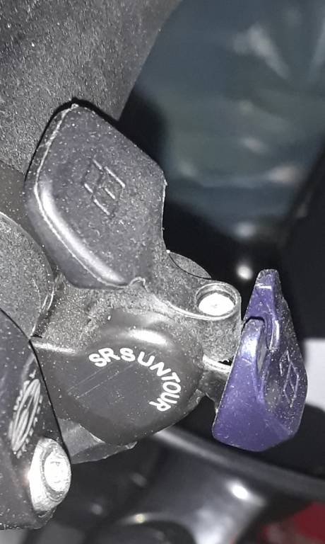

Jack81 Opublikowano 31 Lipca 2020 Opublikowano 31 Lipca 2020 Mam manetkę z amortyzatora xcm 30, czy by ona pasowała?
Jack81 Opublikowano 1 Sierpnia 2020 Opublikowano 1 Sierpnia 2020 (edytowane) Mam taką manetkę Edytowane 1 Sierpnia 2020 przez Jack81
ACTIVIA Opublikowano 1 Sierpnia 2020 Opublikowano 1 Sierpnia 2020 Manetka i mechanizm będą pasowały natomiast musiał byś korek tłumiku wymienić
Jack81 Opublikowano 1 Sierpnia 2020 Opublikowano 1 Sierpnia 2020 (edytowane) Nie jest to raczej część ogólnie dostępna? Można coś takiego u ciebie kolego Activia kupić czy tylko wysyłając cały amor do ciebie? BTW czy tłumiki LO-R i RL-R różnią się tymi korkami czy są jeszcze jakieś poważniejsze różnice, pomijająć wątpliwą jakość uszczelnień w wersjach LO-R. Edytowane 1 Sierpnia 2020 przez Jack81
akir19 Opublikowano 1 Sierpnia 2020 Opublikowano 1 Sierpnia 2020 Jak nie będzie miał, to zawsze można to wydrukować na drukarce 3d
ACTIVIA Opublikowano 1 Sierpnia 2020 Opublikowano 1 Sierpnia 2020 @akir19 Kolego czy drukarka 3D drukuje materiały z metalu????? Tam jest potrzebny korek który trzyma cały tłumik a także ma uszczelniać górna część tłumika @Jack81 Korek jest do dostania. Kosztuje 100zł.
