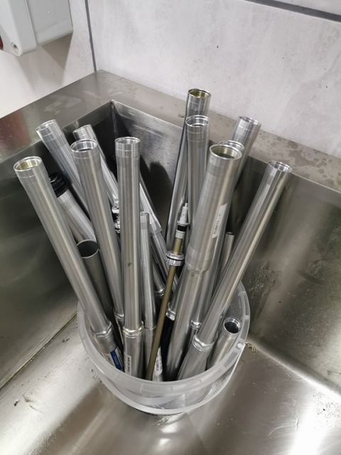

ACTIVIA Opublikowano 26 Maja 2020 Opublikowano 26 Maja 2020 (edytowane) @jakp mam nadzieję że ci długo będzie służył bo do mnie na warsztat coraz więcej tych Aionow się pojawia że względu felernych tłumików czyli stukanie a szczególnie słabe uszczelnienie w tym kartridżu Edytowane 26 Maja 2020 przez ACTIVIA

ACTIVIA Opublikowano 1 Czerwca 2020 Opublikowano 1 Czerwca 2020 (edytowane) Tu poniżej przedstawiam wam żywotność tłumików tych tanich Aionów wersji LOR Edytowane 1 Czerwca 2020 przez ACTIVIA

PiotrekGT Opublikowano 5 Czerwca 2020 Opublikowano 5 Czerwca 2020 (edytowane) W moim przypadku naprawa polegała na wymianie na nowy w tej samej wersji LO-R ale nowszy rocznik + wymiana oryginalnych uszczelek w nim na jakieś lepsze. Koszt 300zł bez przesyłki. Można wymienić też tłumik na wersje z Aurona RC2 Która ma regulacje wolnej i szybkiej kompresji "ale komu to potrzebne". Na pewno nie ludzią co kupują amor za 525zł A sama usterka polega na tym, że tłumik wypluwa ci cały olej do dolnej goleni. Edytowane 5 Czerwca 2020 przez PiotrekGT
