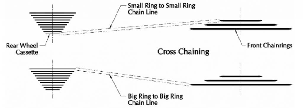

Potrzebuję nowego łańcucha - napęd 3x8
Korbadeusz
Jeśli źle używamy przełożeń  to wszystko można zepsuć
00000000000000000000000000000000mn.jpg 00000000000000000000000000000000mn1.jpg
Fajny rysunek :) Dobra pomoc, ale to trzeba czuć.
