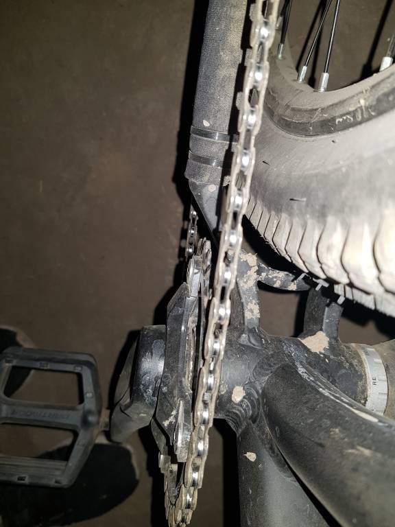

vdcmike Opublikowano 14 Kwietnia 2020 Opublikowano 14 Kwietnia 2020 3 godziny temu, Artemisco napisał: @Wojtek O.Jak myślisz, uda mi się wepchnąć do Primala 3x9? Tak o to zamierzam składać tak końcem lipca, bo teraz kwarantana, szkoła i nie mam narazie pieniędzy(ale będą 100%) Nie upchniesz... 1. Masz korbę non-boost 3x więc środkowy blat (pewnie jakieś 32T) jest w linii 50mm. W primalu mieści się blat 32T ale w linii 52-53mm (i jest naprawdę mało miejsca) 2. Nawet jeśli byś jakoś przerobił swoją korbę do linii charakterystycznej dla boost to przerzutka przednia (nie wnikając z problemy związane z samym montażem) nie będzie miała odpowiedniego wychyłu aby obskoczyć duży blat (można by kombinować z obejmą do przerzutek w standardzie DM i płytką robiącą 3mm offsetu).
Wojtek O. Opublikowano 14 Kwietnia 2020 Opublikowano 14 Kwietnia 2020 Jak sprawdzić linie bo ja mam korbę na 2 blaty non boost i mam 36z na niej i jeszcze odrobinę miejsca jest.

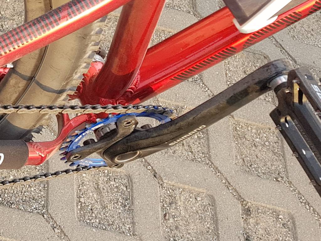

vdcmike Opublikowano 14 Kwietnia 2020 Opublikowano 14 Kwietnia 2020 (edytowane) W korbie 2x non-boost w miejsce dużego blatu zmieści się NW 32T oval. Linia 51,8mm. Luzu do tylnych widełek zostaje 1mm (zapewne wiele też zależy od danego egzemplarza ramy bo to najgorszy sort jeśli o jakość spawania i lakier chodzi). Miałem tak przez pewien czas. Edytowane 14 Kwietnia 2020 przez vdcmike

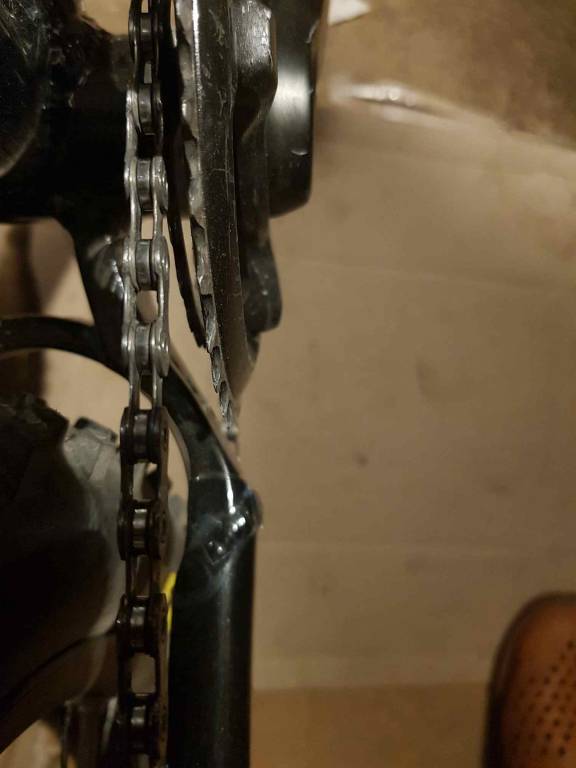

Wojtek O. Opublikowano 14 Kwietnia 2020 Opublikowano 14 Kwietnia 2020 (edytowane) U mnie zębatka 36 przy korbie FC-M8000 łańcuch na 26 Edytowane 14 Kwietnia 2020 przez Wojtek O.

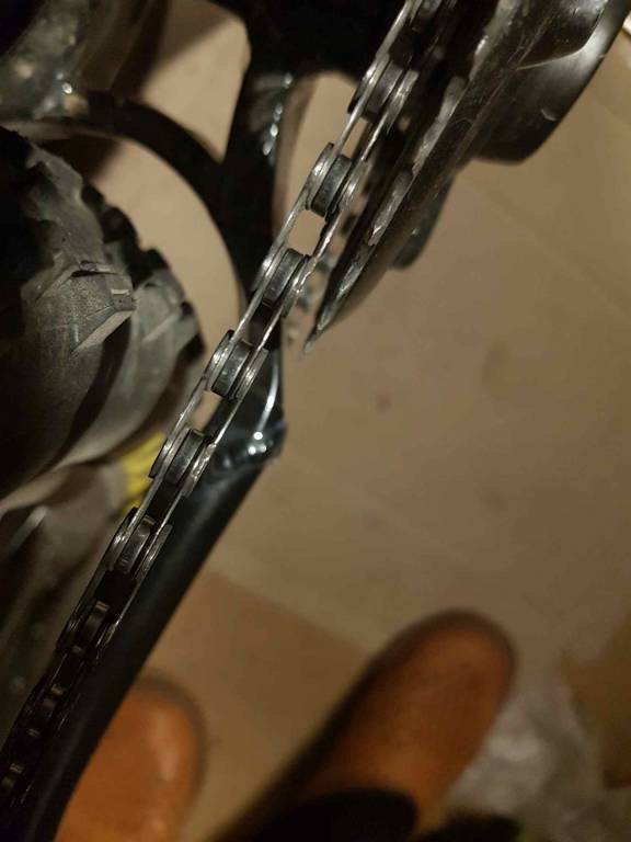

vdcmike Opublikowano 14 Kwietnia 2020 Opublikowano 14 Kwietnia 2020 (edytowane) @Wojtek O. u mnie tyle zostawało przy 30T NW z linią 50mm. A chyba nawet ciaśniej mam na 32T NW oval na linii 51,8 (korba 2x non-boost, w miejsce dużego blatu): Edytowane 14 Kwietnia 2020 przez vdcmike
Wojtek O. Opublikowano 14 Kwietnia 2020 Opublikowano 14 Kwietnia 2020 Który rocznik ramy? bo one sie co roku coś zmieniają ponoć
vdcmike Opublikowano 14 Kwietnia 2020 Opublikowano 14 Kwietnia 2020 (edytowane) 2018 ale 2019 różnią się tylko kolorystycznie (składałem trochę rowerów na wszystkich primalach od 2014). Edytowane 14 Kwietnia 2020 przez vdcmike
