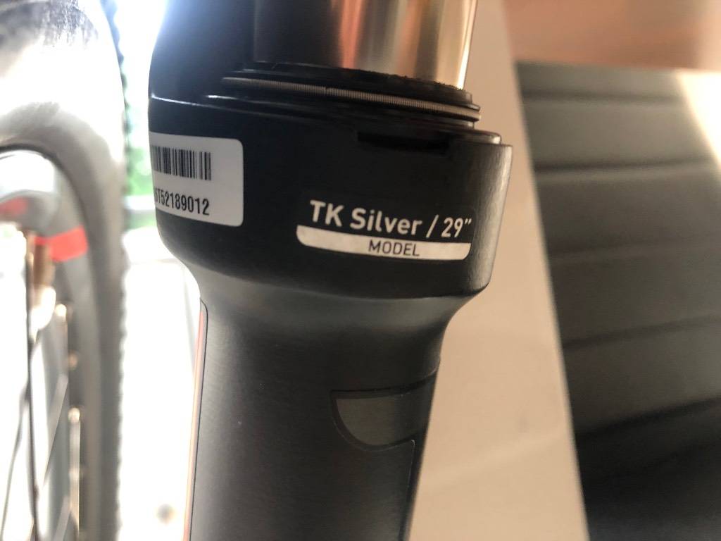

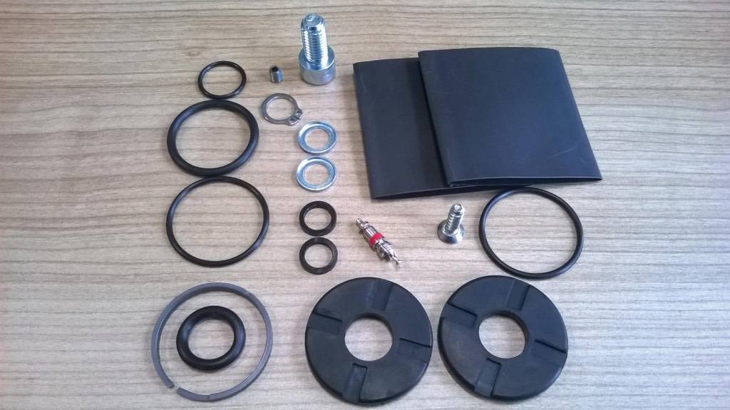

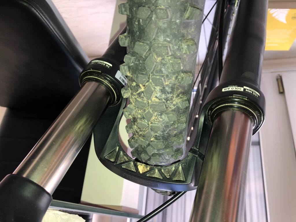

Dawid67 Opublikowano 21 Września 2023 Opublikowano 21 Września 2023 (edytowane) Witam ! Odkopię trochę temat ale mam podobny problem, więc nie będę puki co zakładał nowego tematu… Kupiłem rower Cube Attention SL 19/29 z 2016 roku z amortyzatorem Rockshock Recon 100MM Solo Air TK Silver 29. Numer seryjny amortyzatora to: 26T52189012. Na stronce Rockshock’a są dwa zestawy podane do serwisu: https://trailhead.rockshox.com/en/service-kits/26T52189012 11.4015.485.000 - FULL SERVICE KIT - TORA TK/XC32/RECON SILVER B1 11.4018.014.000 - FULL SERVICE KIT - XC32 SOLO AIR/RECON SILVER B1 Ktory powinienem kupić bo nie wiem? Oba są do Recon’a, oba polecane na stronie producenta. Różnią się tylko tym, że przy pierwszym jest nieznane dla mnie „TORA” TK a przy drugim AIR SOLO. Mój amorek to SOLO AIR TK Wydaje mi się że ten drugi, ponieważ jego nazwa wskazuje że jest do amortyzatora powietrznego a przy tym pierwszym nie (czyżby on był do „zwykłego” nie powietrznego?) Widzę różnice w zestawach po częściach ale nie wiem czy to się różni, czy może potrzebne są oba do pełnego serwisu ? PS. Na końcu 4 zdjęcia porównawcze po 2 z każdego zestawu. Te pierwsze do opcji numer jeden ostatnie dwa do opcji nr 2 Pozdrawiam Edytowane 21 Września 2023 przez Dawid67
