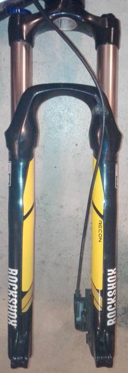

Postanowi艂em sam prze-serwisowa膰 m贸j widelec - RockShox Recon Silver TK 120mm - numer z amortyzatora: 34T52908808
Szukam do niego uszczelek i z tego co widz臋 w Polsce ci臋偶ko je znale藕膰. Z tego co si臋 orientuj臋 mam wersj臋 boost - nie jestem pewien,聽czy mo偶na to sprawdzi膰 po numerze?

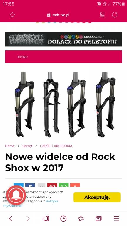

Z tego co wyczyta艂em ze strony trailhead.rockshox.com m贸j model jest z 2017 roku - na allegro jest wersja uszczelek dla amortyzatora聽bez boosta -聽https://allegro.pl/oferta/rock-shox-recon-silver-tk-c1-2017-uszczelki-8746163753聽(kod producenta:聽聽00.4315.032.627) czyli wydaje mi si臋 偶e nie pasuje.
Wed艂ug stronki trailhead s膮 dwa pe艂ne zestawy uszczelek do tego modelu:聽11.4015.485.000 i聽11.4018.014.000 - 偶aden z numer贸w nie odpowiada numerowi z allegro.
Wiele zestaw贸w do RockShox聽Recon Silver ma czarne uszczelki kurzowe, jednak ja w moim modelu mam uszczelki szare - jest jaka艣 r贸偶nica? S膮 to uszczelki z innego modelu? - kupi艂em widelec u偶ywany
Czy mog臋 kupi膰 uszczelki np z Reby? Czy da mi to jakie艣 realne korzy艣ci? Mo偶e jest jaki艣 spos贸b na polepszenie pracy mojego amora?
Czy m贸g艂by kto艣 znale藕膰 pasuj膮ce uszczelki do mojego modelu? - zale偶y mi na pe艂nym serwisie (wymiana oring贸w itd.)

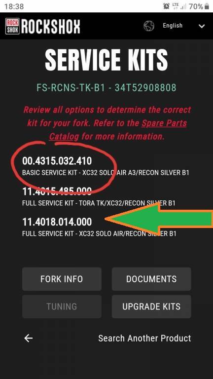

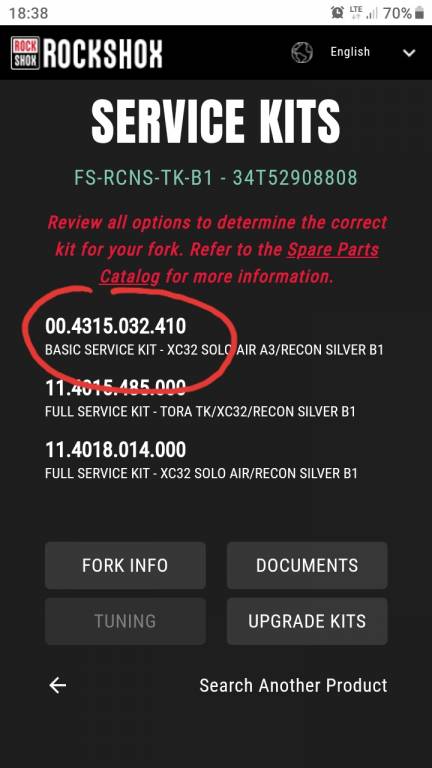

Ten zestaw ze strony trailhead kt贸ry zaznaczy艂e艣 ma dopisek "basic", chcia艂bym zrobi膰 pe艂ny serwis, (wymiana wszystkich uszczelek - damper i komora powietrzna) wi臋c nie wiem czy ten zestaw wystarczy. W dodatku r贸偶ni si臋 numerami - czy da rad臋? W wielu opisach zestaw贸w uszczelek w opisie s膮 wyszczeg贸lnione wersje widelca: C1 | B1 - co one znacz膮?
Ten zestaw, kt贸ry wys艂a艂e艣 jako聽link ma opis "NON BOOST"聽

Wystarczy艂o wpisa膰 w Google "rock shox service kit 11.4018.014.000".
Wpisa艂em wcze艣niej i by艂em tam, produkt niedost臋pny.
Hehee ten聽 zestaw ma nawet 艣ruby i odbojnik :D
  • Lubi臋 to! 1
Ojooj, czyli trailhead kompletnie nie ma racji?聽馃槺馃槺馃槺
Tak, w聽kwestii dokumentacji z rocznika 2017. Reszta si臋 zgadza. Masz wszystko teraz musisz tylko poszuka膰 藕r贸d艂a zestawu. Mo偶e by膰 o innym oznaczeniu/numerze byle by zgadza艂 si臋 rocznik.
Tak czy siak nr. zestawu pom贸g艂 nam potwierdzi膰聽rok produkcji Twojego amora, wi臋c nie ma tego z艂ego.

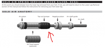

W instrukcji znalaz艂em co艣 co jest opisane jako "Top out bumper", z tego co widz臋 jest to element gumowy. Nie powinno go si臋 wymienia膰? Nie ma go w zestawach uszczelek.

43 minuty temu, KACMAG napisa艂:
Dlaczego ? Zobacz to co kolega ci linkowa艂 i to co jest na zielon膮 strza艂k膮

49 minut temu, PrzeLuka napisa艂:
11.4018.014.000".
20200401_184034.jpg.dbaab481482bfd004f20906d28825dbe.thumb.jpg.3c16cfe3adc456d921c51bf404cae40c.jpg
Edit: racja pomyli艂em si臋
Edytowane przez KACMAG

Obejdzie si臋 bez wymiany Top out bumper?
Nie widz臋 dost臋pnego zestawu z tym elementem
