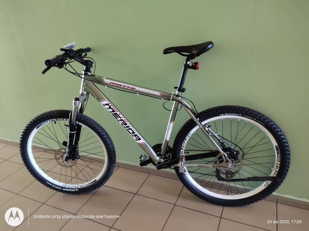

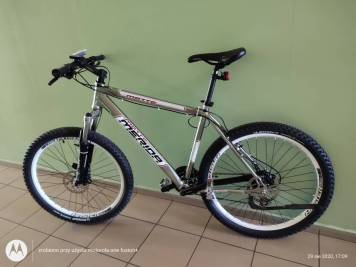

kamils182 Opublikowano 29 Sierpnia 2020 Autor Opublikowano 29 Sierpnia 2020 (edytowane) Złożony. Wszystko zrobiłem sam. Pozostały tylko do skrócenia wężyki i odpowietrzyć hamulce co zrobi już mój znajomy który ma serwis rowerowy. Nowe Hamulce mt200 i manetki altus, tarcze 160mm SM-RT66, nowy łańcuch KmC 8.93 nowy suport accent nowa kaseta hg 41 nowe koła Remerx 559x18(przód i tył) na piastach joytech tylna opona Michelin country racer(chwałę sobie na suchym idealne) pancerze i linki. Całość wyszła 1000zl. Manetki udało się kupić taniej używane jak nowe. Pozdrawiam tych co mówili że nie warto a mam lepszy rower jakbym miał kupić za 2 tys. I to moja merry lubię tą gablotę pozdrawiam i dzięki za porady Aaa i nie wydawałem na cuda wianki kupę kasy bo rowerem latam tylko po mieście do pracy i często na jakieś wyprawy rzadko w las ruszam. Edytowane 29 Sierpnia 2020 przez kamils182 1
