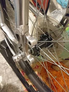

Tak mam na tylnej osi np.

felg nie trzeba zmieniać, co innego piasty, w końcu do czegoś te tarcze trzeba przykręcić :)
ale jak zmienisz piasty, to pewnie i szprychy nie będą pasować, więc najlepiej będzie kupić całe koła

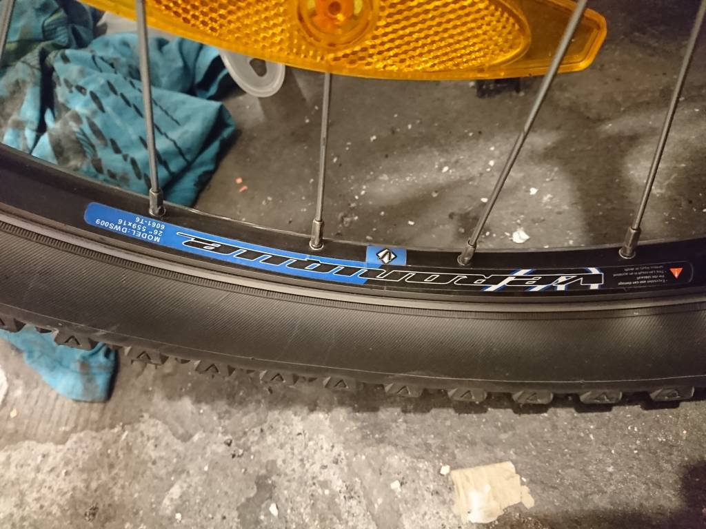

Mam ten komplet obręczy i spisuje sie fajnie, jak nie próbujesz na tym skakać to pożyją długo. Zresztą @PrzeLuka wie co robi.

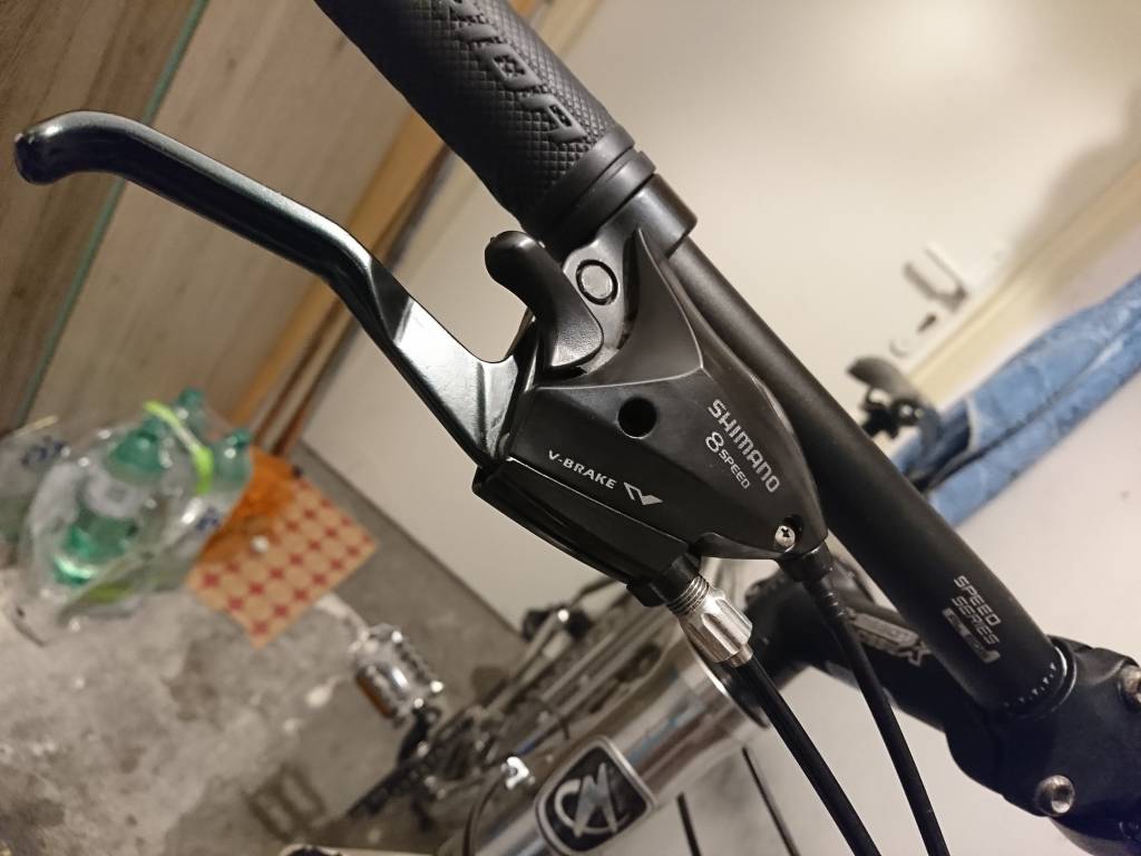

W końcu konkrety tylko jeden problem mam klamkomanetki shimano razem jest hamulec z manetkami biegów.... Teraz manetka hamulca musi być osobno tak??
Edit: i czy ktoś odczyta co to za marka obręczy co ja posiadam tak z czystej ciekowasci bo nie wiem co to za klasa

jak chcesz hydrauliki, to oczywiście musisz zmienić klamki, manetki osobno
jeśli mechaniki, to klamkomanetki mogą zostać, ale wtedy wymiana hamulców ma jeszcze mniej sensu
