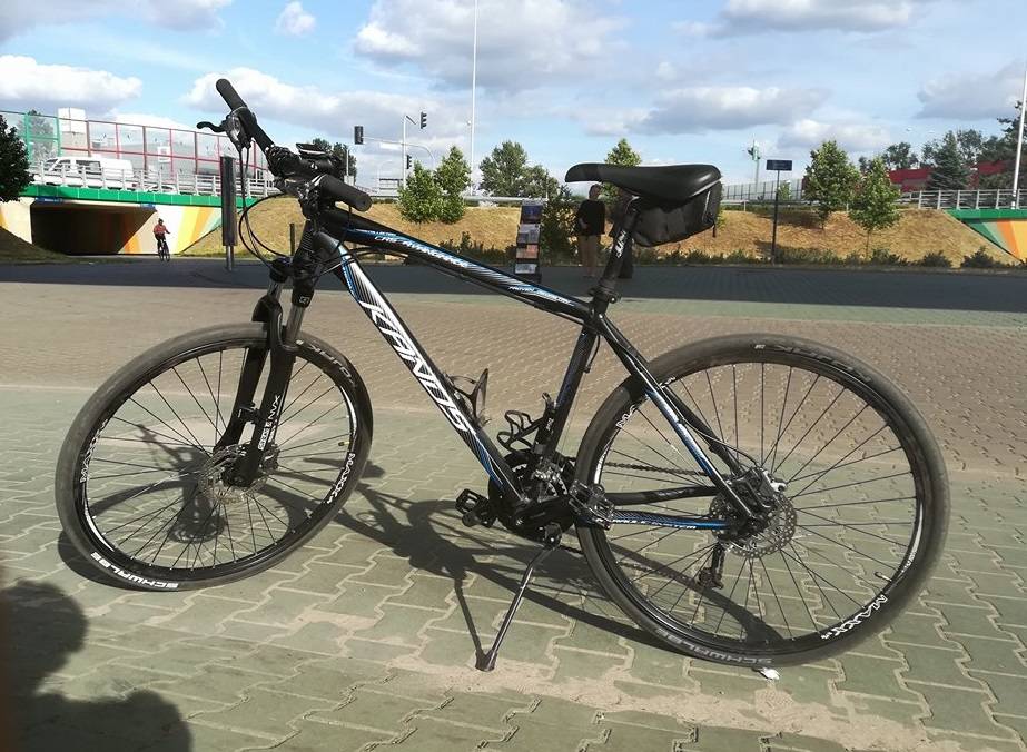

Fimala Opublikowano 24 Czerwca 2018 Autor Opublikowano 24 Czerwca 2018 Mały update. Po wycentrowaniu kół powróciłem do slicków 700x35C Schwalbe Kojak. Teraz jazda to inna bajka. Sto razy bardziej komfortowo. Jest wyraźnie szybciej. Na dzień dzisiejsz rower prezentuje się tak:

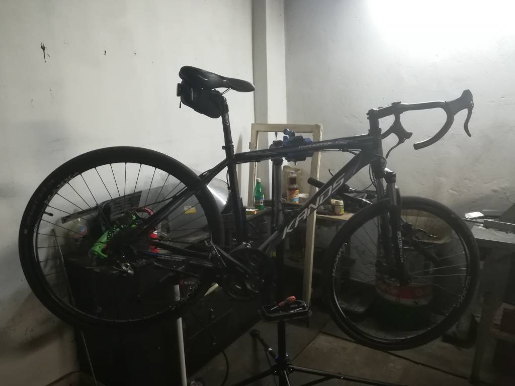

Fimala Opublikowano 24 Sierpnia 2018 Autor Opublikowano 24 Sierpnia 2018 Pierwsze przymiarki do barana Sztywny wideł już leci.
Fimala Opublikowano 29 Sierpnia 2018 Autor Opublikowano 29 Sierpnia 2018 W końcu wleciał pierwszy upgrade. Sztywny wideł Mosso M3 pro zamiast fabrycznego kowadła. Różnica pomiędzy sztywnym, a NVXem wynosi ponad 2 kg 😮😮😮. Pozostało jeszcze wyregulować przedni zacisk, ale wczoraj w nocy już nie miałem na to siły. Na montaż również czeka komplet hamulców Avid BB7 road, ale to dopiero jak pojawią się nowe koła w październiku 😁
