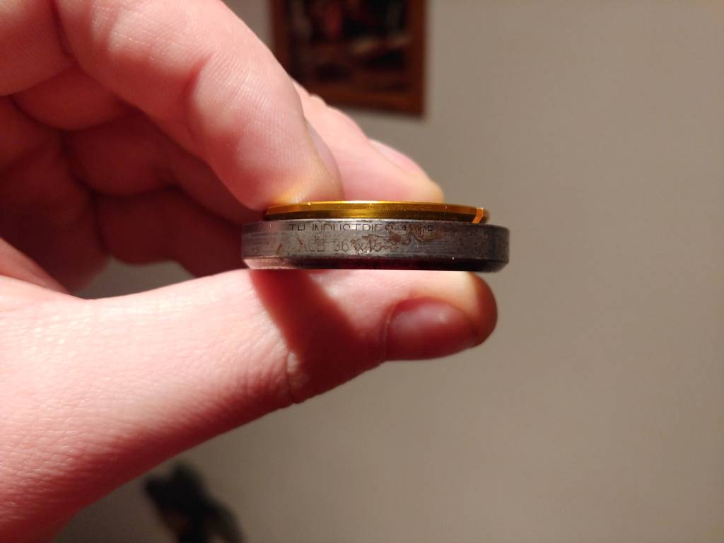

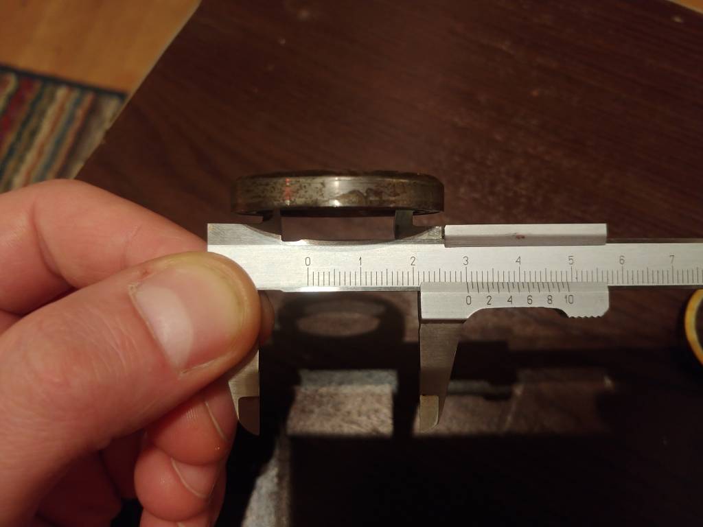

Witam,po pszeszukaniu całego internetu nie mogę znaleźć sterów do Stevens Haze, oryginalnie siedzą jak w tytule, zintegrowane,nigdzie nie znajduje tej końcówki nazwy Z9( nie wiem też co oznacza)niby jest seria Orbit ale nie widzę nigdzie takich kątów jak moje tj. 36x45.
Tutaj moje pytanie i prośba do was:
Jakie ewentualnie znacie i polecacie zamienniki w tym rozmiarze a może ktoś ma jakiś link do tych konkretnych?
Oprócz średnicy łożyska i rury sterowej oraz samych misek muszą się też zgadzać kąty, jak to jest, im więcej czytam w temacie tym mniej wiem?
Na fotce ledwo widać "ACB 36×45  873#"
Dzięki z góry

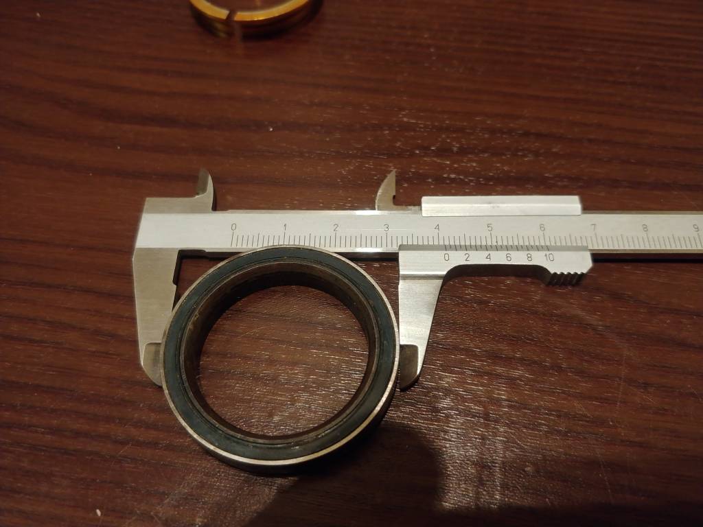

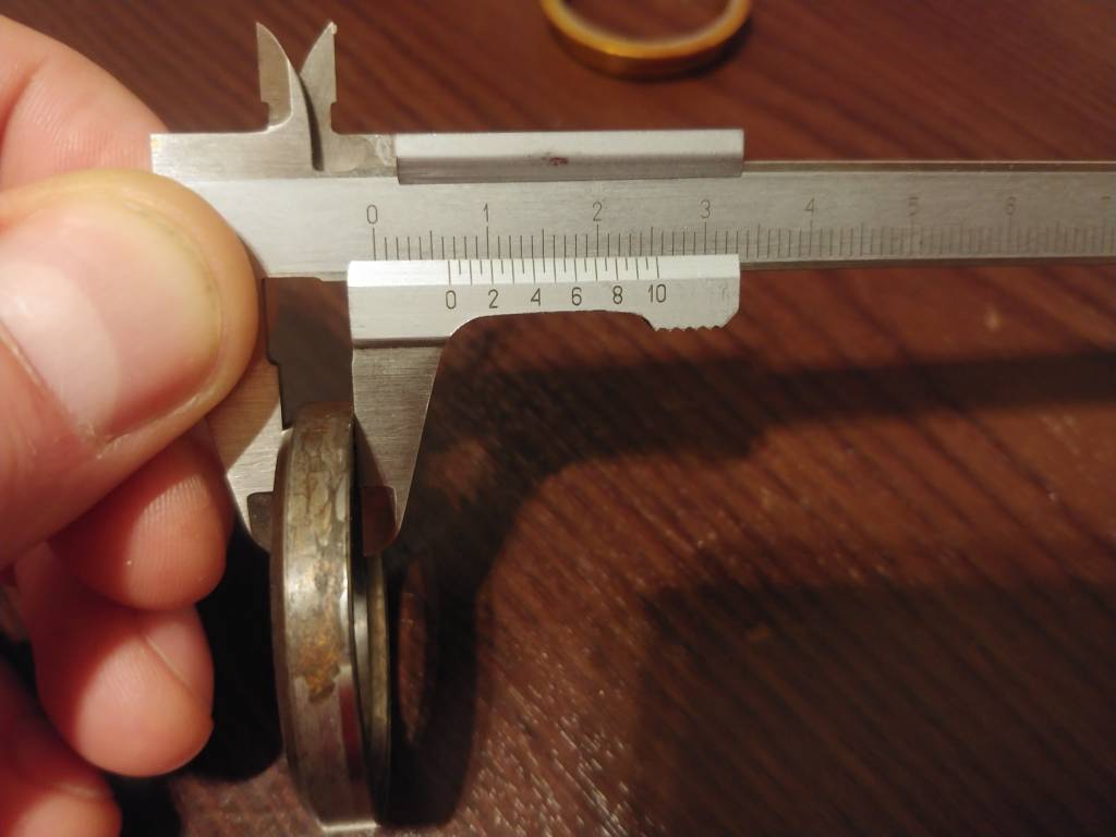

Średnica zewn. łożyska= 41mm
Rura ster. 28.6
Wysokość łożyska mi wychodzi 65mm

To łożysko to nic niezwykłego to typowe 41mm 36x45. gdzie 45 stopni to kąt który idzie do ramy, zaś 36% to kąt łożyska od środka, tam gdzie idzie ten pierścień między rurę sterową a łożysko. Np takie łożysko od Cane creeka będzie pasować:
https://www.cyklomania.pl/fsa-lozysko-mr122-41-0mm-1-1-8-36x45st-1szt,id7113.html
https://www.cyklomania.pl/cane-creek-lozysko-sterowe-aer-41-0mm-36-x45-1szt,id9625.html
https://www.cyklomania.pl/cane-creek-lozysko-sterowe-hellbender-70-41-0mm-36-x45-1szt,id12196.html

Jeśli masz zintegrowane stery 1 i 1/8 cala to na dole i na górze raczej idą te same łożyska.
W ramie na 95% masz kąty "misek" 45 stopni.
Czyli każde łożysko musi mieć zewnętrzny kąt 45 stopni.

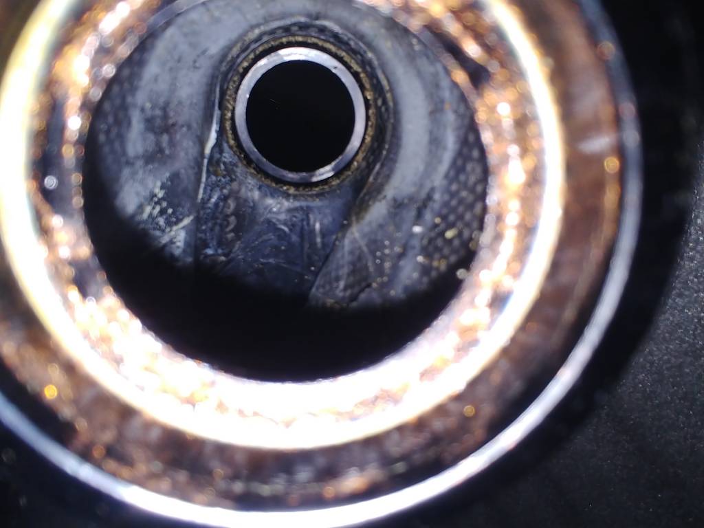

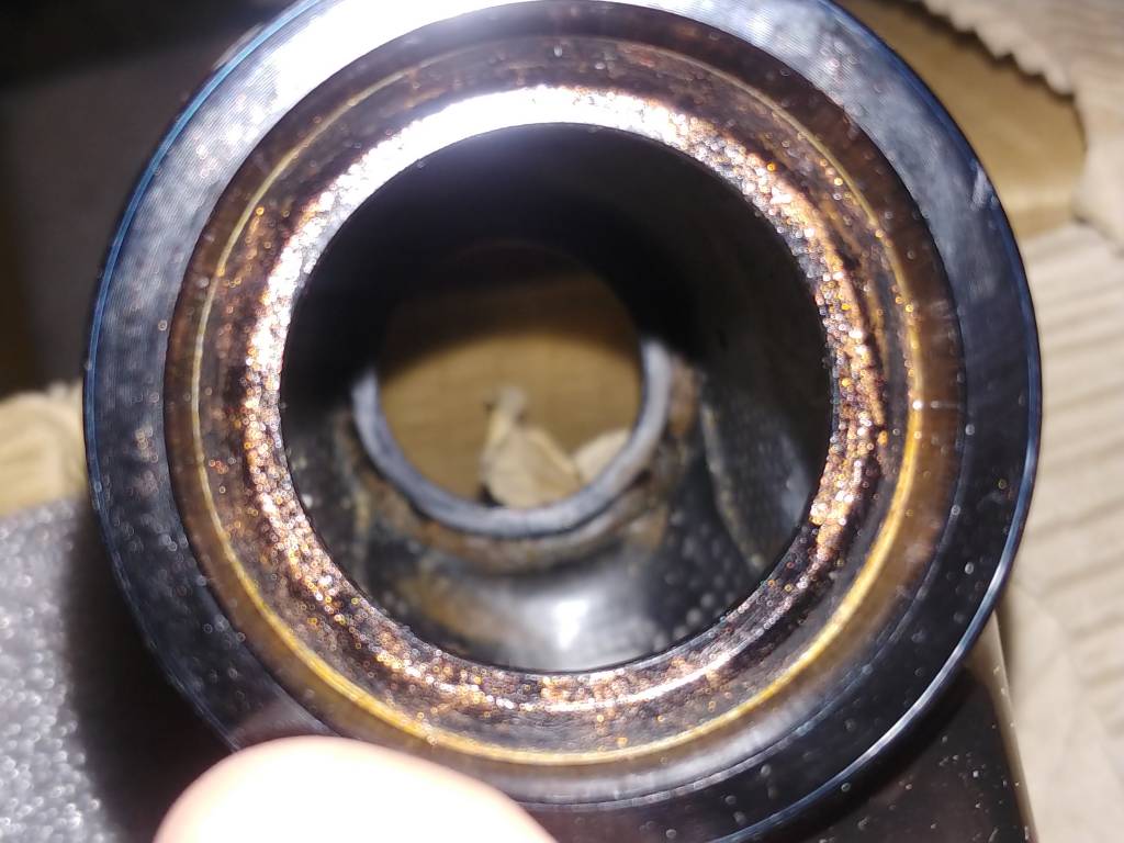

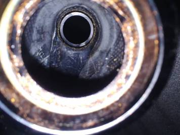

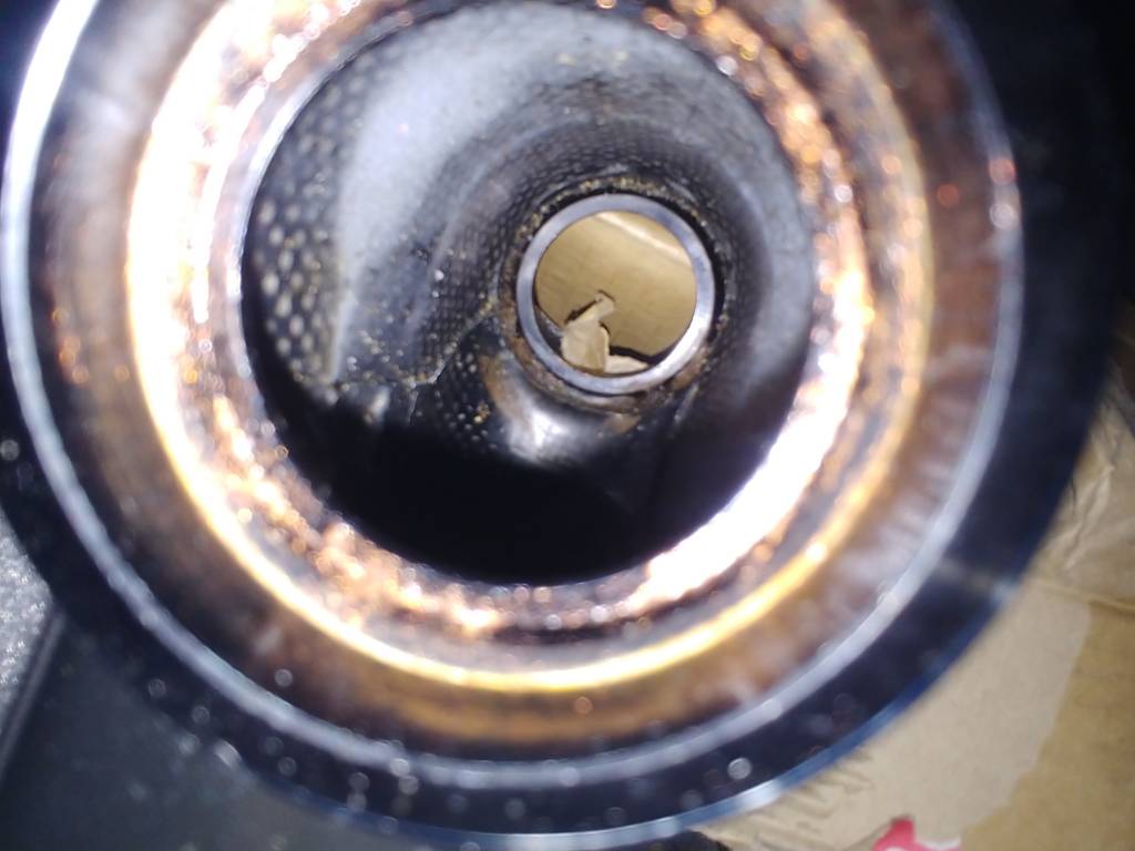

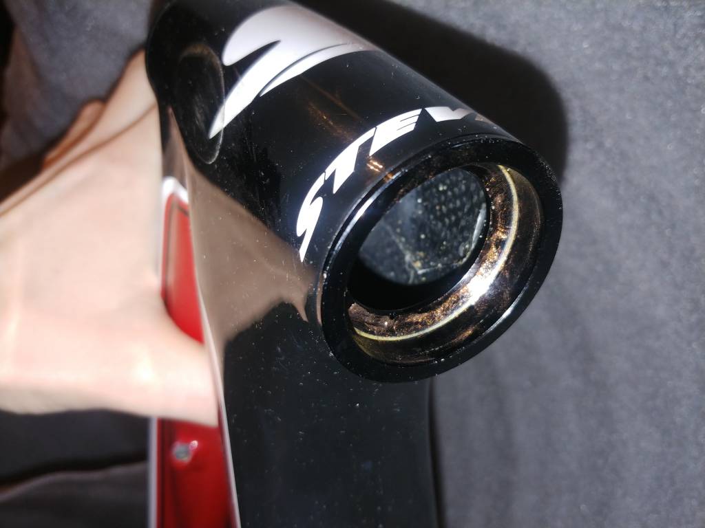

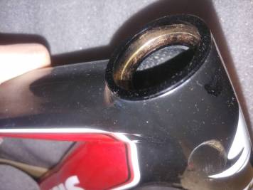

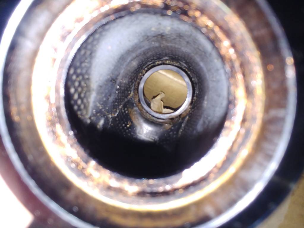

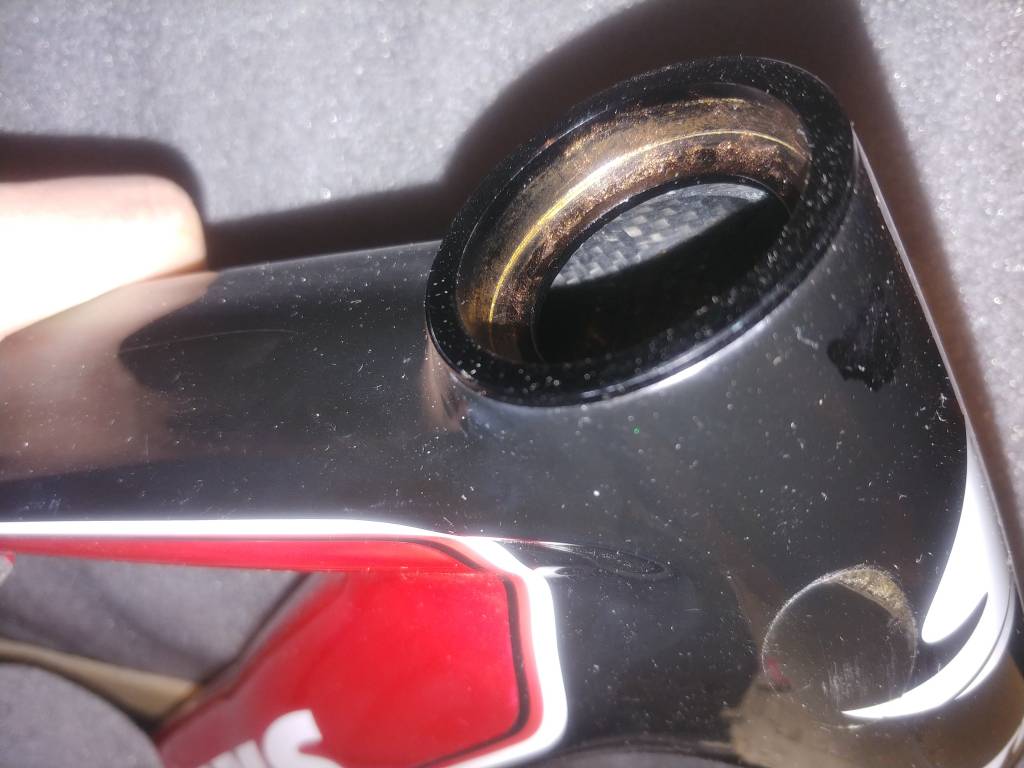

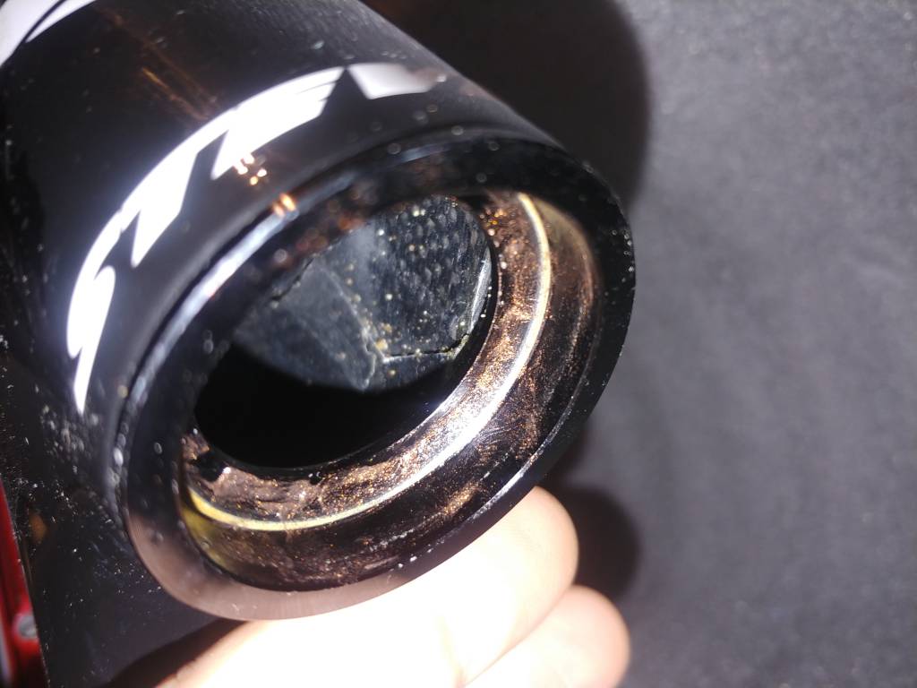

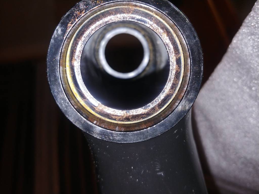

Widać że są trochę na boki wytarte, tam gdzie łożysko się opiera,chyba wymiana nie?
20200306_000853.jpg 20200306_000848.jpg 20200306_000709.jpg 20200306_000700.jpg 20200306_000651.jpg 20200306_000651.jpg 20200306_000502.jpg 20200306_000520.jpg 20200306_000239.jpg 20200306_000239.jpg 20200305_235825.jpg 20200229_225204_HDR.jpg 20200305_235953.jpg

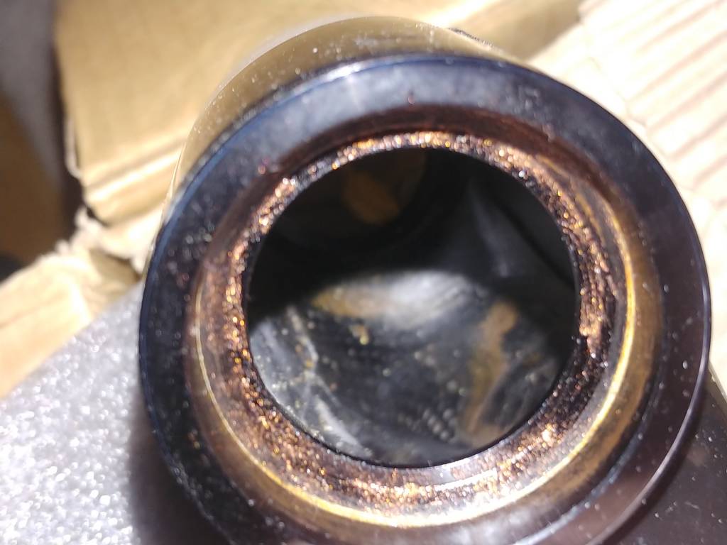

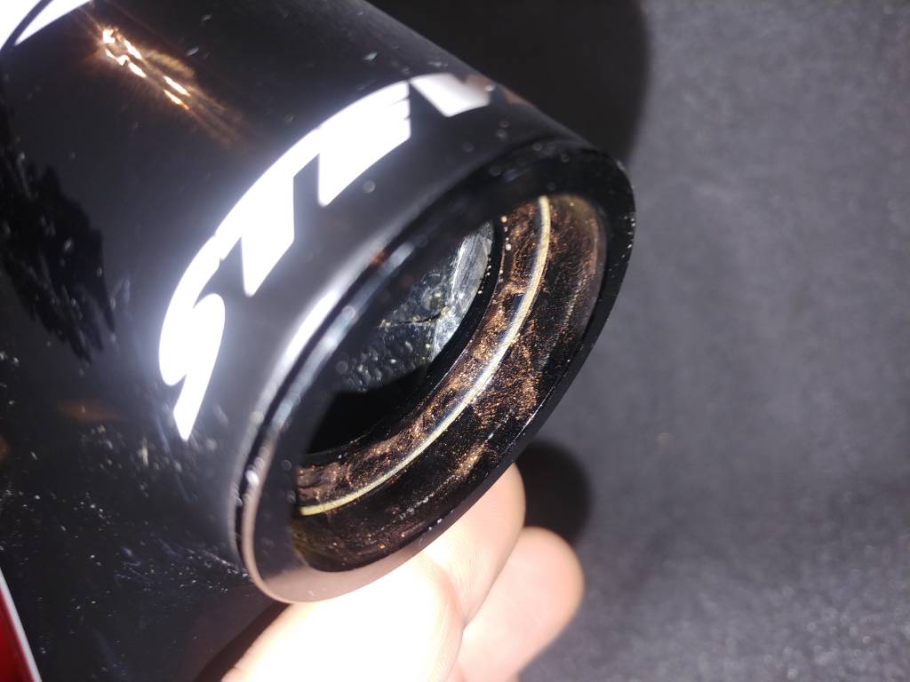

A bo widzę ze linki do samych łożysk kolega dał a ja chyba miski też zmienię bo mam wrażenie że jedna za mocno wytarta jest
Górna jeszcze ujdzie w tłoku ale dół ma wytarcie na 1,5mm na rancie od wewnątrz a jak wymieniać to dwie raczej nie?
Tak miedziany,tak to czysto tam
A ZS44 to co znaczy? Bo u mnie średnica łożyska zewn. to 41mm
Średnica wew mufy sterowej(główki ramy),lub zew. misek.
Ja bym oczyścił te miski co masz i zostawił je.Lepiej ich nie wymieniać w karbonie.Support i stery to newralgiczne miejsca,które jak uszkodzisz,to rama na złom(na recykling xD)

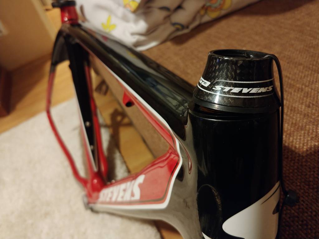

Merytoryczna dyskusja, to mi się podoba,już wiem to co powinienem,rama to Stevens Haze Slx z 2010r.,ma wzmacnianią mufę sterów i osadzenie suportu " twarde jak skała" tak wyczytałem w jakimś zachodnim czasopiśmie mtb,a co z tym wytarciem na rancie w środku jak się kąt łożyska zaczyna, mam wrażenie że jak położę łożysko to mimimalnie się kiwa na boki,wiem jak działają stery i łożyska że są skręcone razem ale czy to nie będzie błąd zostawic te miski jak jeszcze rama "goła"?

Kurcze nie mam jak zmierzyć tej miski jak siedzi w mufie, ten zewnętrzny kołnierz co wystaje nad mufę ma 50mm a w środku miska wiadomo 41mm jak łożysko, czyli pewnie będzie te 44mm miska rzeczywiście
Moje stery zwykłe ahead nie taper, taka sama góra i dół
Na 99%,ale tak jak wspomniałem wcześniej, oczyść te miski które masz.One tak jak pisał @Kruk "Miski nie pracują mają być tylko osadzeniem dla łożyska",więc nawet jak są trochę wytarte,to nic im nie będzie ;)
