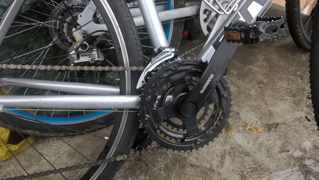

kristof1666 Opublikowano 2 Sierpnia 2017 Autor Opublikowano 2 Sierpnia 2017 zmieniłem na trekingową tourney 28/38/48

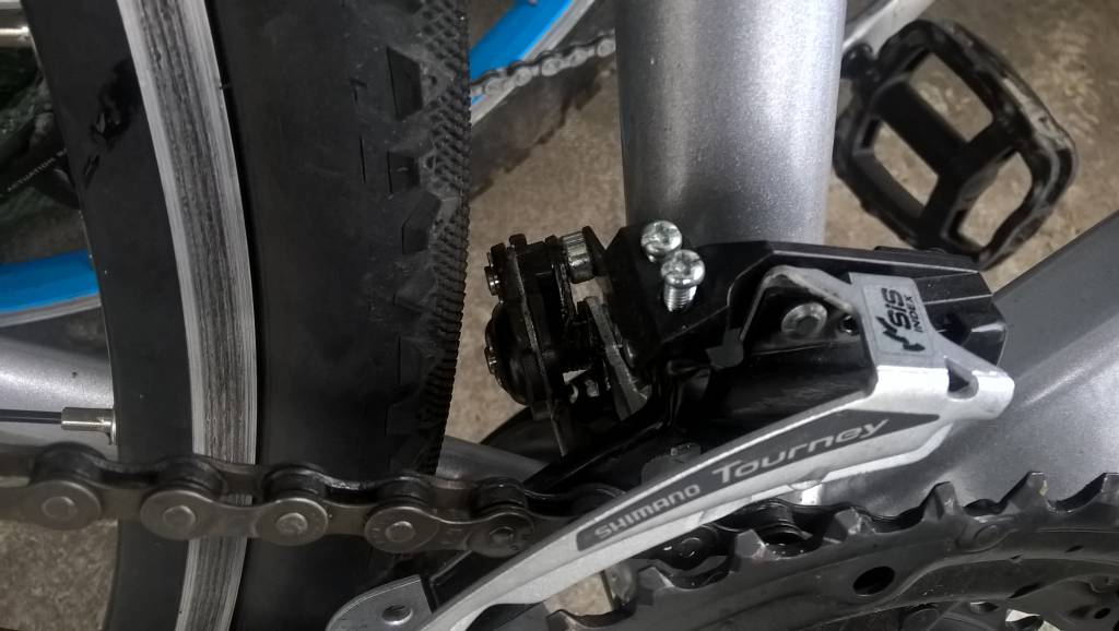

kristof1666 Opublikowano 19 Września 2017 Autor Opublikowano 19 Września 2017 dałem korbę tourney 28/38/48 http://allegro.pl/hit-cenowy-korby-shimano-fc-ty301-48x38x28-6-7-8r-i6802480044.html nie chciałem miksować napędu mtb z szosowym, więc utrzymałem MTB przerzutke też tourney (koło jest dosyć blisko rury podsiodłowej, na tej przerzutce wieksza opona już nie wejdzie, warto pomyśleć przerzutce down swing) do tego dałem manetke ALTUS M310 (był problem z założeniem) i jeszcze gotowy pancerz 56cm całość wyszła koło 100zł, uważam że w ten rower nie mam sensu inwestować suportu nie zmieniałem - linia łańcucha była dobra jutro dam fotki podejżewam, że wibrację mogą pochodzić od wkładu suportu - decathlon daje najtańszy z możliwych

kristof1666 Opublikowano 20 Września 2017 Autor Opublikowano 20 Września 2017 (edytowane) największa zębatka 34T jest "awaryjna" na podjazdy, na wolnobiegu jak już zmieniać na monoblat to korba 40-42 byłaby bardziej uniwersalna oczywiście zależy czy jeździsz po płaskim czy terenie górzystym i z jaką kadencją Edytowane 20 Września 2017 przez kristof1666
