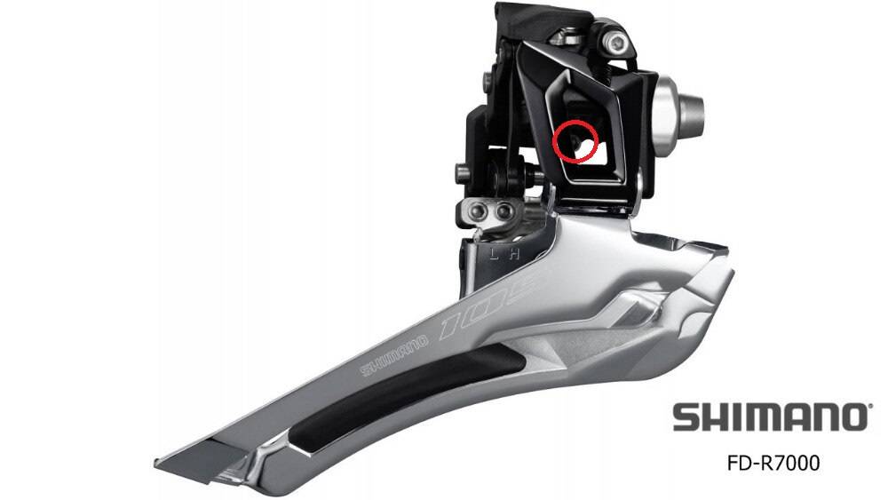

Kruk Opublikowano 26 Lutego 2020 Opublikowano 26 Lutego 2020 1 minutę temu, kAs-09 napisał: 13 godzin temu, Kruk napisał: 2. Wyregulowałem śrubę co reguluje krzywiznę przerzutki tak aby była łyżka równo z zębatkami i przykręciłem przerzutkę. Co to za śruba co reguluje krzywiznę przerzutki? Jeśli masz typ przerzutki przedniej na hak w ramie, to ta śrubka znajduję się za pantografem, zaznaczyłem ją na zdjeciu: 4 minuty temu, kAs-09 napisał: 11 godzin temu, Piotr78 napisał: Ja robię dokładnie tak samo z tym, że daję na najlżejszym przełożeniu nie 0,5 mm, a 1-2 mm i dopiero przykręcam linkę. Zaraz to najpierw ustawiacie 2x1. Później regulujecie śrubę regulacyjną L tak żeby łańcuch nie tarł o wózek a dopiero później naciągacie linkę? Noo tak, wrzucasz z tyłu na największą koronkę np 32T a na korbie i tak masz na mniejszym blacie. Wtedy kręcisz tak śrubą L aby łyżka przerzutki była dosłownie zaraz koło ja robię na 0,5mm a Piotr78 na 1-2mm luzu, ja bym Tobie radził ustawić coś pomiędzy 0,5 - 1 mm. Dopiero potem przykręcaj linkę do przerzutki i ją napinaj. Tak ja robię od lat.
kAs-09 Opublikowano 26 Lutego 2020 Autor Opublikowano 26 Lutego 2020 3 minuty temu, Kruk napisał: Jeśli masz typ przerzutki przedniej na hak w ramie, to ta śrubka znajduję się za pantografem, zaznaczyłem ją na zdjeciu: Aaa ok kumam ona jest w R5800. Ja jej nie mam w Shimano 105 R7000. 4 minuty temu, Kruk napisał: Noo tak, wrzucasz z tyłu na największą koronkę np 32T a na korbie i tak masz na mniejszym blacie. czyli najpierw 1. Ustawiam położenie 1x1 2. Reguluję śrubę L 3. Dopiero teraz naciągam linkę, kręcę śrubą C na półbiegu tak żeby 2 linie się zbiegły 4. Ustawiam 2x1 i reguluję H Ok tak też spróbuję i to co @Bujak mi tłumaczył.
