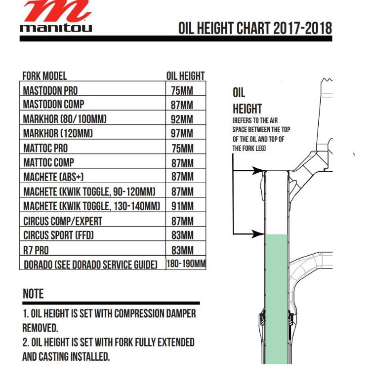

Sunon Opublikowano 11 Maja 2022 Opublikowano 11 Maja 2022 Czy orientuje się ktoś ile ml oleju wchodzi do tłumika? Instrukcja podaje 87mm od górnej krawędzi goleni do poziomu oleju w goleni. Kupiłem opakowanie 120 ml rockshoxa 5 wt i nie wiem czy nie będzie mało...
abra Opublikowano 22 Listopada 2022 Opublikowano 22 Listopada 2022 Podbijam pytanie przedmówcy. Jaka ilość oleju 5wt wystarczy na zalanie tłumika manitou machete 140?
abra Opublikowano 22 Listopada 2022 Opublikowano 22 Listopada 2022 Nie chodzi mi o wysokość słupa cieczy, bo to było podane wcześniej, tylko w jakim opakowaniu olej zakupić. Beczka czy naparstek 😉? Czy wystarczy opakowanie 100ml czy 500ml?
vdcmike Opublikowano 22 Listopada 2022 Opublikowano 22 Listopada 2022 O ile pamiętam (dawno nie robiłem takich mańków) nieco ponad 130ml.
Piter- Opublikowano 22 Listopada 2022 Opublikowano 22 Listopada 2022 Jak kupisz olej 5W np putoline hpx jeden litr to starczy na dużo przeglądów , koszt takiego oleju to 50 zl
abra Opublikowano 22 Listopada 2022 Opublikowano 22 Listopada 2022 No to kupiłem pół literka. Na dwa rowery starczy.
