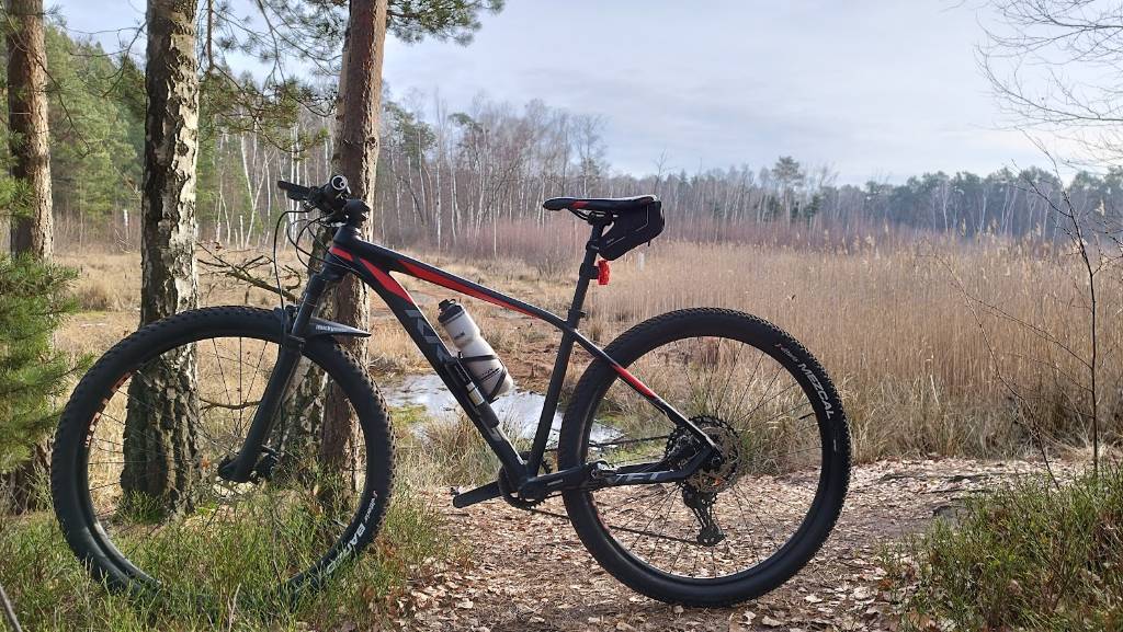

mariuszm Opublikowano 21 Kwietnia 2023 Autor Opublikowano 21 Kwietnia 2023 Mała aktualizacja po 9200km. W rowerze nastąpiły małe modyfikacje wymuszone zużyciem. Padła fabryczna piasta tylnego koła FH-MT500. Najprawdopodobniej taplanie się w bobrowisku na ubr ultramaratonie MTB przyspieszyło proces jej zużycia. Mój błąd, że po tej imprezie nie zrobiłem serwisu piast. Wymieniłem na piastę FH-M8110 - jest lżejsza, ładniejsza i fajnie cyka 🤩 Żywota dokonały też kółeczka przerzutki. Tu nie szukałem niczego innego niż kółeczka dedykowane do mojej przerzutki SLX. O dziwo, po zamontowaniu okazało się, że kręcą się one niesamowicie lekko w porównaniu z fabrycznymi, które od nowości obracały sie topornie bez łańcucha, a po różnych kąpielach błotnych, mimo czyszczenia, obracały się coraz gorzej. W międzyczasie fabryczne tarcze RT10 już tak się wycieniowały, że potrzebna była zmiana na nowe, SM-RT54. Hamują spoko na żywicznych klockach i to wystarczy na mazowieckie trasy. Więcej zmian nie było. Rower dobija do 10K km - cały czas mam tę samą kasetę od nowości. Rotuję 2 łańcuchy po 400-500km. Z perspektywy czasu, z każdym przejechanym kilometrem, utwierdzam się w przekonaniu, że zakup tego Krossa to był bardzo dobry wybór. 1
