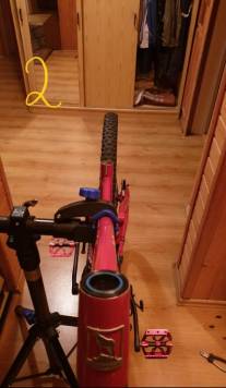

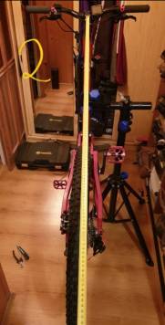

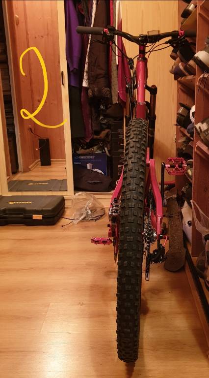

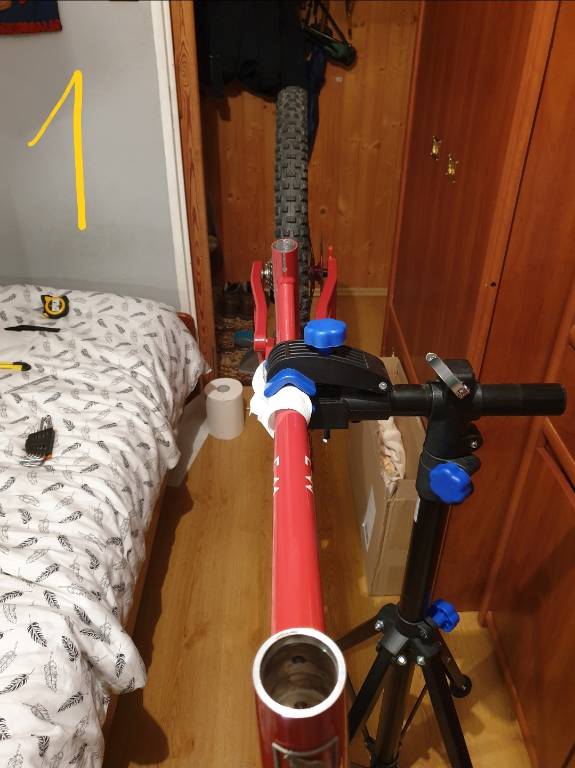

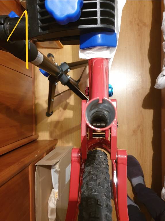

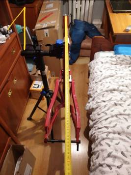

RadekMeridaBafang Opublikowano 9 Listopada 2020 Autor Opublikowano 9 Listopada 2020 Wracajac do tematu sprawa jest obecnie w sądzie. Zumbi jako firma zachował sie tutaj tak jakby klienta mial totalnie w dupi... Wazne zeby sprzedac, opchnac i tyle. Rama byla odsyłana ale po zapewnieniu ze to normalne ze moze byc krzywa zostala obiecana wymiana tylnego trojkąta. I tak otrzymalem drugi raz ta rame dalej krzywą. Zaden tylko trojkat nie został wymieniony. Bez kitu wzieli ja chyba w imadło i kur...de prostowali. Co najlepsze sami to potwierdzali ze rama jest rzeczywiscie krzywa ale kasy juz nie chcieli oddac. Na zdjeciach widac jak rama wygladala za 1 razem i 2 razem. Totalnie ich odradzam i nie polecam!!! Dodam ze podczas przejazdzki jednego dnia (bo chodz widzialem ze cos jest nie tak to nie chcialo mi sie wierzyc zeby dalej byla krzywa) praca zawieszenia tylnego byla bardzo twarda, generalnie do kitu. Nie wiem co oni tam robia ale tak jak tutaj pisaliście cos w tej firmie jest nie tak.
