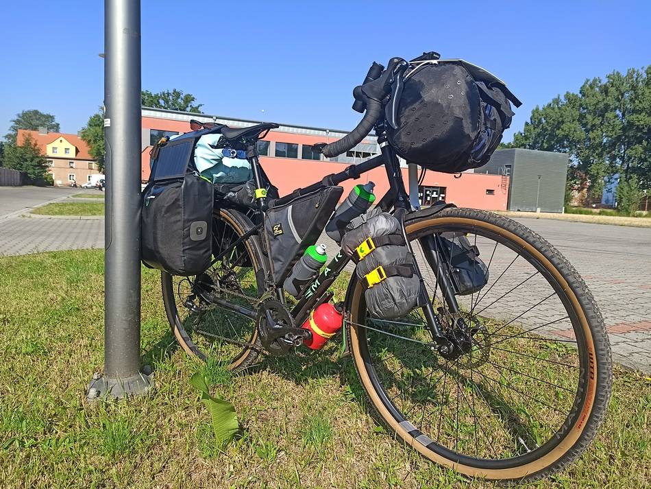

Chmielo Opublikowano 22 Marca 2020 Opublikowano 22 Marca 2020 tak patrzac na zdjęcia nie trze Ci błotnik opone?
Andrzej D Opublikowano 22 Marca 2020 Autor Opublikowano 22 Marca 2020 1 godzinę temu, Chmielo napisał: tak patrzac na zdjęcia nie trze Ci błotnik opone? Spokojnie,nic nie trze.

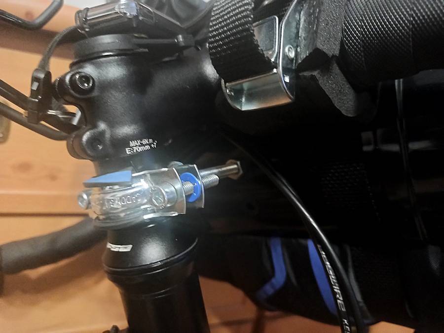

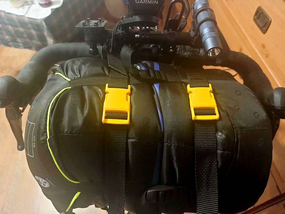

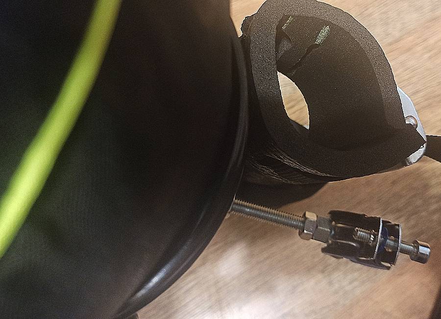

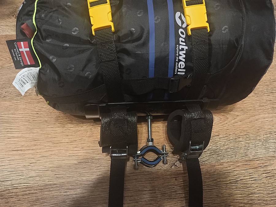

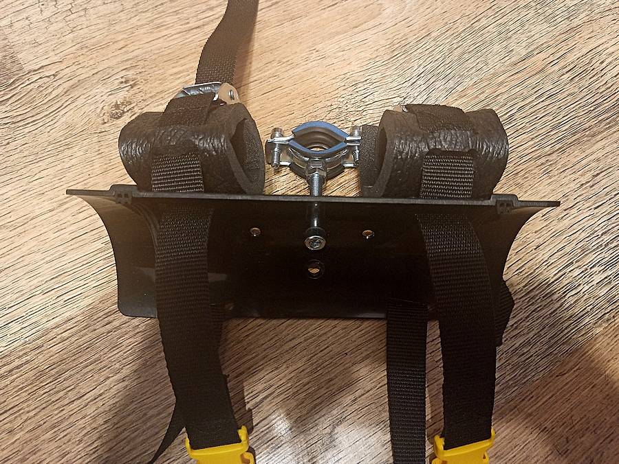

Andrzej D Opublikowano 13 Kwietnia 2020 Autor Opublikowano 13 Kwietnia 2020 Większość uprzęży na kierownicę ma jedną zasadniczą wadę. "Miekkie" mocowanie,co stwarza ryzyko przetarcia lakieru i napór na linki. Myślałem,myślałem i wymyśliłem mocowanie które oddala przedni ładunek od linek i części lakierowanych. Punkty montażu są na częściach obracanych wraz z kierownicą,to znaczy na samym baranku i podkładkach pod mostkiem. Do budowy użyłem klamer zatrzaskowych, taśmy 25 mm, wycinka łącznika rynny,śrubę M8x75,uchwyt do rur. 3
taki_jeden Opublikowano 14 Kwietnia 2020 Opublikowano 14 Kwietnia 2020 Spoko rozwiązanie, ale podłożenie starej dętki pod mocowanie sprawdza się idealnie więc nie wiem czy jest sens tak kombinować
Andrzej D Opublikowano 14 Kwietnia 2020 Autor Opublikowano 14 Kwietnia 2020 Jest sens z prostego powodu. Te uprzęże które oglądałem,mają dwa punktu mocowania,albo trzeci na rurze sterowej. Nie widzę w tym sensu,skoro kierownica jest ruchoma a rura nie. Nie ma co się oszukiwać,mocowanie jedynie na dwa paski powoduje opadanie bagażu na linki.Trzeci punkt z obejmą stabilizuje całość. Drugi sens jest taki,że moje "dzieło" kosztowało 30 zł a nie 160-200 zł.
taki_jeden Opublikowano 14 Kwietnia 2020 Opublikowano 14 Kwietnia 2020 Ja ma krótkie wypady to biorę tylko podsiodłówkę i torbę na kierownicę, nie mam potrzeby obciążać ich tak żeby miało jakoś bardzo opadać. Ale jeżeli Tobie pasuje takie rozwiązanie to super sprawa nie ważne jak ważne żeby było ok.

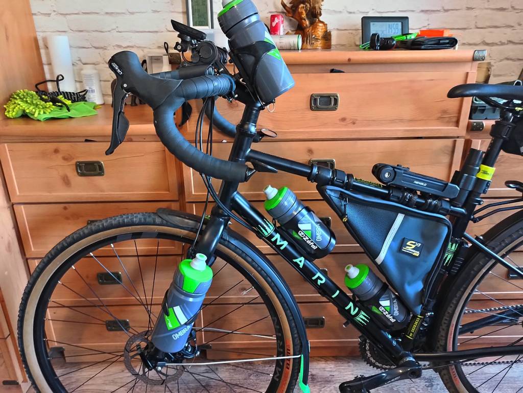

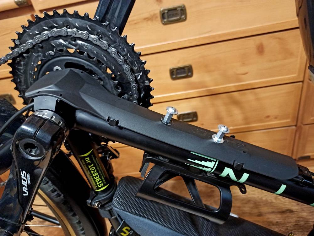

Andrzej D Opublikowano 14 Maja 2020 Autor Opublikowano 14 Maja 2020 Do poprzedniego roweru (trekking VSF) zakupiłem łańcuch Connexa 9-rzędowy(114 ogniw),który zapiąłem do Marina. Jako że KMC był 116-ogniwowy,zrobiło się sztywniej. Mam na myśli to,że łańcuch jest lepiej naciągnięty. Przy okazji zamontowałem osłonę na ramę Zefal Down Tube Armor
Grz_Bo Opublikowano 27 Maja 2020 Opublikowano 27 Maja 2020 Do poprzedniego roweru (trekking VSF) zakupiłem łańcuch Connexa 9-rzędowy(114 ogniw),który zapiąłem do Marina. Jako że KMC był 116-ogniwowy,zrobiło się sztywniej. Mam na myśli to,że łańcuch jest lepiej naciągnięty. Przy okazji zamontowałem osłonę na ramę Zefal Down Tube ArmorPo co te śruby wystają z tej osłony?Pozdrawiam,GB
Fimala Opublikowano 27 Maja 2020 Opublikowano 27 Maja 2020 2 godziny temu, Grz_Bo napisał: Po co te śruby wystają z tej osłony? Pozdrawiam, GB Mocowanie na koszyk biodonu jest pod ramą w tym miejscu.
Andrzej D Opublikowano 27 Maja 2020 Autor Opublikowano 27 Maja 2020 7 godzin temu, Grz_Bo napisał: Po co te śruby wystają z tej osłony? Pozdrawiam, GB Jak napisał @Fimala,to miejsce na bidon. Ale same śruby,to dłuższa opowieść. Linki w Marinie idą wszystkie pod dolną rurą. Żeby zamontować osłonę,by nie ugniatała pancerzy,dałem podkładki dystansowe. Z kolei żeby łatwiej było wymieniać koszyk do bidonu,na mocowanie butli do kuchenki APG,w otwory wkręciłem krótkie szpilki a nakrętkami łącznikowymi dokręciłem osłonę Zefal do ramy. W taki sposób wymieniam uchwyty,bez ruszania osłony,linek i dystansów.
synek Opublikowano 28 Maja 2020 Opublikowano 28 Maja 2020 W dniu 14.05.2020 o 21:05, Andrzej D napisał: A gąbka w koszyku do czego?
Andrzej D Opublikowano 28 Maja 2020 Autor Opublikowano 28 Maja 2020 (edytowane) Pianka ;-) Już wyjaśniam. Koszyk Zefal WIIZ,bidony Zefal Sense 65. Jak wkładałem bidon,zatrzask w koszyku nie wchodził w przewężenie w bidonie. Teraz bidon ładnie się zatrzaskuje. Edytowane 28 Maja 2020 przez Andrzej D

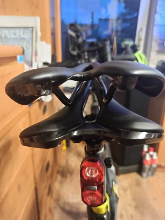

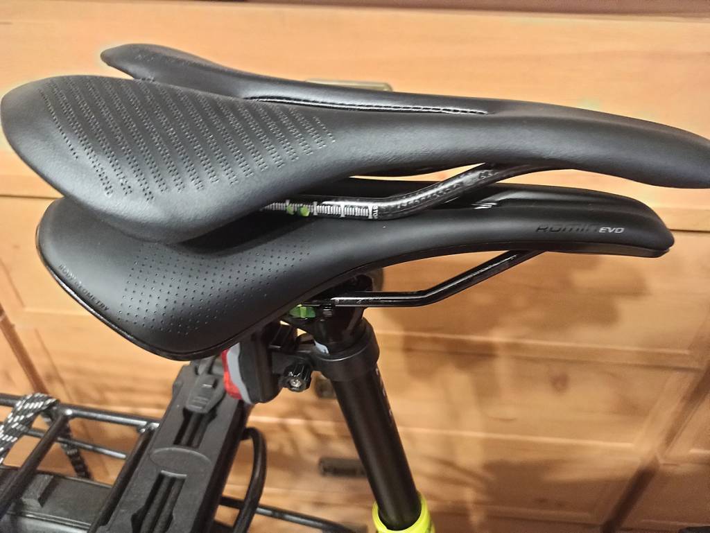

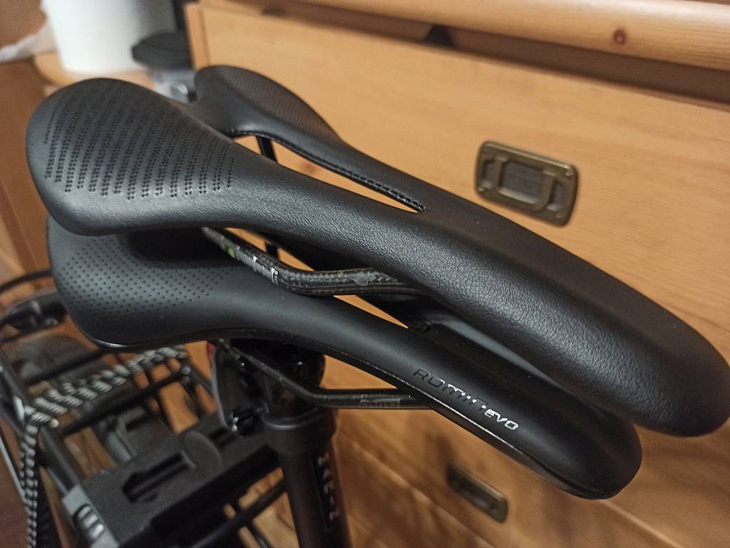

Andrzej D Opublikowano 7 Lipca 2020 Autor Opublikowano 7 Lipca 2020 Moderowany przez PrzeLuka: Interpunkcja. Trochę karkołomnym posunięciem z mojej strony,było poszukiwanie idealnego siodełka tuż przed podróżą na wybrzeże i wzdłuż. Wyjeżdżam 18 lipca a dziś przetestowałem kolejne siodło. Czegoś mi brakowało w stockowym WTB Volt Sport montowanym w Grizzly. Dwa tygodnie temu przyszła z Chin karbonowa kopia Specialized Romin Evo Gel Comp. Siodełko twarde wypełnione 2-3 mm pianką,ale o dziwo po trasie liczącej 95 kilometrów moje "siedzenie" wyglądało całkiem dobrze. Pierwsze 20 km czułem zmianę siodła,ale już po 30 kilometrze zapomniałem, że na czymś siedzę. Kształt i twardość okazały się optymalne, dlatego zaszalałem i kupiłem pierwowzór. Dziś szybki (średnia 26 km/h) test na odcinku 30 km tylko potwierdził, że Chińczyk i Spec to są siodełka najbardziej odpowiednie dla moich 4 liter. Zostaję przy Specu i jeszcze pojeżdżę w weekend na dalszych odległościach. Na zdjęciach oba siodła, które okazały się strzałem w 10-tkę. Dodam tylko, że Chińczyk o dziwo, jak na 80 zł wygląda całkiem porządnie. Bez wątpienia masą bije na głowę Romina ale nie chcę ryzykować podróży 650-kilometrowej na tak skąpo wyścielonym siodle.

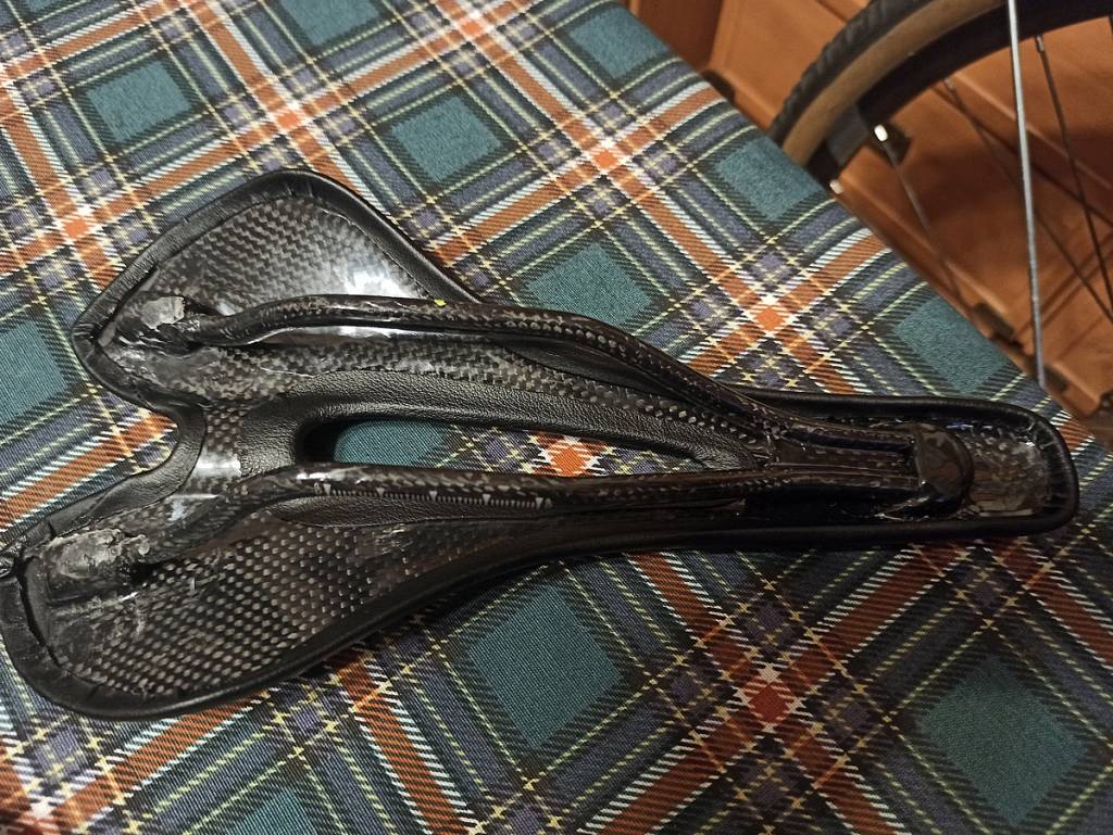

Andrzej D Opublikowano 27 Lipca 2020 Autor Opublikowano 27 Lipca 2020 W sobotę zakończyłem tygodniową podróż rowerem na Hel. Przejechałem +-(w trakcie podróży nastąpiła awaria Garmin connect) 680 km. Od miejsca zamieszkania do Dziwnówka a potem wzdłuż wybrzeża. Dłuższą relację napiszę w dziale podróży jak się ogarnę. Niemniej jednak podzielę się kilkoma spostrzeżeniami dotyczącymi sprzętu,co zdało egzamin a co nie do końca. Pojechałem na siodle Specialized Romin Evo Gel Comp,które zakupiłem 3 tygodnie przed wyprawą. Niestety mimo przetestowania przed wyjazdem(200 km),mój tyłek się z nim nie dogadał. Otarcia,co mnie zdziwiło,pojawiły się pod pośladkami,tuż przy otworze w siodełku. Być może to sprawa ramki skorupy siodełka. Błotniki Simpla Ubiquit SDL to porażka. Zaczep prętów-wsporników okazał się tak lichy,że kilka razy po lekkim trąceniu błotnik się odczepiał. Buty Northwave Origin Plus,ogólnie dały radę,choć wentylacja mogłaby być trochę lepsza. Najsłabszym punktem jest cienka wkładka w okolicach śródstopia(miejsce styku stopy z pedałem) Co 2 godziny musiałem robić przerwy by stopa odpoczęła. Oryginalne owijki dały radę do tego stopnia,że dwa dni pod koniec jechałem bez rękawiczek. Niestety,przez opieranie roweru o kierownicę,w jednym miejscu pękły i zamówiłem już Supacaz-y. Geometria Marina SUPER. Gdyby nie tyłek,byłem w stanie jechać znacznie dłużej. Dzienna wyszła ok. 97 km,co było dobrym wynikiem w porównaniu z mijanymi sakwiarzami. Sakwy tylne z Decathlonu również zdały egzamin i nie będę ich wymieniał,tym bardziej na Crosso. W porównaniu z polskimi klocami są lżejsze,wygodniejsze do montażu na bagażniku. Bagażnik Nexelo 25 kg też przetrwał mechanicznie. Jest jedynie kilka przetarć powłoki. Koszyki na sakwy mocowane do widelca,własnej konstrukcji,nie przeszły testu. do przyszłego roku będę musiał kupić coś aluminiowego. Worek żeglarski z Biedronki sprawdził się b.dobrze. Dodatkowe oczka na paski,posłużyły do zaczepiania sandałów,czy woreczka z kurtką przeciwdeszczową. Przednie worki z Cordury Sea to Summit również rewelacja. Lekkie,nieprzemakalne i pojemne. Śpiwór Outwell również OK. Materac i namiot z Deka-rewelacja. Garnek z radiatorem też super. W przyszłym roku pojadę jednak z mini palnikiem gazowym na kartusze,bo cały zestaw kuchenki wielopaliwowej,z dodatkowym pojemnikiem na benzynę ekstrakcyjną,jest jednak za ciężki. Po powrocie jedynie wymyłem rower i przesmarowałem łożyska piast. W przednim kole poluźnił się jedynie konus,co było z mojej winy,bo pewnie za słabo przykręciłem nakrętkę kontrującą. Tak czy inaczej,wszystko wymyte,nałożony nowy smar,więc mogę ruszać znów na wyprawę Garmin EDGE 520 Plus sprawdził się dobrze,mimo ociężałej reakcji przy przeliczaniu trasy. Kask Bell Draft,gdyby nie on,pewnie bym sobie rozwalił łeb. Już na 30-tym kilometrze,wjeżdżając na krawężnik,zapomniałem się wypiąć z SPD-ków i była wywrotka. Na Bellu lekkie wgniecenie,bez pęknięcia. Okulary fotochromatyczne Dubery z Alli,okazały się zbawienne na Półwyspie Helskim. Chmary bliżej niezidentyfikowanych owadów,waliły w oczy,usta i głowę. Chusta typu Buff,okulary i siatka w kasku,stawiły czoła inwazji. Podsumowując,gdyby nie tyłek,nie miałbym ŻADNYCH negatywnych wspomnień. Myślę że w przyszłym roku ruszę na podbój wschodniej Polski. 3
Dziaku Opublikowano 27 Lipca 2020 Opublikowano 27 Lipca 2020 Piękna wyprawa, ile godzin dziennie jechałeś ? 38 minut temu, Andrzej D napisał: Kask Bell Draft,gdyby nie on,pewnie bym sobie rozwalił łeb. Już na 30-tym kilometrze,wjeżdżając na krawężnik,zapomniałem się wypiąć z SPD-ków i była wywrotka. Na Bellu lekkie wgniecenie,bez pęknięcia. Kask niestety do wymiany według mnie.
Andrzej D Opublikowano 27 Lipca 2020 Autor Opublikowano 27 Lipca 2020 (edytowane) Godzinę temu, Dziaku napisał: Piękna wyprawa, ile godzin dziennie jechałeś ? Kask niestety do wymiany według mnie. Kask już zamówiony. Zostaję przy Bellu, tym razem Avenue. Dziennie jechałem średnio 6-7 godzin z odpoczynkiem od butów. Kolejny powód to nieprzygotowany kolega i tyłek. Nogi mam mocne, myślę że jechałbym ze średnią znacznie wyższą jak 20.6 km/h, co by pozwoliło na więcej jak 97 km dziennie. Edytowane 27 Lipca 2020 przez Andrzej D
