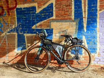

Trekking VSF nie do końca spełniał moje potrzeby,więc zacząłem szukać czegoś bardziej uniwersalnego. Pierwszy raz usłyszałem słowo "Gravel" i pomyślałem sobie,że to kolejny chłyt matetindoły. Ale jak zobaczyłem co ten rower może i gdzie nim można zajechać,postanowiłem- kupuję Marina. Na rynku jest wiele graveli,ale skoro wymyślono je w Stanach,musiał być taki fajny amerykanski :-) Dlaczego amerykański? Z tego samego powodu z którego motocykl "chopper" to Harley a cała reszta to wyrób harleyopodobny. Tak oto zostałem szczęśliwym posiadaczem Four Cornersa. Ten rower daje mi wielką radochę i jak już ruszam w drogę,nie chce mi się z niego zsiadać. Co do wad: niestety Indonezyjczycy źle złożyli napęd i okazało się że przy wkładaniu korby,złamali uszczelkę-tuleję łożyska. Po naprawie napęd stał się bezgłośny a i pod nogami nie czuję pracy mechanizmu. Rowerek posmarowałem po swojemu w piastach,główce i suporcie. Największym zaskoczeniem osprzętowym było siodło WTB. Niepozorne,"chude",ale jak je wyregulowałem,moja doopa powiedziała: moje ci ono i na innym nie chcę spoczywać ;-) Z nudów dokonałem tunningu optycznego głównie z czarnej folii odblaskowej na felgach. Dokupiłem również folię "mietową" i też wstawiłem kilka napisów. z tyłu logo Marina,z czerwonej folii odblaskowej. Błotniki Bluemels miały być Matt,ale dealer Marina dał ciała i zamówił błyszczące. Tłumaczę sobie,że jest nieźle,bo jest akcent błyszczący w satynie ramy. Rama w newralgicznych miejscach,podatnych na uszkodzenia roweru,oklejona czarną folią matową i konia z rzędem temu,kto odróżni oryginalny lakier od miejsc oklejonych. Jak znajdę chwilę,to zrobię zdjęcie patentu na czysta mufę suportu. Pojeździłem trochę po błocie i powiem wam,że zdaje egzamin.
EDIT
Z ostatnich zakupów:
Pompka: Crankbrothers GYM L-zielona
Koszyki na bidon: ZEFAL WIIZ
Bidony: ELITE Ombra, ELITE Iceberg,Zefal Sense
Alarm rowerowy
Błotniki Simpla UBIQUIT 50 SDL / chameleon(czarno-zielone)
Torba pod ramę trójkątna: Sport Arsenal art. 504
Oświetlenie przód: Convoy S2 + SST40 1800 lm
Lampa tylna: Author Duplex X6
Lusterka: CATEYE BM 45

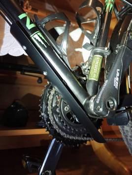

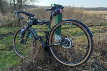

Tak to wygląda. Kawałek listwy progowej okleiłem czarną folią matową,wywierciłem otwory i zamontowałem. Dziś zrobiłem 50 km m.in. pobocza,szuter,kilka kałuż,trochę błota. Korba czysta. Jak się przyjrzycie,w tle do błotnika dołożyłem kawałek chlapacza.

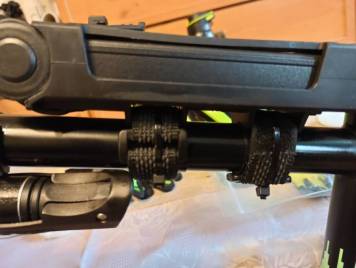

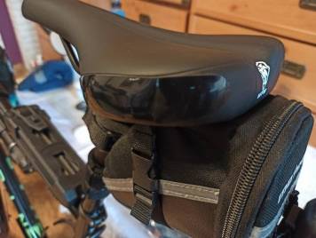

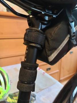

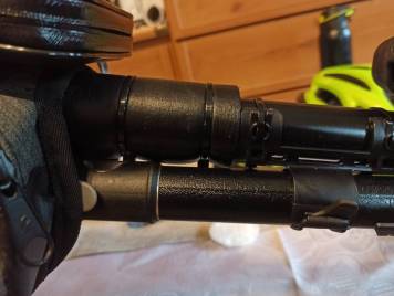

Lakier jest cudowny-czarny półmat. Co do jakości,nic nie powiem bo rower świeży i za wiele nie przeżył. Mimo wszystko postanowiłem dmuchać na zimne i newralgiczne miejsca okleiłem folią matową. Widelec,cała górna rura ramy wierzch rury dolnej,wahacze i tylne widelce. Pod zapięcie składane,pompkę,torbę podsiodłową dodatkowo przykleiłem piankę. Mam też hmm,jakby to powiedzieć taką grubą folię-ceratę- gumę o grubości ok 1mm,którą również podklejam pod paski folią dwustronną 3M. Jako że nie ma podstawki,rower stawiam opieram np. o drzewo siodełkiem. O tym też pomyślałem i przykleiłem tę właśnie gumę.
Zdjęcie1-Naklejone narożniki na siodełku
Zdjęcie 2- Pianki pod torbę podsiodłową,dolna pianka pod worek 10L
Zdjęcie 3- Podkładki pod paski zapięcia składanego
Zdjęcie 4-Pianka w miejscu gdzie baranek uderza w ramę.
Zdjęcie 5- folia na widelcu. Z daleka niewidoczna. Fakt,mogłem się postarać przy formowaniu na płaszczyźnie obłej,podgrzewając suszrką.

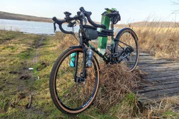

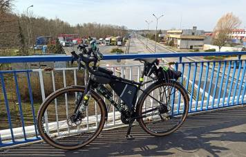

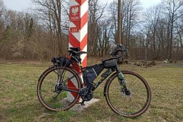

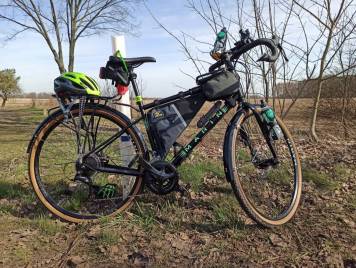

Tydzień urlopu skutkuje tym,że w końcu mam możliwość bardziej się zżyć z Marinem. Od niedzieli nie robię dziennie mniej jak 60 km. Przy okazji patroluję granicę z Niemcami. Wczoraj Zasieki,dziś Olszyna. Powrót bezdrożami w kierunku Brożka. Poniemiecki zespół fabrycny robi wrażenie. Dzięki Bogu Garmin wyprowadził mnie z labiryntu bez błądzenia. Przy okazji mało się nie os.ałem,gdy z prawej usłyszałem warczące na siebie wilki. Narobiłem hałasu i jadąc nie oglądałem się za siebie. Pora trenować jak się chce na wakacje pojechać nad morze ;-) Trochę zakupów poczyniłem,Oryginalne koszyki na widelec drogie jak cholera,za to plastikowe uchwyty do gaśnic zakupiłem po 5 zł. Sakwy z Decathlona,przednie worki Sea to Summit 4L,Materac i namiot z Deca. Zdecydowałem się na trochę cięższy ale za to do -16 st śpiwór Outwell CAMPION LUX.

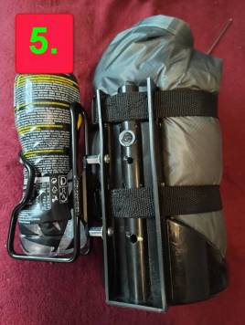

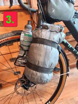

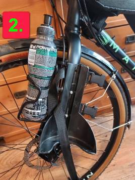

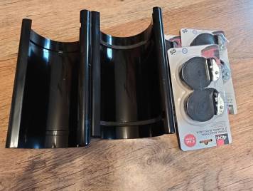

Może się komuś przyda. Kilka postów temu poinformowałem,że przymierzam się zrobić koszyki na worki do widelca. Projekt z łącznikiem rynnowym upadł ze względu na brak "denka" i bałem się ze na wybojach worki się wysuną. W oko wpadły mi uchwyty do gaśnic z PVC. Cena jednego kejdża wyszła ok. 14 zł:
Uchwyt na gaśnicę................7 zł
Pasek 2m ..............................3 zł
Klamra x2..............................4 zł

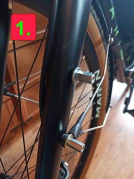

Na stałe na widelcach wożę bidony,ale na wyprawy będę zakładał koszyki na worki. Jako że wsporniki błotnika mam przykręcone wysoko,każe odkręcenie bidonu wiązało się z ponownym ustawianiem błotnika. Kupiłem więc nakrętki łączne i zrobiłem taki myk jak na zdj. 1. Bałem się że częste odkręcanie,doprowadzi w końcu do uszkodzenia gwintu w widelcu,dlatego zdecydowałem się na takie rozwiązanie. System z samymi koszykami na worki,nie był satysfakcjonujący,bo brakowało miejsca na bidony. Sprawę rozwiązałem tak jak na zdj. 5
Zdjęcia 2 i 3 pokazują efekt finalny.
