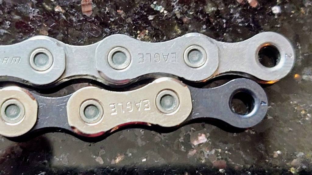

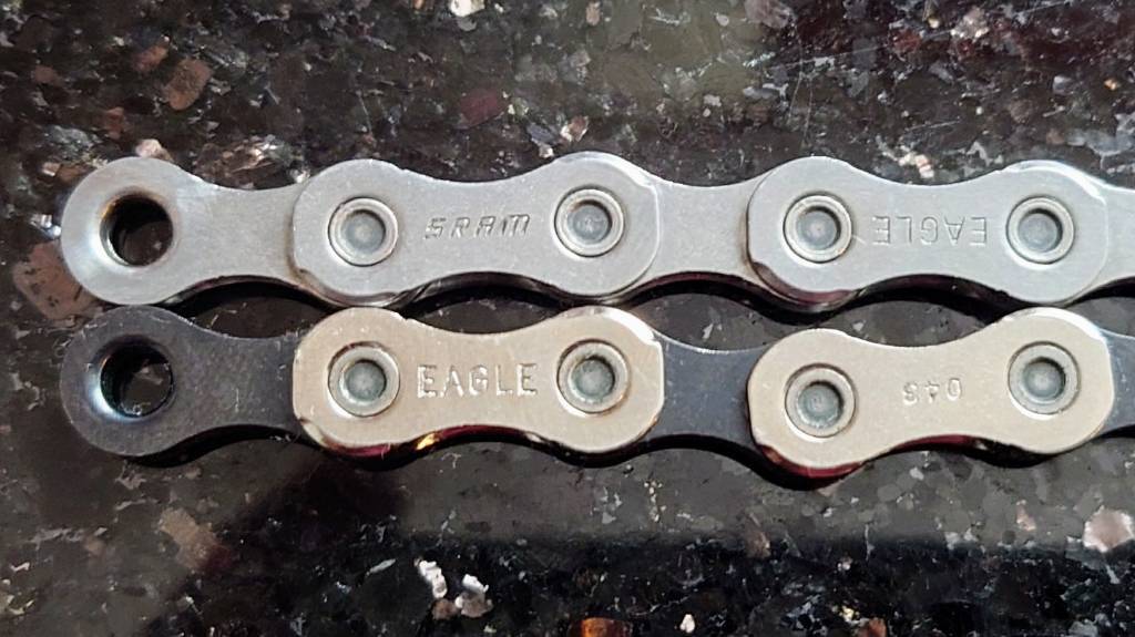

Millerek Opublikowano 9 Grudnia 2023 Opublikowano 9 Grudnia 2023 Może założę na próbę łańcuch XT, chociaż znajomy uświadamiał mnie że kaseta Sram Eagle niechętnie współpracuje z łańcuchem Shimano że względu na inne wykonanie zewnętrznych ogniw. Tutaj zdjęcie starego łańcucha NX i nowego GX. Oraz, jeśli ma ktoś sprawne oko to czy nowy GX to oryginał? Bo wydaje mi się że gorzej wybite są napisy...
akir19 Opublikowano 9 Grudnia 2023 Opublikowano 9 Grudnia 2023 (edytowane) 48 minut temu, Millerek napisał: Może założę na próbę łańcuch XT, chociaż znajomy uświadamiał mnie że kaseta Sram Eagle niechętnie współpracuje z łańcuchem Shimano że względu na inne wykonanie zewnętrznych ogniw. Tutaj zdjęcie starego łańcucha NX i nowego GX. Oraz, jeśli ma ktoś sprawne oko to czy nowy GX to oryginał? Bo wydaje mi się że gorzej wybite są napisy... Mieszam łańcuchami dowolnie bez znaczenia, wszystko działa. Po napisie nie poznasz co łańcuch to inaczej, mają zapewne sporo linii i narzędzi. Mi najbardziej siada kmc z powłoką lub złoty Edytowane 9 Grudnia 2023 przez akir19
