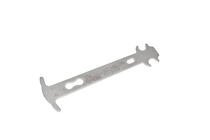

Grz_Bo Opublikowano 18 Stycznia 2020 Opublikowano 18 Stycznia 2020 Hej, Mam kilka pytań do napędu. 1. Kiedy łańcuch uznać za zużyty? 2. Jakie łańcuchy polecacie do roweru z napędem elektrycznym? Z góry dziękuję za informacje. __________________Pozdrawiam,GB.
elmapeto Opublikowano 19 Stycznia 2020 Opublikowano 19 Stycznia 2020 Zużycie łańcucha w e biku mierzymy tak samo jak w normalnym rowerze. Służy do tego przymiar do łańcucha. Łańcuch dobieramy do napędu w zależności od ilości rzędów.

Grz_Bo Opublikowano 19 Stycznia 2020 Autor Opublikowano 19 Stycznia 2020 U mnie jakieś 400km i ma 0,5%. Kwalifikuje się do wymiany. Napęd to XT 12 rzędów.Rower MTB. Użytkowany głównie w górach. Dużo pojazdów. Zastanawiam się na jaki go wymienić. Który pożyje dłużej.__________________Pozdrawiam,GB.
