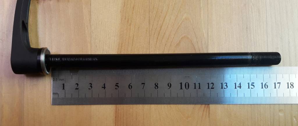

To z palcem w uchu. Zmierz tylko grubość haków. Dodaj do tego rozstaw piasty i masz wynik ile zostanie Ci gwintu na TB. Moje haki mają lewy 9,15 i prawy 9,40 mm.
135 + 9,15 + 9,40 = 153,55 mm
170 - 153,55 = 16,45 mm

@PrzeLuka zmierzyłem tak na szybko, wychodzi ~8,4 po stronie tarczy, ~9,5 po stronie przerzutki.
Zamówię oba komplety kapsli i RWS 10x135 - najwyżej coś odeślę.
Edytowane przez pstuczynski

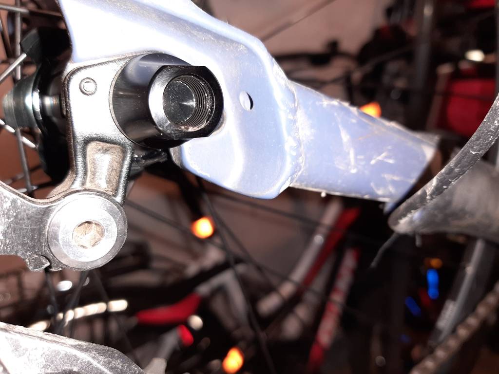

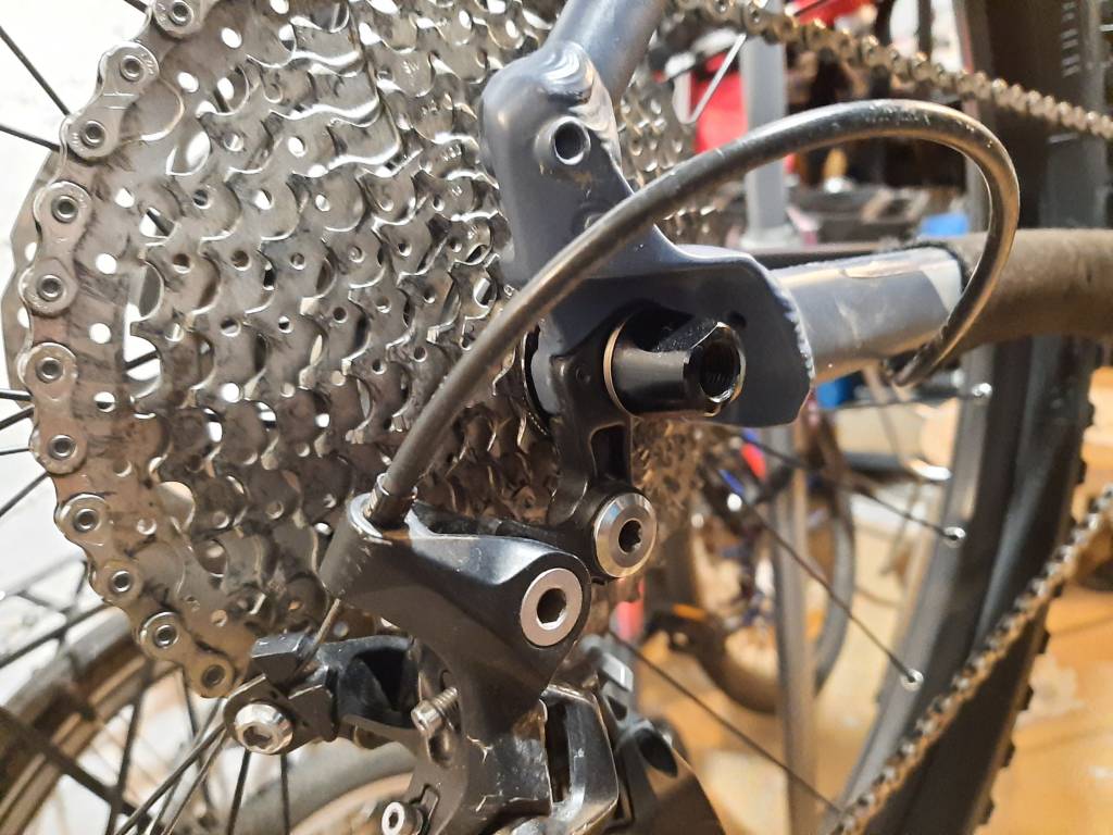

@Accent_Szaj wszystko założone i w zeszłym tygodniu przetestowane (zdobyte kilka PR na technicznych zjazdach 😁 ) - wg mnie będzie żyć :) - trzyma się solidnie.

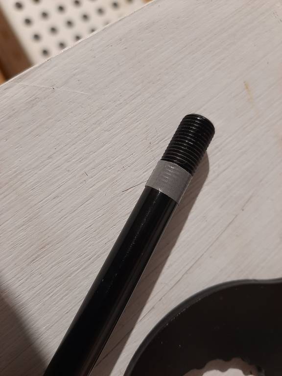

Podsumowując jak wyliczył @PrzeLuka u niego zostało 16,45mm gwintu, a u mnie ~13,5mm (tylko 3mm mniej) brakuje ~6mm aby śruba zrównała się z nakrętką.
Musiałem mały patent zrobić, bo wychodziło, że strona od przerzutki opierałaby się bezpośrednio na gwincie (te 3mm różnicy) - trochę się bałem, że będzie się "wrzynać" w hak i trochę na geometrii pójdzie - jakieś 6-7 mm gwintu zalałem klejem metalicznym i spolerowałem na równo. Po kilku jazdach zdejmę koło i kontrolnie sprawdzę czy wszystko OK.
Zdjęcia po założeniu, a gwint przed zeszlifowaniem na "0".

Bardzo ładnie sobie poradziłeś ;)
Gratulacje
Czyli przeszczep się trzyma i pacjent przeżyje? Super 😉 A to z klejem zaadaptuje u siebie.
