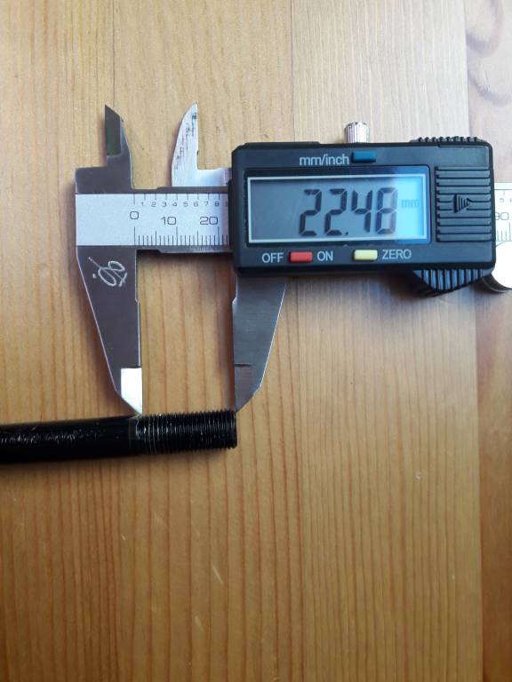

5 minut temu, PrzeLuka napisał:
@pstuczynski proszę bardzo.
Dzięki, ale gwintu nie zabraknie w tę stronę, bo ja mam szerszy rozstaw o 6mm więc chodzi bardziej ile wystaje gwint po zamontowaniu - tak jakby przed przykręceniem dołożyłbyś jeszcze podkładek 6mm.
Jak mam to w kole na piastę 135 mm. Po założeniu TB gwintu poza hak wystaje mi jakieś 16 mm, wiec w teorii powinno Ci zostać 10 mm.
1 minutę temu, PrzeLuka napisał:
Jak mam to w kole na piaste 135 mm. Po założeniu gwintu na TB poza hak wystaje mi jakieś 16 mm.
hmm... czyli w teorii u mnie by było 10mm (piasta 141 mm) - wydaje się całkiem sporo jeszcze. Nie jesteś przypadkiem z okolic Bydgoszczy? ;D
