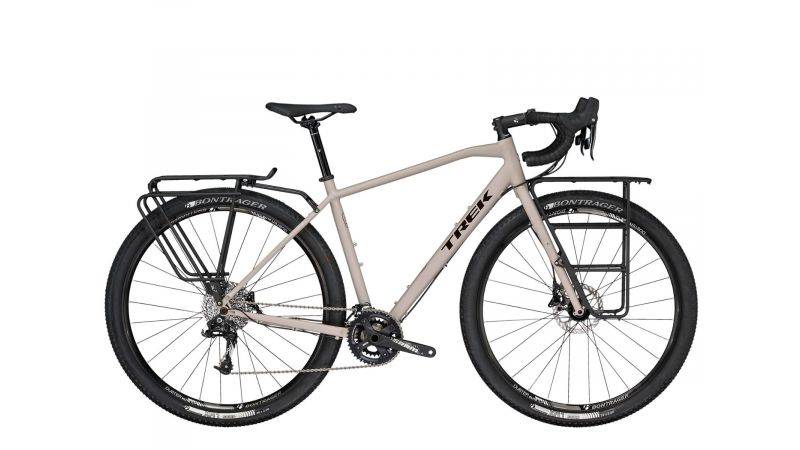

kaido2 Opublikowano 6 Lutego 2020 Opublikowano 6 Lutego 2020 (edytowane) 5 godzin temu, Zajop napisał: Problematyczna w mojej ocenie może być tylko geometria nie zapewniająca stabilności (dlatego nie zgadzam się z kolegą Kaido, że w tym celu nada się stara stalowa szosa. Dużo lepsza według mnie będzie nowoczesna aluminiowa rama z geometrią wyprawową bądź endurance. A to co to niby jest? Typowe wyprawówki. O czym pisałem? W dniu 22.01.2020 o 16:24, kaido2 napisał: Popatrz po złomowiskach. Ja tak kupiłem ze 2 szosy. Favority, Eski, Starty To nie są sprzęty ze zdjęć poniżej, których na złomowiskach nie uświadczysz. Oczywiście są modele Favoritów( F9), Esek ( Sport) i Startów ( Szose) mające geo jak i osprzęt stricte pod ściganie, ale ich również na złomie nie uświadczysz. Są też Romety ( Pasat, Wagant), ale to ciężka kanaliza, której nie polecę, w dodatku ta kanaliza potrafi strzelić. Ostatecznie można użyć i Urala na szosowych kołach, wagowo wyjdzie podobnie jak taki Favorit, z tymże, autorowi raczej nie o coś takiego chodzi, no i z barankiem może być już średnio, choć i takie konstrukcje widywałem. Zabrałem głos tylko i wyłącznie w tym temacie, ponieważ jeden z moich kolegów jeździł tak z dzieckiem na właśnie takiej starej włoskiej szosie na Sh 600 tricolor, typowej pod ściganie i żeby było śmieszniej podjeżdżał z nim w górach. Z tyłu miał zamontowany typowy fotelik dla dziecka. Edytowane 6 Lutego 2020 przez kaido2

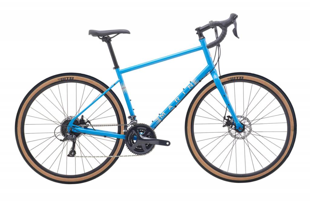

Zajop Opublikowano 6 Lutego 2020 Opublikowano 6 Lutego 2020 Nie wiem jak Wy, ale ja widzę ogromną różnicę pomiędzy tymi rowerami których zdjęcia wrzucił Kaido, a pomiędzy np tymi: Nie widzę problemu, żeby do tych zamocować fotelik, a dzięki całkowicie innej geometrii roweru czułbym się stabilniej z dzieckiem za plecami (a przypominam, że dzieci się ruszają)
