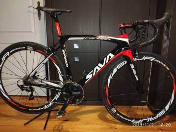

Poznajcie mój nowy nabytek, czarna bestia z rodziny SAVA. Rower udało mi się kupić w Dzień Singla na Aliexpres za cenę 1339,31 $. Mam swoje lata i już nie zamierzam podbijać świata, ale skorzystać jeszcze z jego uroków. Rower karbonowy o wadze 8.470 kg o pięknym umaszczeniu. Po przesiadce z Mustanga Kinetic czuję jakbym przesiadł się z Fiata do Ferrari. Rower na osprzęcie Shimano 105 R700. Pogoda dopisuje więc zakup trafiony w dobry czas.
Na fotkach w adidasach bo do sesji zdjęciowej, ale są  buty SPD 🙂 w których jeżdżę na co dzień.
Pozdrawiam.

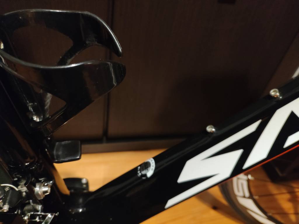

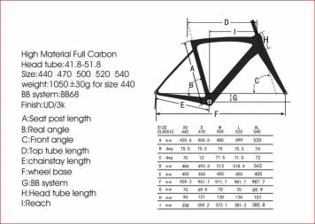

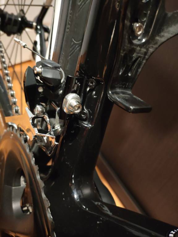

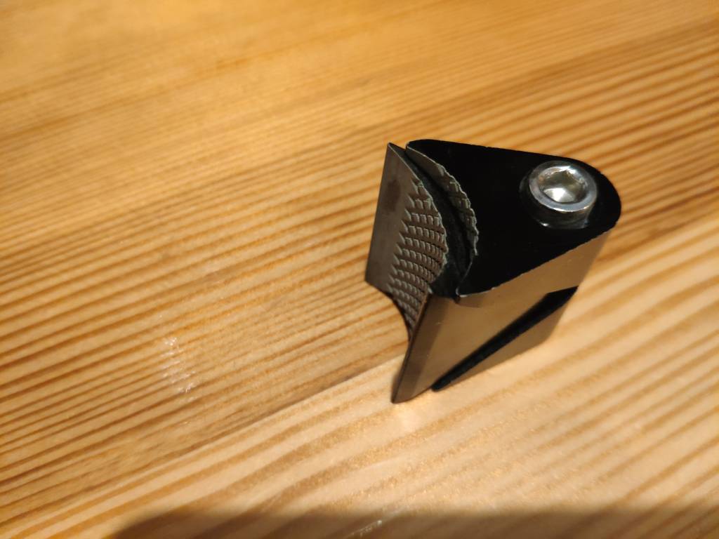

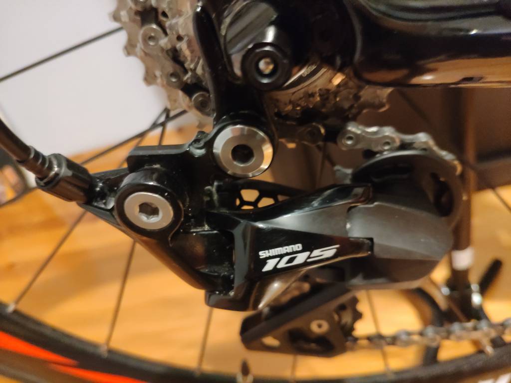

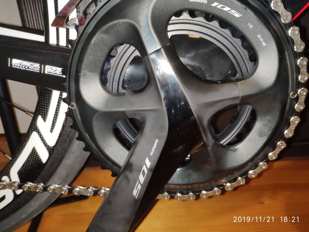

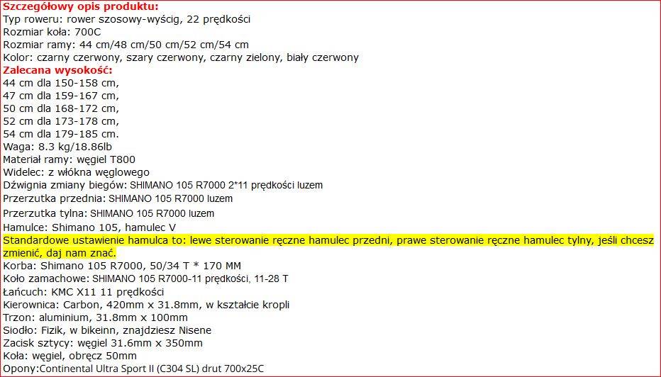

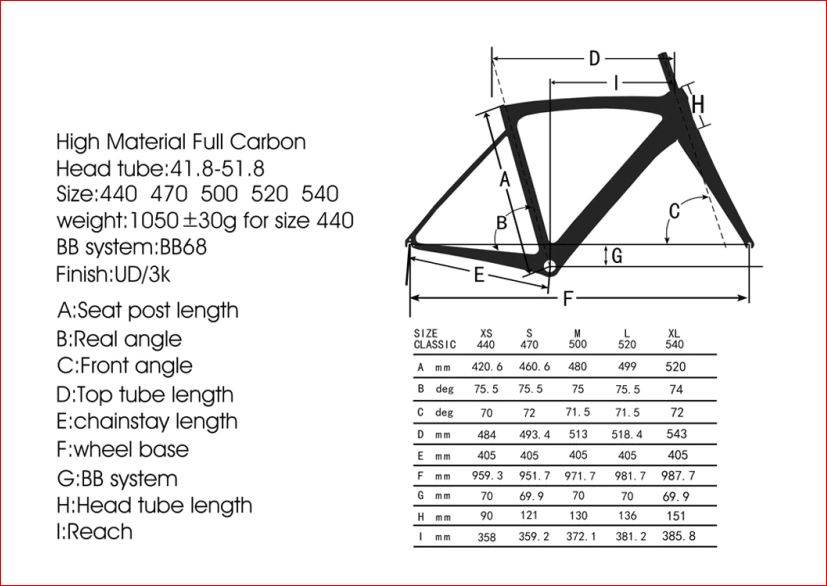

Bardzo fajnie wyglądający sprzęt. Trochę przywodzi na myśl Ridley'a Noah ;). Możesz zdradzić parę szczegółów dot. budowy ramy? Ma sztywne osie? Sztyca w przekroju jest okrągła, czy aero? Jak rozwiązano zacisk sztycy? Jak wygląda mocowanie przedniej przerzutki - direct mount, czy obejma? Ile jest mocowań na bidon? Możesz porobić fotki tych miejsc? Jaka jest długość korby? Mam 179cm wzrostu, jaki wg Ciebie rozmiar ramy byłby ok? Piszesz, że kupiłeś rozmiar 52, do jakiego wzrostu? Aha, ostatnia prośba - możesz u siebie zmierzyć odległość między górą rury górnej a ziemią przy siodle - tam gdzie stajesz nad ramą. Dzięki za odpowiedzi na powyższe pytania.
Pozdrawiam.

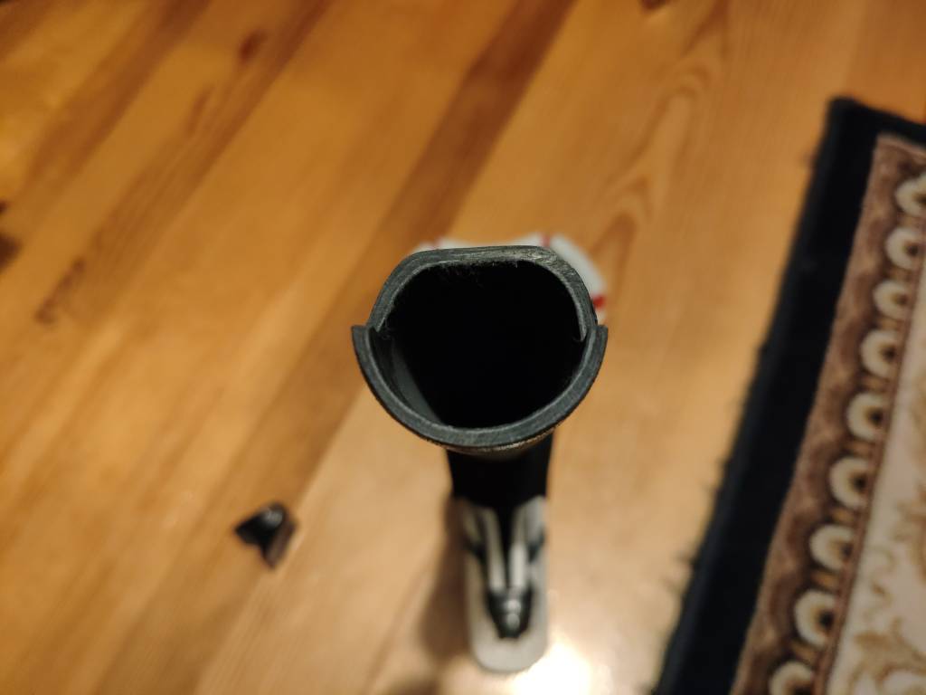

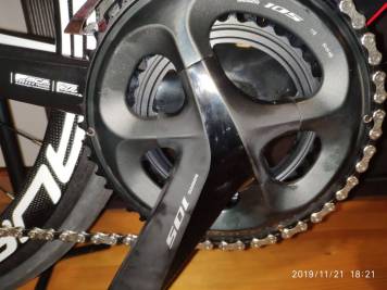

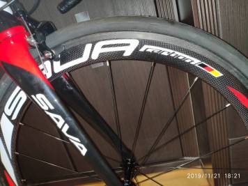

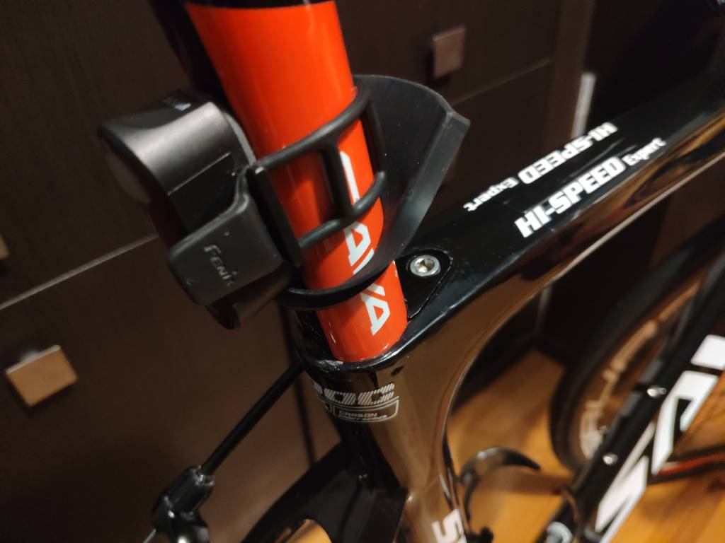

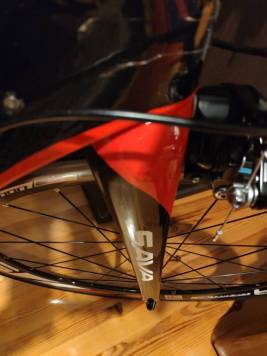

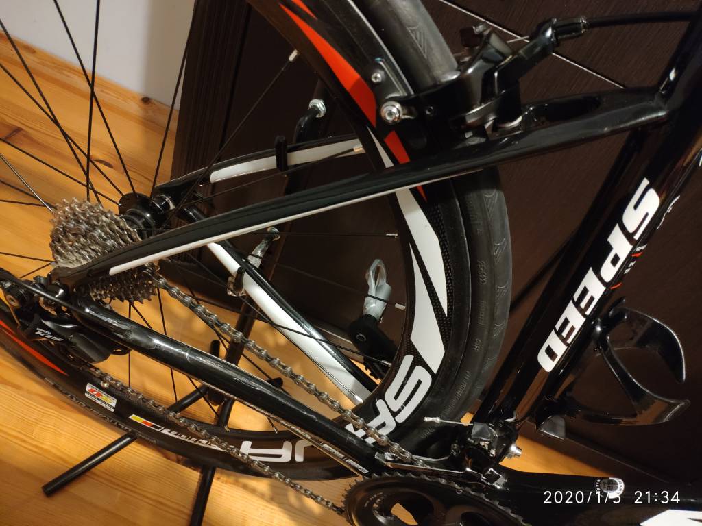

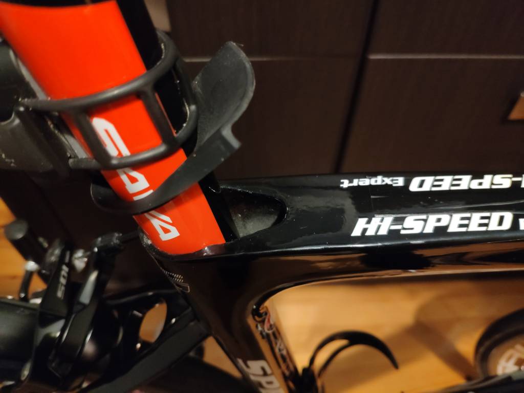

Cześć eres22.  Rower ma sztywne osie, sztyca nie jest areo chociaż ma ściętą tylną płaszczyznę - zdjęcie nr 4. Nie pozwala to na inne położenie sztycy w rurze podsiodłowej. Zacisk sztycy jest na 2 i ostatnim zdjęciu, mocowanie przerzutki także na fotce. Długość korb to 170mm. Rower kupiłem w tym rozmiarze bo tak zalecił mi sprzedawca, mam 172cm wzrostu i 81cm przekrok. Od poziomej rury do podłogi jest 78cm. Przy Twoim wzroście chyba obie ramy czyli 52 i 54 będą dobre, czytając różne fora wiem , że zawodowi kolarze wybierają mniejsze ramy. Sam teraz zastanawiam się czy w rozmiarze 50 rama dla mnie nie byłaby lepsza. Pojeździłem około 800km od zakupu, czuję się na rowerze doskonale, ale gdzieś tam wątpliwość we mnie siedzi. Przed zakupem bałem się , że to azjatycka rozmiarówka i posłuchałem sprzedawcy. Sprawdź wymiary ram podanych na skrinie i podejmij decyzję. Gdybyś miał do mnie blisko - okolice Świdnika to zapraszam na przymiarkę. Jest też na forum przedstawiciel SAVA na Polskę - mategawron i u niego Możesz się też umówić na przejażdżkę, adres firmy ul. Magazynowa 1 (Park Prologis), 55-040 Bielany Wrocławskie.

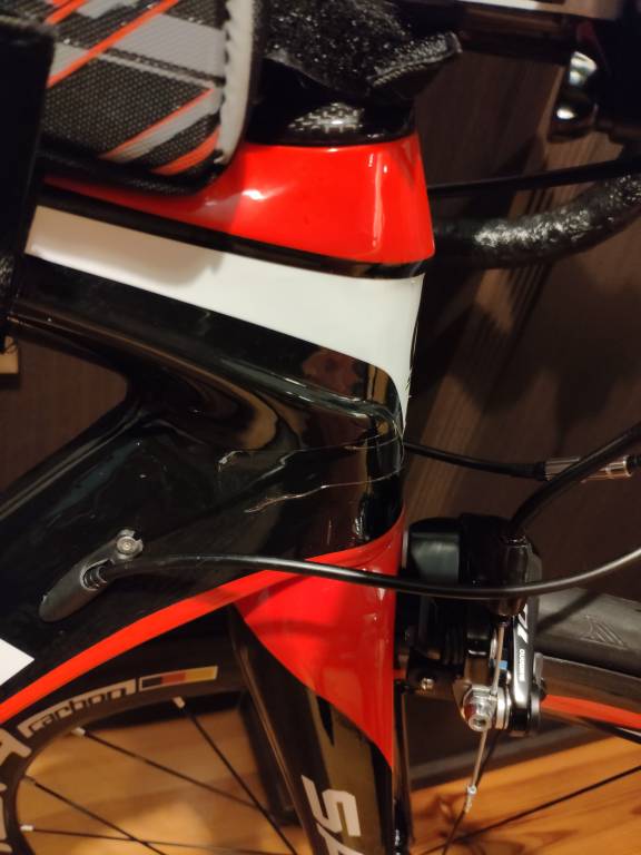

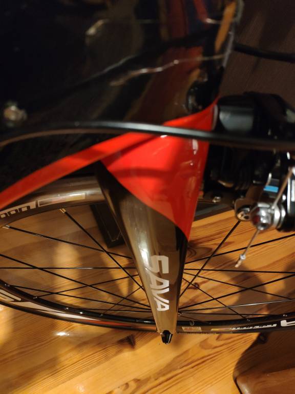

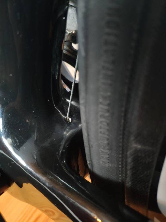

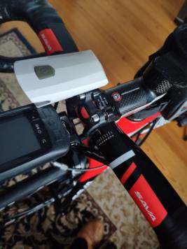

Z zauważonych minusów, które zauważyłem to utrudniony dostęp do linki przedniej przerzutki. Przez otwór w ramie dostaje się brud, kurz i piasek i nie wiem jak długo wytrzyma w takich warunkach linka. Drugim "mankamentem" sprawiającym mi problem jest kształt areo kierownicy. Jest brak okrągłego przekroju kiery chociaż na nieco dłuższej długości by  swobodnie zamontować  oświetlenie i jakiś delikatny dzwonek. Oczywiście to są szczegóły, które są do pokonania chociażby przez inny sposób mocowania. Kupiłem też na ali taki wsporniczek mocowany do mostka i na nim będzie można podwiesić źródło światła i inne drobiazgi.

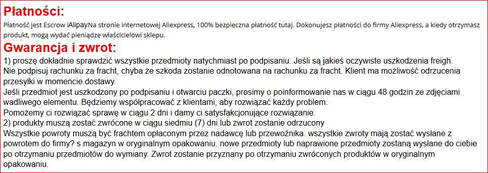

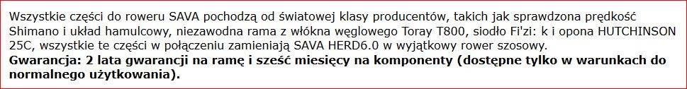

Co do gwarancji to chyba jest to najsłabszy punkt, lepiej by się nic nie wydarzyło. Sprzedawca udziela dwuletniej grwarancji, ale dzieli nas tysiące kilometrów...
IMG_20200106_110507.jpg IMG_20200106_110347.jpg gwarancja.JPG gwar i zwrot.JPG

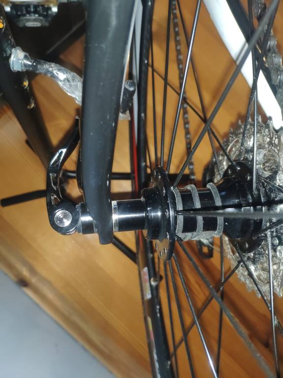

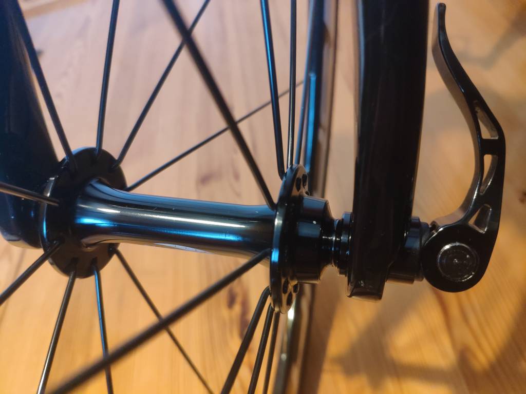

Czyli przy zakupie na Ali nie masz wsparcia gwarancyjnego w Bielanach? Obawiam się o wysokość ramy, mam krótką nogę w stosunku do wzrostu. Jeżdzę gawelem w rozmiarze ramy 54 i jest bardzo ok, ale tam mam mocno slopową ramę, więc mi to nie przeszkadza. Nie wiem czy z tego powodu nie lepiej kupić jednak przez Allegro, trochę drożej. ale zawsze można oddać jeśli okazałby się za duży. Inna sprawa, Chińczyk pisze na Ali, że rower nie ma sztywnych osi, tylko szybkozamykacze, więc jak z tym jest?🤔
Edytowane przez eres22
Na czym polegają sztywne osie? Wybacz chyba nie obczajam o co kaman. Są tutaj szybkozamykacze na 100%
Co do rozmiaru ramy to ja proponuję 52 bo przy 54 jesteś na początku tolerancji, a lepiej wybrać ramę mniejszą niż za dużą. Wtedy to można nadrobić ustawieniem podzespołów.

W takim razie nie radzę brać większej ramy bo wtedy będzie długa rura podsiodłowa, sztycę będziesz musiał schować w niej by dopasować do przekroku i sztyca nie będzie pracowała przy tłumieniu nierówności. Korzystniej też wygląda kolarka jak ma długą sztycę. Tutaj też filmik Janka co też może pomóc Ci podjąć decyzję.

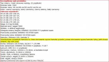

Generalnie niech mnie ktoś poprawi jeśli się mylę, ale z tego co znalazłem w necie, to geometria tego roweru jest taka, że przy rozmiarze 52 długość rury podsiodłowej to aż 499 mm, a efektywna długość rury poziomej to 518. Przy rozmiarze 54 te wartości to kolejno 520 i 543 - czyli podejrzewam, że dużo za dużo dla Ciebie. Sam mam nogę długą na 78 cm i wzrost 168. Z tego, co wypatrzyłem, to dla siebie brałbym rozmiar 50 (długości 480 i 513), max ewentualnie 52.
Nie mylisz się kolego. Takie są rozmiary i podobnie jak Ty radzę eres22 brać mniejszą ramę. Dłuższy tułów nadrobi mostkiem, a ważniejsze jest by swobodnie stać nad ramą.

Uważaj przy tych zaciskach kół na siłę z jaką je dokrecasz. Tam bodajże 5.2 nm max powinno być. Ja sid na błędzie musiałem nauczyć sam. 😁
  • Pomógł 1
Przecież są tutaj szybkozamykacze, wiec jak miałoby wyglądać dokręcanie z momentem?
