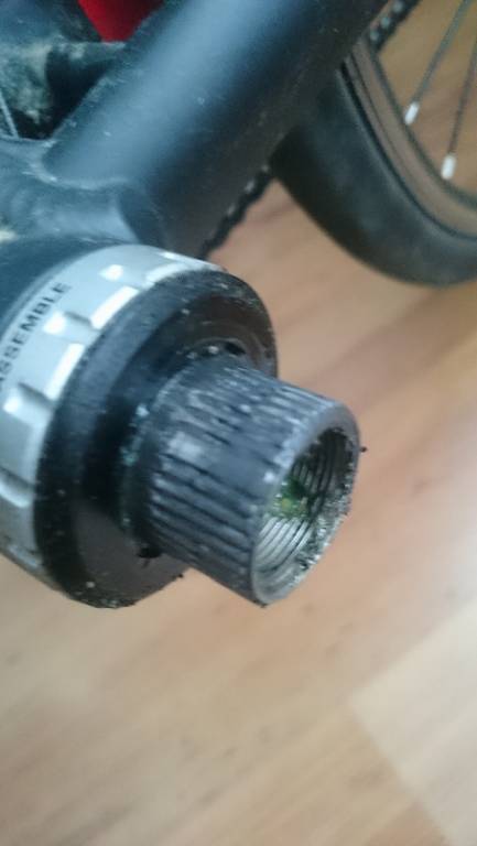

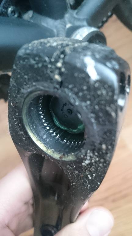

ANDRIUBIKER Opublikowano 20 Kwietnia 2020 Opublikowano 20 Kwietnia 2020 (edytowane) W odroznieniu od wiekszosci, jestem praktykiem, nie teoretykiem, pokaz mi choc jedna korbe ktora pekla ( drazona oczywiscie , choc to nie drazenie a kucie ) w m960 widzialem kilka peknietych osi, ale to odrebny temat, a zerwane wielokliny w ht II regularnie sie zdarzaja, bez wnikania w przyczyny , zazwyczaj przyczyna jest dokrecanie ze zbyt mala sila srub, ale tak spotkalem sie i to wielokrotnie Edytowane 20 Kwietnia 2020 przez ANDRIUBIKER
Accent_Szaj Opublikowano 20 Kwietnia 2020 Opublikowano 20 Kwietnia 2020 Godzinę temu, ANDRIUBIKER napisał: spotkalem sie i to wielokrotnie Mógłbyś podesłać zdjęcie?
ANDRIUBIKER Opublikowano 20 Kwietnia 2020 Opublikowano 20 Kwietnia 2020 Widze wiecej teoretykow niz praktykow , jak na prawie kazdym forum heh, wszystko wszystkim udowadniac trzeba masakra, foto nie oddaje wszystkiego, ale to nawet teoretyzujac jest oczywiste ze po pierwsze zabki na wielowpouiscie htII sa plytkie, owszem jest ich duzo i to znacznie poprawia polaczenie, ale wystarczy nieco zbyt lekko dokrecic sruby, albo po czasie one sie samoistnie poluzowuja, bo "ugniata" sie gniazdo po lbem sruby i mamy efekt ze korba zrywa frezy , tak samo "pomaga" rdza na osi, tez wcale niezadko spotykana
Motke Opublikowano 20 Kwietnia 2020 Opublikowano 20 Kwietnia 2020 1 godzinę temu, ANDRIUBIKER napisał: a zerwane wielokliny w ht II regularnie sie zdarzaja, bez wnikania w przyczyny , zazwyczaj przyczyna jest dokrecanie ze zbyt mala sila srub, Statystyka. Jeśli jakieś rozwiązanie jest np 100 razy popularniejsze a za serwis biorą się amatorzy to nic dziwnego, że prawdopodobieństwo awarii jest duże. Z tym wieloklinem nie jest chyba tak źle skoro Shimano zmniejszyło grubość na 12 mm (8100). W korbach 8000 było 17 mm.
ANDRIUBIKER Opublikowano 20 Kwietnia 2020 Opublikowano 20 Kwietnia 2020 Ja niw wnikam za co sie biora amatorzy, podaje jedynie syche fakty, nigdy nie widzialem zerwanego wieloklinu w octalink, lub m970, m9100 jest zbyt nowe aby mozna bylo stwiedzic, natomiast htII dosc regularnie co jakis czas, a raczej do popularnych wlasnie grup osprzetu powinny byc bardziej idiotoodporne rozwiazania, wiec tu statystyka nie ma nic do rzeczy, zwyczajnie mechanika, jedne polaczenia sa wytrzymalsze inne mniej, ale zawsze te wytrzymalsze sa drozsze w produkcji wiec i w zakupie i tyle, dlatego stosuje sie na ogol tansze rozwiazania
Accent_Szaj Opublikowano 20 Kwietnia 2020 Opublikowano 20 Kwietnia 2020 Dzięki za zdjęcia. Nie chodziło mi o to, że Ci nie wieżę, a o ciekawość Druga sprawa ,że po zdjęciach widać , że korba była w połowie założona. Jak twierdzisz. 2 godziny temu, ANDRIUBIKER napisał: jestem praktykiem Sprawdź co się stanie jak tak założysz. Nawet nie zaskoczyło mnie jak się to skończyło. Załóż również niedokrecajac śruby ,korbe M9100,też złapie luzy Widzisz. Mogę się z tobą zgodzić pod kątem, że nowe rozwiazanie jest: 14 minut temu, ANDRIUBIKER napisał: bardziej idiotoodporne.
