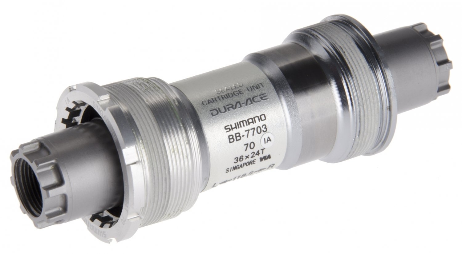

heheh czy tylko mi ten wielowypust w M9100 wygląda jak wypust w suportach octalink ? :D
shimano-105-innenlager-bb-5500-octalink-

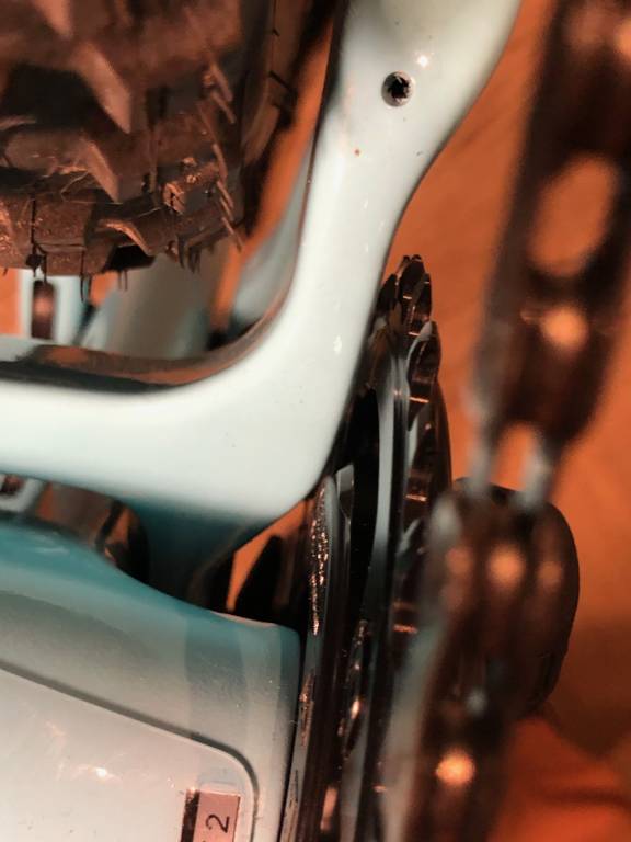

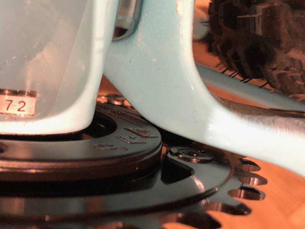

Konstrukcja mojej ramy jest tak niefortunna, że zębatka jest bardzo blisko tylnego trójkąta. Między zębatką a ramą jest jakiś 1mm. Wymieniając oryginalną zębatkę od M9100 na pomiar mocy power2max NGEco okazuje się, że korpus pomiaru mocy ociera minimalnie o ramę (zdjęcie). Zatem chcę wykorzystać podkładki dystansujące żeby odsunąć prawe ramię korby od ramy, żeby korpus pomiaru mocy nie ocierał. Do pomiaru mocy przyczepiona jest zębatka WolfTooth którą z kolei chcę przysunąć bliżej ramy korzystając z podkładek do śrub tulejkowych (tych, którymi przykręcamy zębatkę do pająka).
Faktycznie tak wygląda, ciekawe ;) ( jak octalink szosowy v1 - albo trochę dłuższy niż szosowy, ale krótszy niż v2 ) tylko oś w octalinku ma 22 mm, a tam 24 mmm

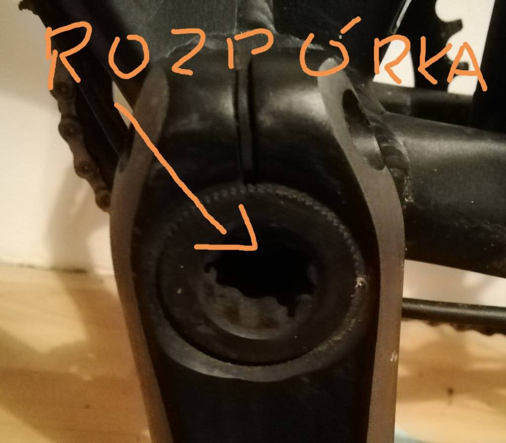

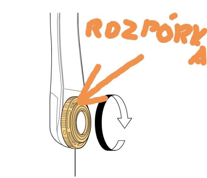

Myślę że znalazłem rozwiązanie. Podpowiem tylko że kluczowym w tym wszystkim jest element zwany "rozpórka". Jeżeli jest podkładka z lewej strony czyli od tej gdzie nie ma zębatki należy ją przenieść na drugą stronę tam gdzie jest zębatka, skręcić wszystko a na końcu kontrując tak zwaną rozpórką.
Rolę takiej rozpórki w korbach m8000, m7000 ... pełni czarna plastikowa śruba w środku lewej korby.
Pudło. Sugeruję ponownie zapoznać się z tym co pisałem wyżej. Po pierwsze pisałem, że mam podkładkę oryginalną po prawej stronie (a nie po lewej) i tamże chcę dołożyć drugą podkładkę. Po drugie pisałem o tej rozpórce wspominając, że po dołożeniu drugiej podkładki nie ma po lewej stronie już żadnego luzu, czyli nie da się przekręcić tej "rozpórki" w ogóle.
No tak zapoznałem się i dlatego radzę Koledze również się zapoznać z tym co Kolega sam napisał bo jest tam kilka nieścisłości które zaprzeczają same sobie.
Ale do rzeczy, jak Kolega sam zauważył, rozpórka czyli pokrętło na lewej korbie niweluje luz który pozostaje po skręceniu lewej korby z osią, luz jest na poziomie milimetra może 0,5 milimetra, po dołożeniu podkładki  o grubości 0,5mm po prawej stronie ten luz zmniejszy się lub będzie niewyczuwalny. Przekręcenie rozpórką zniweluje ten luz do zera, jednak obrót tym pokrętłem może być na poziomie 1/5 może 1/10 obrotu, wszystko zależy od tego jak gruba ta podkładka będzie.
Zalecam aby wsadzić taką grubą podkładkę aby minimalnie można było pokręcić rozpórką, wtedy mamy pewność że lewa korba po dokręceniu śrubą mocującą została mocno i prawidłowo osadzona na gnieździe osi.

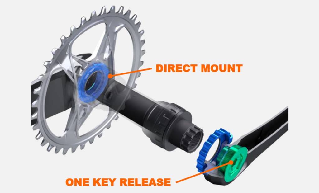

nie wiem czy rozwiązałeś problem, ale m9100 jest dostępny w 2 wariantach korby, m9100 z mniejszym q-factorem i m9120 z większym q-faktorem, i co byś nie chciał zrobić jeśli masz ramę boost, to musisz mieć korbę m9120 i tyle, w żaden sposób nie zamontujesz z poprawnymi dystansami m9100, jeśli niefortunnie kupiłeś niewłaściwą, to sorry ;), a pierścień na lewym ramieniu jest jedynie do kasowania luzu i ustawienia poprawnie docisku łożysk suportu, korba musi na wielowpust wejść do końca, możesz kombinować z podkładkami pod suportem, ( są dostępne w różnych grubościach nawet 0,5 mm ) ale wtedy jeśli ustawisz właściwie strone napędu, to może ocierać korba o ramę po drugiej stronie itd, zasadniczo nie da się jak w sramie założyć innej zębatki z innym offsetem, tu offset reguluje się poprzez zmianę prawego ramienia które jest wraz z osią ;), do ram xc, pewnej części trail idzie m9100, do ram enduro i innych boostowych m9120
a rozwiązanie jest super, generalnie stosowane już wcześniej znacznie w korbie m970, dość podobnie jest w korbach race face deus xc, to o niebo lepsze rozwiązanie niż standardowe z dwoma śrubami na lewym ramieniu, jedynie trzeba odpowiednią korbę do odpowiedniej ramy, jeśli chodzi o jakieś micro odległośći, czytaj 0,5-1, max 2mm, to można właśnie zastosować zamiast oryginalnej kontry z lewego ramienia , kontrę z korby właśnie m970, jest węższa znacznie i nie zakładamy podkładki sprężystej, możemy nieco zyskać, ale najważniejsze właściwie dobrać korbę do ramy niestety
Uzasadnij swoją wypowiedź , gdyż ja się z tym nie zgadzam.
I zgadzac się nie musisz ;) połączenie jest sztywniejsze, mniej a w zasadzie wcale nie jest narażone na uszkodzenie ( zerwanie wieloklinu), a na koniec jeszcze walor estetyczny, wygląda o niebo lepiej, jest to rozwiązanie które łączy najlepsze cechy HT II i octalink v2, było takie w m970, poźniej nie wiedzieć dlaczego zrezygnowano z niego w m980 i m9000 , i na szczęście w odróżnieniu od niższych 12-tkowych grup jest ponownie w m9100, w zasadzie jedyną wadą m9100/9120, jest wprowadzenie 2 rozmiarów osi, lepiej by było offset regulować odpowiednią zębatką, no ale jak ma być specjalistycznie to i jest ;)
