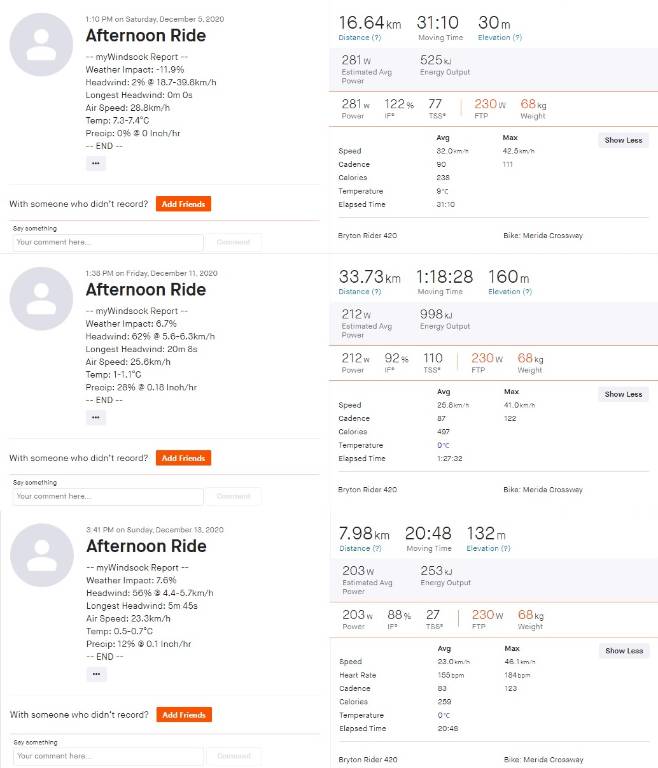

andy122 Opublikowano 14 Grudnia 2020 Opublikowano 14 Grudnia 2020 U mnie natomiast raz zaniża, a raz zawyża o ok. 1*C, poniżej kilka przykładów i porównanie z pogodą z MyWindsock . Natomiast jest to tzw. "małe piwo" biorąc pod uwagę stosunek cena/jakość tego urządzenia.

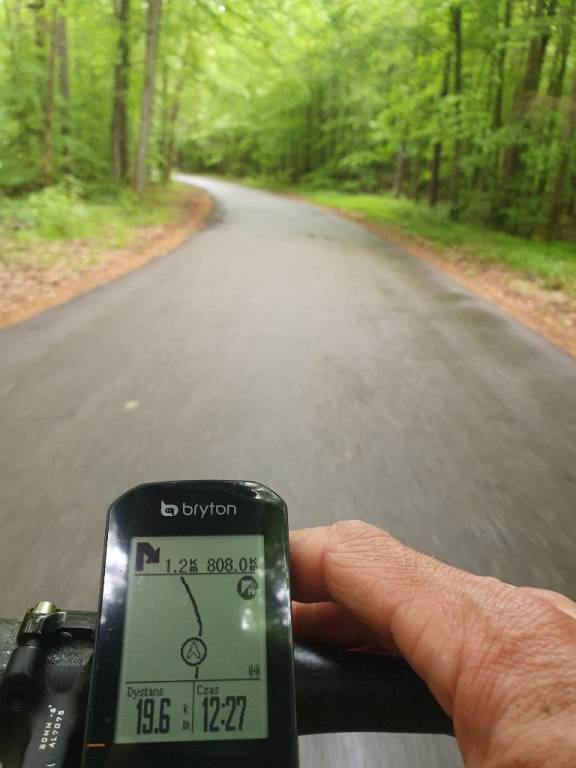

leszcz Opublikowano 24 Maja 2022 Opublikowano 24 Maja 2022 (edytowane) Mam tą 420. Zależy mi na "skrętach". Póki co działa tylko opcja rysowania trasy w aplikacji Active na telefonie i wgranie na licznik. Nie działa - import route ze stravy + "generowanie zakrętów w aplikacji" - import z serwisu RideWithGPS (export z opcją "dołącz skręty") - rysowanie w https://active.brytonsport.com/ i import do apki - znikają info o skrętach Albo coś skopali albo to celowe działanie. Szykuję się na Wisłę ale widzę że ślad ze "skrętami" zakrawa tutaj o cud. @Grzesiek SRC 1 czy masz na to jakiś myk? Edytowane 24 Maja 2022 przez leszcz
wolek Opublikowano 24 Maja 2022 Opublikowano 24 Maja 2022 U mnie w aplikacji dla tras z komoota mogę dodać zakręty do trasy.
leszcz Opublikowano 25 Maja 2022 Opublikowano 25 Maja 2022 20 godzin temu, leszcz napisał: Mam tą 420. Zależy mi na "skrętach". Póki co działa tylko opcja rysowania trasy w aplikacji Active na telefonie i wgranie na licznik. Nie działa - import route ze stravy + "generowanie zakrętów w aplikacji" - import z serwisu RideWithGPS (export z opcją "dołącz skręty") - rysowanie w https://active.brytonsport.com/ i import do apki - znikają info o skrętach Albo coś skopali albo to celowe działanie. Szykuję się na Wisłę ale widzę że ślad ze "skrętami" zakrawa tutaj o cud. @Grzesiek SRC 1 czy masz na to jakiś myk? Napisałem do ich Supportu. Odpisali w ciągu 1 dnia. Przyznali, że naprawiają https://active.brytonsport.com żeby skręty nie ginęły przy imporcie do apki.

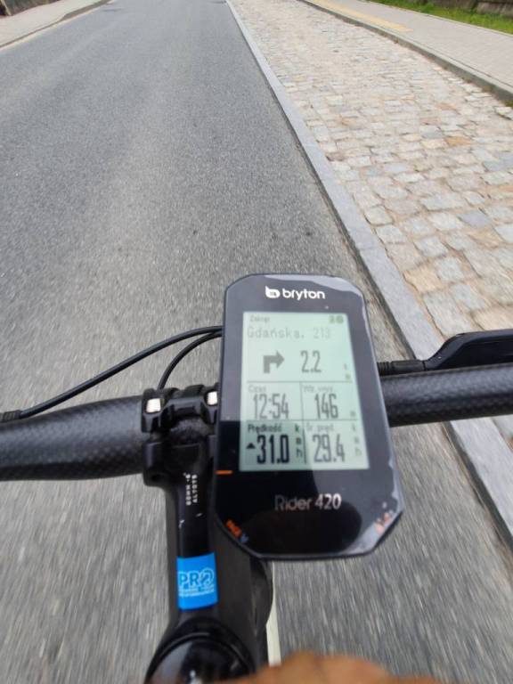

leszcz Opublikowano 26 Maja 2022 Opublikowano 26 Maja 2022 Ogólnie to jestem bardzo zadowolony z tego licznika. Jak już się wgra trasę ze skrętami to działa to poprawnie. Pika 50m przed skrętem. Da się wrzucić same info o skręcie na dowolny ekran. Bryton szczyci się 35h pracy. Testuję (pod rajd Wisła 1200) czas pracy na wgranej 800km trasie. Dam znać. Zauważyłem że licznik wyraźnie zamula jak opuści się wyznaczoną trasę.
