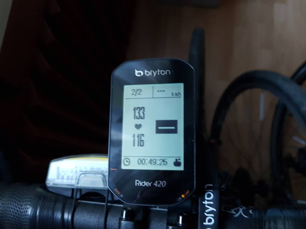

Bober19886 Opublikowano 5 Października 2020 Opublikowano 5 Października 2020 A możesz zrobić zdjęcie tego trenigu na liczniku jak to wygląda

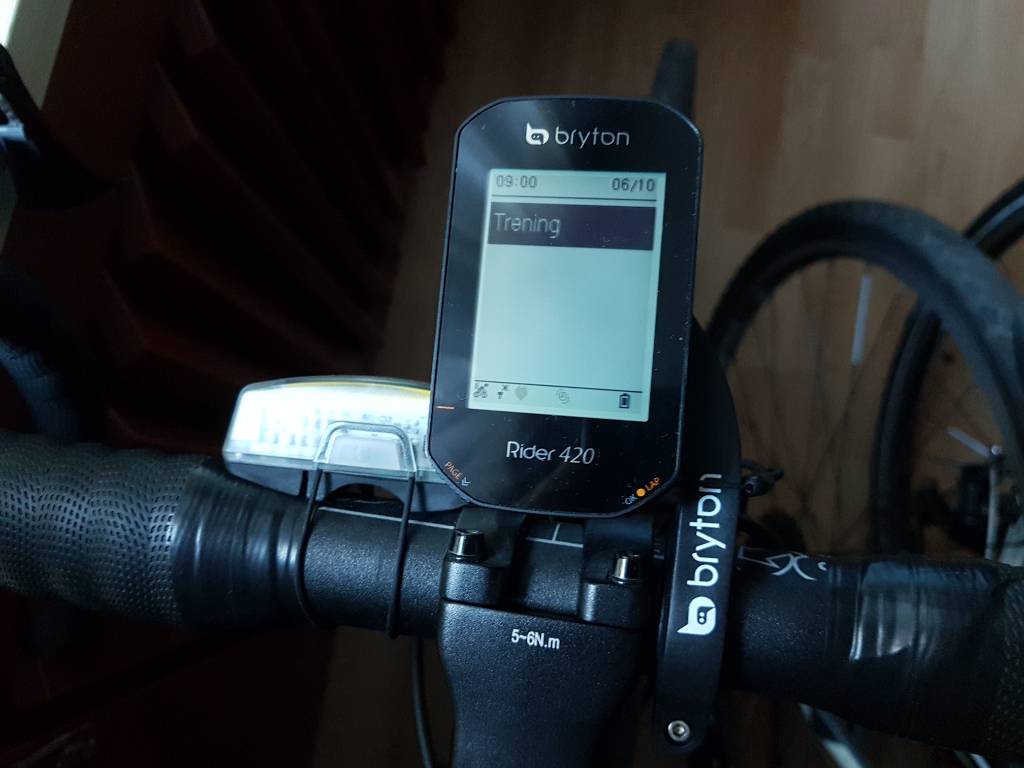

Grzesiek SRC 1 Opublikowano 6 Października 2020 Autor Opublikowano 6 Października 2020 (edytowane) 16 godzin temu, Dziaku napisał: Co masz na myśli ? Auto-pauza jest przecież Pewnie to, że włącza się już gdzieś przy 4-5 km\h czyli przy tempie szybszego spacerowania. Może to przeszkadzać przy jakiś naprawdę ostrych ściankach lub podejściach z rowerem. 18 godzin temu, Bober19886 napisał: A możesz zrobić zdjęcie tego trenigu na liczniku jak to wygląda Instalujesz sobie najnowsze oprogramowanie - można to zrobić przez kabel albo aplikację. Potem wchodzisz do Bryton Update na komputerze i instalujesz sobie Test i Trening. W menu licznika na samym końcu masz Trening. Treningi sobie planujesz i wgrywasz poprzez aplikację - identycznie jest w Aero60/450. Nie wiem, czy można je również importować np. z TP. Na Ali kupiłem sobie uchwyt na rower szosowy. W dolnych chwycie za bardzo nic nie widziałem, gdy licznik był zamontowany na mostku. Teraz jest super. Jedyny mankament, że nie można dostać się do prawego przycisku, gdy licznik jest wpięty w uchwyt i nie ma takiego wyraźnego "klik" przy zapinaniu. Edytowane 6 Października 2020 przez Grzesiek SRC 1 1

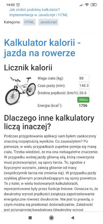

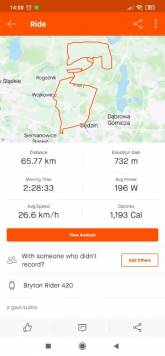

Bober19886 Opublikowano 7 Listopada 2020 Opublikowano 7 Listopada 2020 Siema ludzie pytanie jest jak u was licznik liczy spalone kcal . U mnie jest coś takiego, z licznika wychodzi mi mniejsza wartość a jak policzę w internecie to wychodzi mi inny wynik.
Dziaku Opublikowano 9 Listopada 2020 Opublikowano 9 Listopada 2020 (edytowane) Ten z internetu nie bierze pod uwagę wysokości, więc na dzień dobry jest niedokładny. Mi się wydaje że Bryton zawyża kalorie, wcześniej rejestrowałem samym telefonem z pulsometrem na klatce i wychodziło mniej kalorii na stravie. Tak na dobrą sprawę, żeby dokładnie to policzyć trzeba byłoby mieć pomiar mocy - wtedy mamy dokładnie jaką prace wykonaliśmy = spalone kalorie. Edytowane 9 Listopada 2020 przez Dziaku

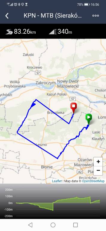

Soulsurvivor Opublikowano 9 Listopada 2020 Opublikowano 9 Listopada 2020 Cześć, posiadam od niedawna Brytona 450 i mam problem z dodaniem do pliku informacji "zakręt po zakręcie". Po dodaniu tych informacji cała trasa źle się zapisuje. Kilka dni temu opcja ta działała i było ok. Dziś nie. Próbowałem z plikami gpx pobranymi ze Stravy i Komoot oraz z trasami zsynchronizowanymi z ww. aplikacji. Za każdym razem wychodzą głupoty na trasie (przebieg trasy zmieniony, nie po drogach tylko w powietrzu, część trasy w depresji...). Nie pomogło odinstalowanie i ponowne zainstalowanie aplikacji.
