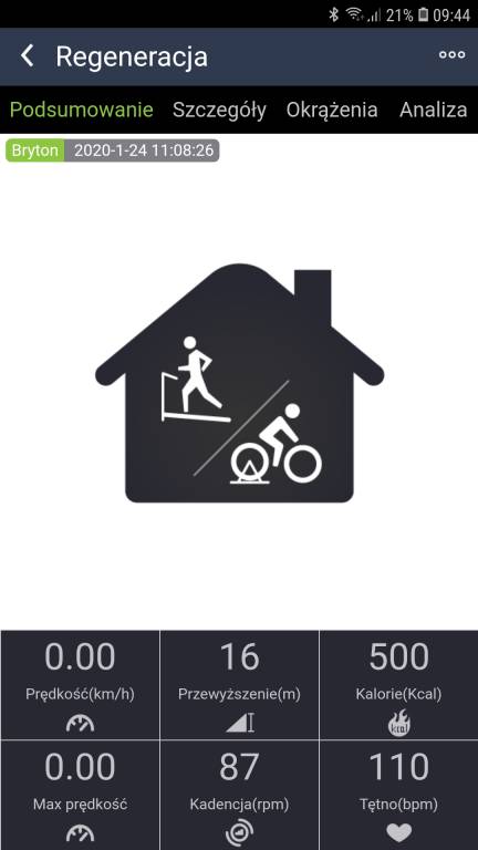

Grzesiek SRC 1 Opublikowano 24 Stycznia 2020 Autor Opublikowano 24 Stycznia 2020 Wpadł mi w oko kolejny "bug". Mieszkam przy granicy z Czechami i często tam własnie jeżdżę rowerem. Pobawiłem się trochę w planowanie tras i okazuje się, że: 1, Zaczynając trasę w Polsce w profilu rowerowym nie można zaplanować trasy wiodącej również w Czechach. Można to zrobić jedynie w profilu samochodowym i pieszym. 2. Zaczynając trasę w Czechach mamy tylko profil samochodowy i pieszy i można tworzyć trasy wiodące przez dwa kraje. Błędy te występują jedynie tworząc trasy poprzez stronę internetową. W aplikacji wszystko jest w porządku. I jeszcze taka jedna rzecz. Używam też licznika w mieszkaniu na rowerku treningowym. Wtedy mierzy mi jedynie czas, tętno i kadencję bo nie mam możliwości podpięcia pod rowerek czujnika prędkości.Sprawdza się to bardzo dobrze i taka aktywność jest sklasyfikowana jako jazda w pomieszczeniu, ale tylko wtedy, gdy wgrywamy ją bezpośrednio z licznika. Wgrywając coś z pliku również wszystkie dane są pokazywane, ale taka aktywność jest oznaczona wtedy znakiem zapytania w kalendarzu. Ostatnio miałem z tym jednak problem bo okazało się, że licznik w czasie treningu pod dachem przełączał się w auto-pauzę. Początkowo nie wiedziałem co jest grane, ale okazało się, że po prostu złapał sygnał GPS a że mam w opcjach auto-pauzę to zatrzymał aktywność 😁 Mieszkam na parterze w 4-piętrowym bloku, rowerek mam ustawiony tak około 3 metrów od okna i okazało się, że moduł jest tak czuły, że łapie sygnał.... W takiej sytuacji brakuje trochę opcji treningu w pomieszczeniu, gdzie automatycznie jest rozłączany GPS - mam tak własnie w zegarku Garmina. Tutaj w Brytonie muszę teraz wyłączyć auto-pauzę lub GPS w liczniku przed taką jazdą w pomieszczeniu.

Grzesiek SRC 1 Opublikowano 25 Stycznia 2020 Autor Opublikowano 25 Stycznia 2020 (edytowane) 13 godzin temu, slavoog napisał: Rozumiem, że w ramach testu nie możesz zmienić czujnika z trybu kadencji na prędkość? To jest rowerek stacjonarny z oporem magnetycznym. Także nie ma fizycznej możliwości podpięcia czujnika prędkości. Normalnie wtedy można trenować, ale nie masz wskazań dystansu czy prędkości, gdy wgrywasz taki trening np. na Stravę. https://www.strava.com/activities/2954817140 13 godzin temu, slavoog napisał: Gdzie można zmienić profil z rowerowego? na stronie ani w liczniku tego nie mam? Chodzi o zmianę profili, gdy planujemy trasę w aplikacji czy też na stronce Brytona. W aplikacji są 4 - pieszy, motocykl, samochód i rower MTB. Na stronie są 3 - samochód, pieszy i rowerowy. Też bez sensu taka rozbieżność. Wracając jeszcze do treningu w pomieszczeniu to jest jeszcze jeden bezsens - otóż nawet, gdy już rozłączymy GPS to i tak barometr w liczniku jest aktywny i bez sensu zlicza w tym czasie przewyższenia, które są wtedy wliczane do statystyk pierwszego lub drugiego roweru w zależności jaki mamy ustawiony. Edytowane 25 Stycznia 2020 przez Grzesiek SRC 1
