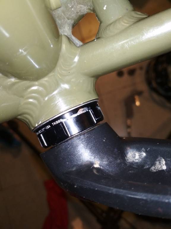

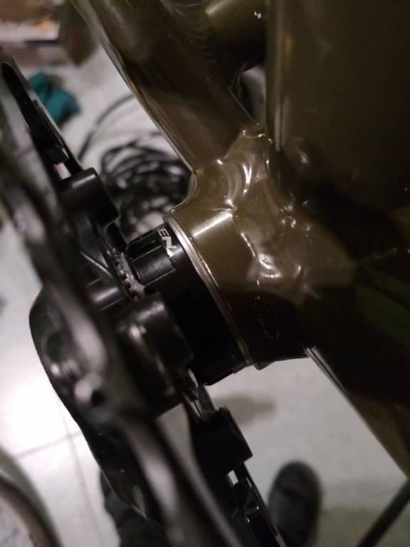

FireTriFighter Opublikowano 5 Grudnia 2020 Opublikowano 5 Grudnia 2020 Właściwego tematu nie znalazłem, ale z racji, że problem dotyczy również składania roweru. Mam widoczną wolną przestrzeń na lewym ramieniu korby. Początkowo zgodnie ze sztuką dałem jedną podkładkę od strony napędowej. Przestrzeń po lewej stronie nadal jest. Dałem więc zgodnie ze sztuką ponownie podkładkę od strony napędowej oraz od strony nienapędowej. Powinienem teraz znów tak jak sztuka sugeruje dać znów dwie podkładki? Nie do końca pamiętam czy przed pierwszym rozebraniem ta przestrzeń była
Accent_Szaj Opublikowano 5 Grudnia 2020 Opublikowano 5 Grudnia 2020 13 minut temu, FireTriFighter napisał: dać znów dwie podkładki Mierzysz szerokość mufy i bierzesz instrukcję supportu,tam masz dokładnie napisane ile podkładek.
