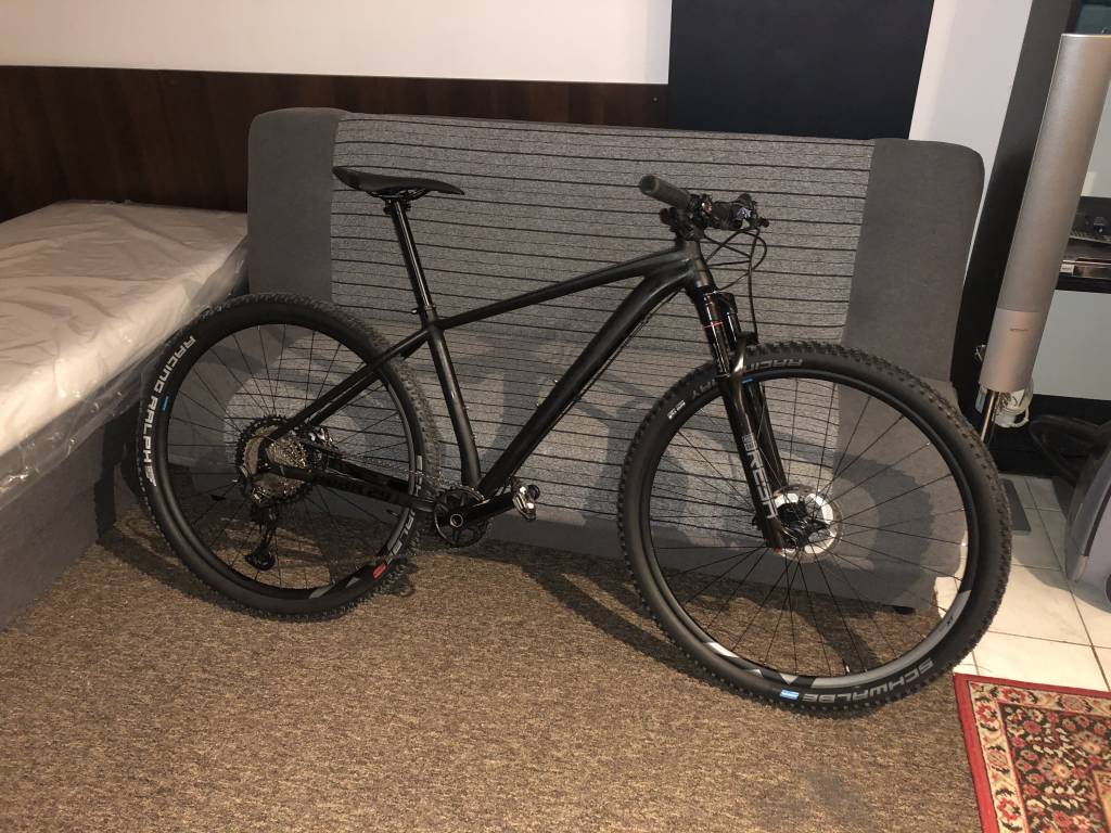

Raf93 Opublikowano 4 Września 2020 Opublikowano 4 Września 2020 No i nadszedł ten dzień. Poznajcie „Blackie” 1

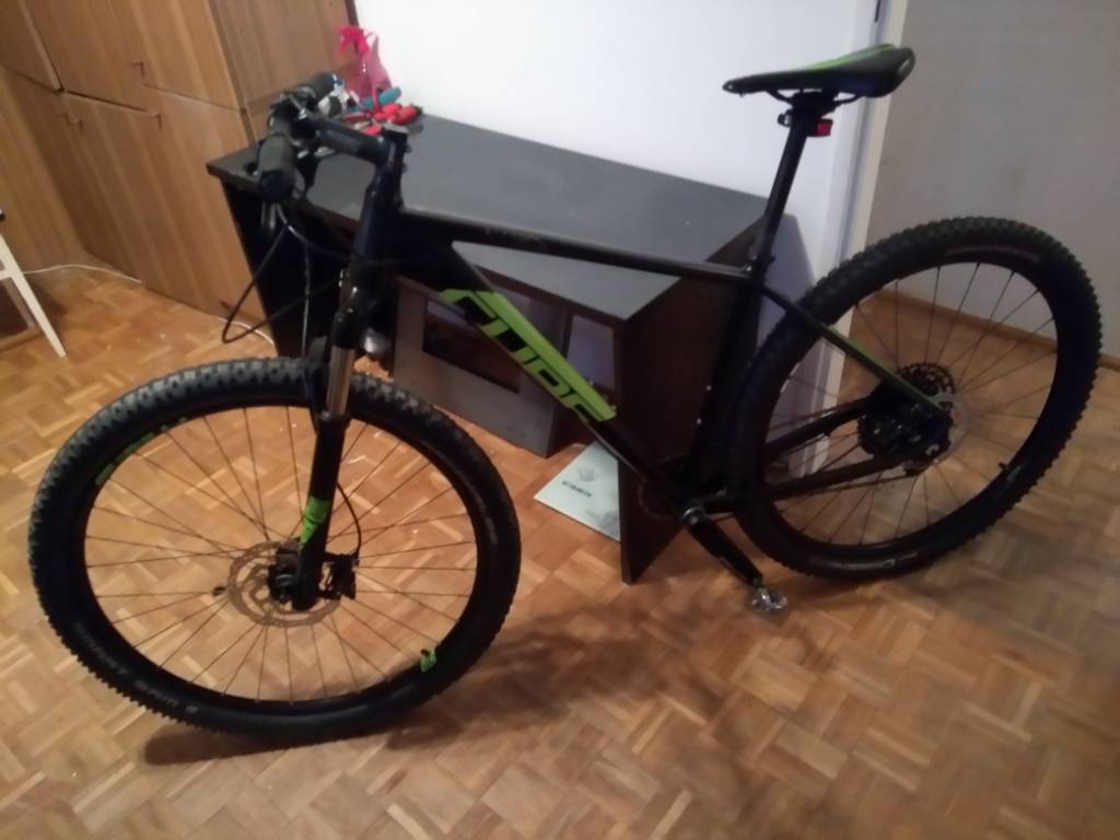

AMZ Opublikowano 15 Października 2020 Opublikowano 15 Października 2020 Dziękuję wszystkim za pomoc. Ostatecznie kupiłem wstawionego wcześniej Cube-a. Przełożyłem mostek, kierownicę, chwyty, pedały i wymieniłem przedni hamulec na M6000. Hamuje dużo lepiej niż wcześniej ale i tak z sentymentem będę wspominał swoje V-ki :). Stary rower na allegro ale przy tej konfiguracji coś mi się wydaje, że będę musiał go sprzedać w częściach. Jeszcze raz dzięki za podpowiedzi a poniżej mój nabytek.

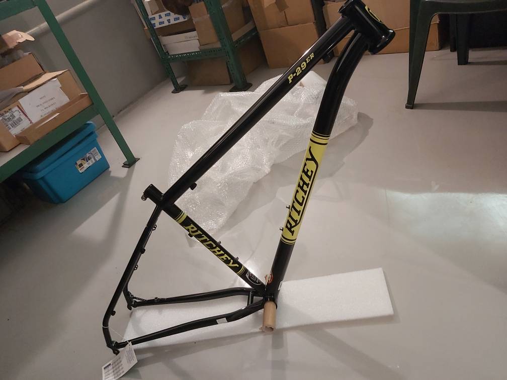

Wazon Opublikowano 16 Listopada 2020 Opublikowano 16 Listopada 2020 (edytowane) Witam. Posiadam ramę ritchey 29er rozmiar M. Wybrałem już Amor i koła moje pytanie czy będzie to razem ze sobą pasowało. Głównie chodzi mi o to czy dam radę spasować te oto koła. WCS Vantage 27,5 / 650B Kierownica Vantage 2015 jest tak zaawansowana, jak to tylko możliwe, ale ma wspólne DNA z wcześniejszymi modelami Ritchey, które w latach 90-tych walczyły na liczne podium Pucharu Świata i Pucharu Świata. Wyposażony w nowy, szerszy profil obręczy OCR i niewiarygodnie wytrzymały nowy stop, Vantage zajmuje czołową pozycję pod względem wagi, sztywności i trwałości. Opatentowana obręcz ze stopu lotniczego klasy lotniczej zapewnia wiodącą w swojej klasie odporność na uderzenia Bezdętkowa obręcz o szerokości wewnętrznej 21 mm zwiększa objętość powietrza i zmniejsza ugięcie ściany bocznej podczas jazdy na dużych oponach Profil OCR (Off Center Rim) o wysokości 24 mm ogranicza rozwieranie kół i poprawia kąt usztywnienia szprych, zapewniając mocniejszą, sztywniejszą bocznie konstrukcję Ritchey zaprojektował kute na zimno piasty WCS z przewymiarowanymi łożyskami maszynowymi najwyższej jakości Tylna piasta wymienialna między standardową QR i osią przelotową 142x12 Piasta przednia z możliwością zamiany między 20mm / 15mm / standardowy QR Zbudowany przez techników kół mistrzowskich Ritchey ze szprychami i nyplami DT Competition Łatwy w serwisowaniu przy użyciu standardowych komponentów i narzędzi Shimano Centerlock Disc Brake Mount (adaptery na 6 śrub sprzedawane osobno) Dostępny sterownik SRAM XX1 (XD) 1.597g (zestaw) do tej ramy co na zdjęciach a amortyzator to rock shox reba rl . Amortyzator Rock Shox Reba RL 27,5" SA 100mm 15x100 OneLoc - 2020 Edytowane 16 Listopada 2020 przez Wazon
DarekH Opublikowano 16 Listopada 2020 Opublikowano 16 Listopada 2020 Rama z trójkątem na ośkę QR, więc czytając opis, wygląda, że piasty są gotowe to powinno to wszystko banglać. Szerokość obręczy 21mm to bez szału w obecnych trendach. Ale dramatu też nie ma.
Accent_Szaj Opublikowano 16 Listopada 2020 Opublikowano 16 Listopada 2020 2 godziny temu, Wazon napisał: Posiadam ramę ritchey Kolego wysil się trochę i pisz w tematach które są już założone
Wazon Opublikowano 16 Listopada 2020 Opublikowano 16 Listopada 2020 38 minut temu, DarekH napisał: Rama z trójkątem na ośkę QR, więc czytając opis, wygląda, że piasty są gotowe to powinno to wszystko banglać. Szerokość obręczy 21mm to bez szału w obecnych trendach. Ale dramatu też nie ma. Dzięki.wlasnie tak też opis rozumiem ale nie byłem pewien więc stąd moje pytanie. Dzięki 41 minut temu, DarekH napisał: Rama z trójkątem na ośkę QR, więc czytając opis, wygląda, że piasty są gotowe to powinno to wszystko banglać. Szerokość obręczy 21mm to bez szału w obecnych trendach. Ale dramatu też nie ma. Nie wiem czemu ale linki się nie chciały załadować do stron. No ale opis skopiowałem cały. Jeśli chodzi o Amor to rock shox reba rl będzie też pasować? 15x110 bodajże 3 minuty temu, Wazon napisał: Dzięki.wlasnie tak też opis rozumiem ale nie byłem pewien więc stąd moje pytanie. Dzięki Nie wiem czemu ale linki się nie chciały załadować do stron. No ale opis skopiowałem cały. Jeśli chodzi o Amor to rock shox reba rl będzie też pasować? 15x110 bodajże W opisie przedniej piasty pisze o zmianie z 20mm na 15mm i qr ale to po przez wcs wantage II adapter?
Accent_Szaj Opublikowano 17 Listopada 2020 Opublikowano 17 Listopada 2020 17 godzin temu, Wazon napisał: spasować te oto koła. WCS Vantage 27,5 / 650B Nie rób tego. Mówię Ci,bo sam tak zrobiłem i wiem,że to jest błąd. W geo ramy masz takie coś jak BB. Jest to odległość obniżenia osi supportu względem osi kół. W 29" wartość ta jest większa. Czyli prześwit pomiędzy pedałami,a ziemia będzie bardzo mały. Skończyło się na tym ze zmieniłem ramę na 27,5
