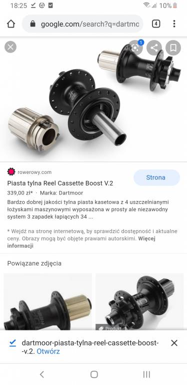

PiotrekGT Opublikowano 6 Kwietnia 2020 Opublikowano 6 Kwietnia 2020 Podbijam ten temat znow. Męcze się z tą piastą od kiedy ją kupilem, poharatalem już calego endcapa cążkami i skurczybyk nie chce zejśc. Co ciekawe jest luz i można sobie ruszać bębenkiem i endcapem o jakiś 1,5mm ale wyciągnąć za nic w świecie. Może ktoś mi doradzi jak się zabrac za bardziej silowe rozwiązanie ale tak żeby nie rozwalić endcapa? Jak najlepiej chwycić. Tutaj zdjęcie powielające się na aukcjach, widać na nim, że nic nie widać aby mialo coś zawadzać
Kruk Opublikowano 6 Kwietnia 2020 Opublikowano 6 Kwietnia 2020 Pewnie end capy są na wcisk ośki i jak się zapieką to potem ciężko je zdjąć. Warto je przesmarować przed zakładaniem. W DT też są na wcisk ale jakoś da sieje zdjąć .jak nie mogę zdjąć to owijam dętką endap i w imadło i potem jakoś da się ściągnąć. 1
Motke Opublikowano 6 Kwietnia 2020 Opublikowano 6 Kwietnia 2020 51 minut temu, PiotrekGT napisał: Podbijam ten temat znow. Męcze się z tą piastą od kiedy ją kupilem, poharatalem już calego endcapa cążkami i skurczybyk nie chce zejśc. Co ciekawe jest luz i można sobie ruszać bębenkiem i endcapem o jakiś 1,5mm ale wyciągnąć za nic w świecie. Może ktoś mi doradzi jak się zabrac za bardziej silowe rozwiązanie ale tak żeby nie rozwalić endcapa? Jak najlepiej chwycić. Tutaj zdjęcie powielające się na aukcjach, widać na nim, że nic nie widać aby mialo coś zawadzać Raczej w v.2 nic dziwnego nie wymyślili. End cap do strony bębenka ma 2 wyżłobienia gdzie siedza 2 gumowe o-ringi. Z drugiej strony od strony tarczy jest to wykonane identycznie tylko jest 1 oring; możesz się temu przyjrzeć. Całoś jest tylko wciskana; bez problemu powinna zejść. Widocznie przy zakładaniu musiało się coś dostać i zaklinować. Zabezpiecz bębenek, bębenek w imadło i ciągnij za korpus. 1
PiotrekGT Opublikowano 6 Kwietnia 2020 Opublikowano 6 Kwietnia 2020 O widzicie, nie pomyślałem o imadle, musze ogarnac ten temat jak bede mial dostep do imadła
Motke Opublikowano 6 Kwietnia 2020 Opublikowano 6 Kwietnia 2020 Godzinę temu, PiotrekGT napisał: Co ciekawe jest luz i można sobie ruszać bębenkiem i endcapem o jakiś 1,5mm ale wyciągnąć za nic w świecie. A czy wtedy tworzy się szczelina między bębenkiem a korpusem? Jeśli tak to może można tam coś wcisnąć i podważyć.
PiotrekGT Opublikowano 6 Kwietnia 2020 Opublikowano 6 Kwietnia 2020 Tak, tworzy się szczelina, nie chciqlem wpychac srubokreta na sile zeby nie bylo pozniej problemow z uszczelnieniem.
