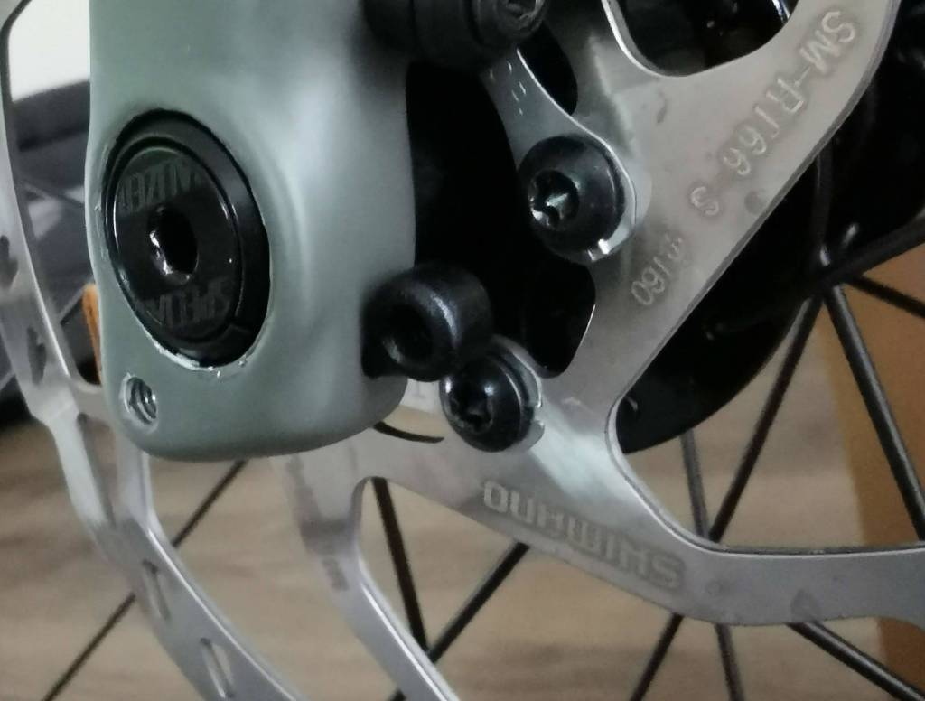

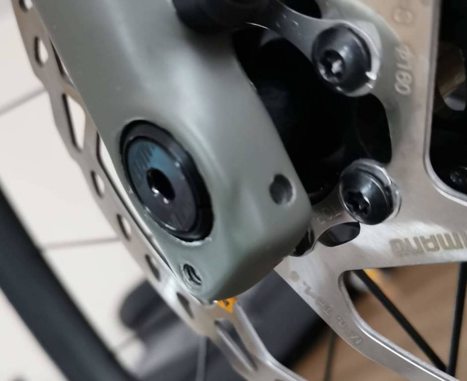

DiamondDog Opublikowano 27 Października 2019 Autor Opublikowano 27 Października 2019 Kilometry lecą, pogoda się zmienia i zakupiłem błotniki SKS Longboard 45, ale przestrzegam, że NIE PASUJĄ. Niestety widelec Diverge'a (możliwe, że tylko w wersji z FutureShock'iem) nie posiada poziomego otworu montażowego 🤨 Otwór jest pionowy wewnątrz - no i jest zonk 🤪 Niestety metalowy uchwyt jest nitowany, do błotnika, więc zapewne będzie rzeźbiarstwo
rbx Opublikowano 19 Listopada 2019 Opublikowano 19 Listopada 2019 W dniu 27.10.2019 o 19:33, DiamondDog napisał: Kilometry lecą, pogoda się zmienia i zakupiłem błotniki SKS Longboard 45, ale przestrzegam, że NIE PASUJĄ. Niestety widelec Diverge'a (możliwe, że tylko w wersji z FutureShock'iem) nie posiada poziomego otworu montażowego 🤨 Otwór jest pionowy wewnątrz - no i jest zonk 🤪 Niestety metalowy uchwyt jest nitowany, do błotnika, więc zapewne będzie rzeźbiarstwo Dopasowałeś ten błotnik? Mam od niedawna comp e5 2020 i też czegoś szukam. Widziałem, że na stronie speca mają dostępne, ale są drogie i w opinii jest, że też nie bardzo pasują

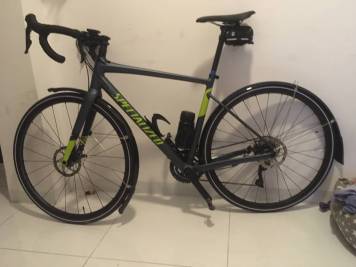

DiamondDog Opublikowano 19 Listopada 2019 Autor Opublikowano 19 Listopada 2019 3 godziny temu, rbx napisał: Dopasowałeś ten błotnik? Mam od niedawna comp e5 2020 i też czegoś szukam. Widziałem, że na stronie speca mają dostępne, ale są drogie i w opinii jest, że też nie bardzo pasują Hej, Tak dopasowałem, choć było lekkie rzeźbiarstwo. Tylny wchodzi bez problemu Trochę ustawiania i jest OK. Z przednim natomiast zabawa z dwóch powodów. Otwory do montażu są na środku widelca więc geometria robi się nbinna, ale da się to dopasować. Jeden drucik trzeba obciąć, a a drugi jest akurat na styk. Montaż w górnej cześci wymaga usunięcia uchwytu montażowego który jest przynitowany do błotnika. Nity są aluminiowe więc miękkie i mała wiertarka z wiertłem do metalu spokojnie sobie z nimi poradzi. Po usunięciu uchwytu fabryczna śrubka z widelca pasuje jak ulał. Finalnie nie wygląda to źle - sorry za jakość foty, ale światło słabe

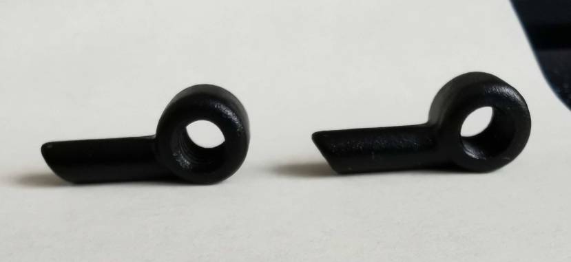

rbx Opublikowano 24 Listopada 2019 Opublikowano 24 Listopada 2019 Nie obciera ci tylne koło o błotnik? Jakie masz tam opony do tych błotników? Pytam bo mało jest tam miejsca. Ja zamówiłem CRUD ROADRACER MK3 ale przy oryginalnych oponach 35mm bardzo mało jest tam miejsca i jakoś tak mi się wydaje, że będą się bujać i ocierać. Dziś się przejadę to zobaczę. Dlaczego zamontowałeś to do otworów na środku widelca? Lepiej pasowało? Ja dostałem do swojego takie złączki do montażu na spodzie widelca. Nie pasowało do tego?
DiamondDog Opublikowano 25 Listopada 2019 Autor Opublikowano 25 Listopada 2019 W dniu 24.11.2019 o 11:33, rbx napisał: Nie obciera ci tylne koło o błotnik? Jakie masz tam opony do tych błotników? Pytam bo mało jest tam miejsca. Ja zamówiłem CRUD ROADRACER MK3 ale przy oryginalnych oponach 35mm bardzo mało jest tam miejsca i jakoś tak mi się wydaje, że będą się bujać i ocierać. Dziś się przejadę to zobaczę. U mnie jest luz, bo mam opony 30tki. Ten Espoiry są bardzo "dyskusyjne", ale stwierdziłem, że narazie będę na nich jeździć i na wiosnę będę załatwiał sprawy oponowe, bo narazie ogarniam hamulce U mnie miejsca jest dużo W dniu 24.11.2019 o 11:33, rbx napisał: Dlaczego zamontowałeś to do otworów na środku widelca? Lepiej pasowało? Ja dostałem do swojego takie złączki do montażu na spodzie widelca. Nie pasowało do tego? Nie dostałem tych złączek razem ze swoim rowerem - nawet nie wiedziałem, że coś takiego istnieje Ale myślę, że moja metoda dzięki przykręceniu działa nieźle.

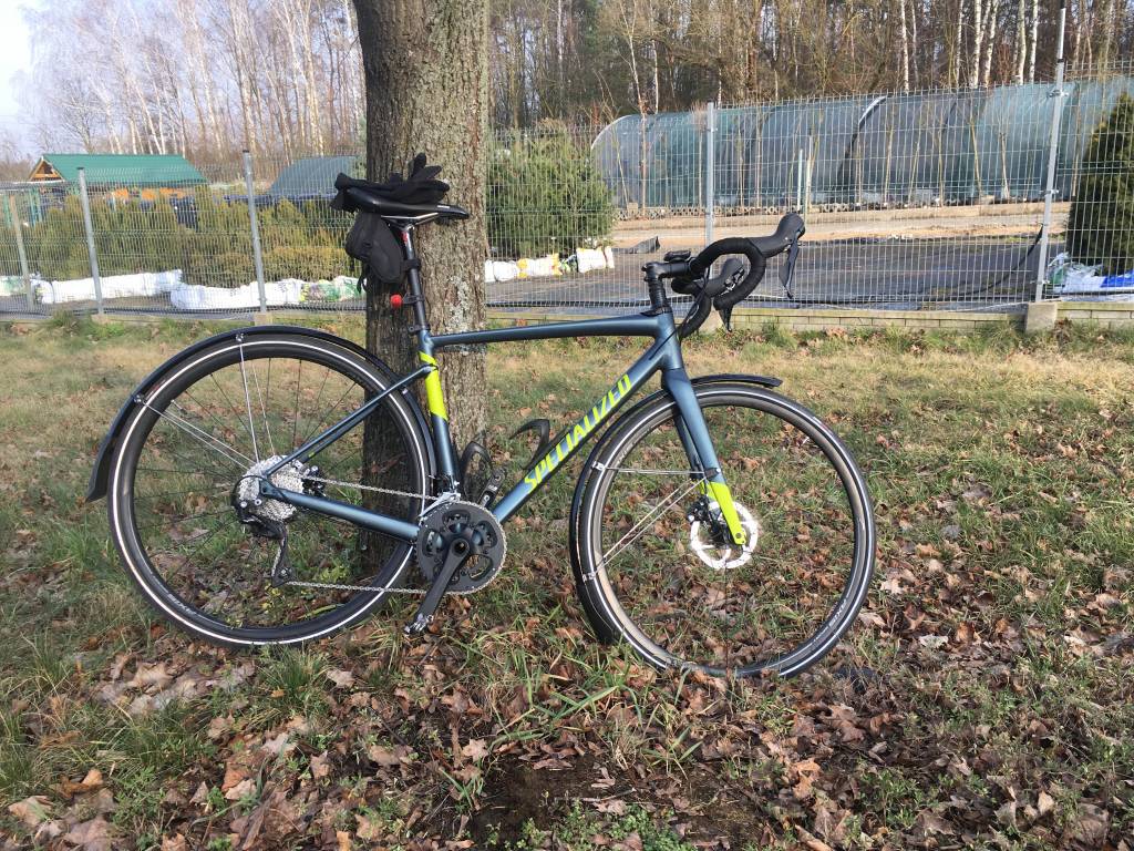

DiamondDog Opublikowano 15 Lutego 2020 Autor Opublikowano 15 Lutego 2020 Na zdjęcie "prawie" ten sam rower co fabrycznie, ale jednak sporo inny Geometria wciąż ta sama - wygodna, nie super-agresywna, ale też niezupełnie turystyczna. FutureShock jest genialny i robi super robotę. Ma to niestety pewien minus psychologiczny - cztery litery czuć jakby bardziej Od czasu kiedy go posiadam weszło jednak kilka nowości: Pierwsza sprawa to sztyca - udało mi się upolować na olx sztycę Syntace P6 HiFlex, o której czytałem sporo dobrych rzeczy i mój zadek jest bardzo za ten zakup wdzięczny. Różnicę czuć - szczególnie na takim pociętym i/lub chropowanym asfalcie czy bruku. Polecam wymianę alu na karbonową. Drugą - jeszcze większa zmiana to wymiana hamulców na hydrauliczne co się udało za sprawą okazyjnego zakupu klamek hydro do 105tki. Są poprostu genialne - różnica czucia i modulacji w porównaniu do mechaników to jak niebo i ziemia. Jakość ich pracy, płynność są dla mnie warte inwestycji. Dużo łatwiej jest mocno hamować nie blokując jednocześnie kół. A kiedy dojeżdżam do skrzyżowania hamuję jednym palcem na klamce - coś wspaniałego ❤️ Reszta 105tkowego napędu spisuje nienagannie i jestem super zadowolony. Korba 48/32 wydaje się być dobra decyzją Spec'a - spokojnie mogę jeździć na dużym blacie, jednocześnie na mały żadna górka nie straszna Zobaczymy jak będzie poza asfaltem kiedy zdemontuję błotniki i wsadzę większe opony - może Ultegra RX się przyda, ale póki co parcia nie mam. Zmiana trzecia której nie widać to buty - zakupiłem Shimano XC7 i jak narazie są mega. Mimo wysokiej sztywności problemów z wygodą nie zanotowałem - ba, są mega dopasowane i komfortowe. A jakość pedałowania i przenoszenie energii jest z innego wymiaru Przy tych butach moje poprzednie Shimano ME087 były jak z gumy.🙄 Najbliższe plany to kupić jakieś ładne lampki pozycyjne (chyba będą to Knog+) i uchwyt na Garmina bo patrzenie na niego kiedy jest na mostku jest lekko niebezpieczne i niewygodne. 1
El_Kalif Opublikowano 18 Lutego 2020 Opublikowano 18 Lutego 2020 Powiedz mi co dokładnie trzeba kupić by zrobić konwersje hamulców na hydraulikę? Jakie to mniej więcej koszta? Sam mam takiego Diverge i po paru przejażdżkach jestem średnio zadowolony z mocy hamowania z poziomu łap. Miałem okazję przejechać się modelem 2020 i tam jakoś to wszystko lepiej chodziło.
Fimala Opublikowano 18 Lutego 2020 Opublikowano 18 Lutego 2020 24 minuty temu, El_Kalif napisał: Powiedz mi co dokładnie trzeba kupić by zrobić konwersje hamulców na hydraulikę? Jakie to mniej więcej koszta? Sam mam takiego Diverge i po paru przejażdżkach jestem średnio zadowolony z mocy hamowania z poziomu łap. Miałem okazję przejechać się modelem 2020 i tam jakoś to wszystko lepiej chodziło. Musisz wymienić całe klamkomanetki + zaciski. Zależnie jak dobrze szukasz części to możesz to zrobić do 1000-1500zł.
DiamondDog Opublikowano 19 Lutego 2020 Autor Opublikowano 19 Lutego 2020 W dniu 18.02.2020 o 13:54, El_Kalif napisał: Powiedz mi co dokładnie trzeba kupić by zrobić konwersje hamulców na hydraulikę? Jakie to mniej więcej koszta? Sam mam takiego Diverge i po paru przejażdżkach jestem średnio zadowolony z mocy hamowania z poziomu łap. Miałem okazję przejechać się modelem 2020 i tam jakoś to wszystko lepiej chodziło. Jak mówi @Fimala trzeba sporo wymienić. Pozatym co napisał dochodzą do tego przewody hamulcowe oraz olej, których za free nie dodają Ja klamki kupiłem za 600 złotych nowe na olx'ie, bo zdarzają się ludzie którzy zdejmują 105tką z roweru. Zaciski wyszły 380 złotych, przewody w okolicach 200tu. Olej nie pamiętam. Do tego była robocizna w serwisie - ja mam dwie lewe ręce do takich rzeczy + robiłem przegląd pozakupowy Polecam się przejechać na jakimś sklepowym demo z hydro - ja tak zrobiłem kiedy szukałem rower i bakcyl został. Jakbyś chciał to mam nadmiarowo jedną nową klamkę hydrauliczną do 105tki
El_Kalif Opublikowano 20 Lutego 2020 Opublikowano 20 Lutego 2020 A zaciski zamontowałeś te z shimano 105 czy jakieś inne?
DiamondDog Opublikowano 20 Lutego 2020 Autor Opublikowano 20 Lutego 2020 9 godzin temu, El_Kalif napisał: A zaciski zamontowałeś te z shimano 105 czy jakieś inne? Zaciski to Shimano 105 - jakby coś zaciski to od GRXa to dokładnie to samo co zaciski szosowe tylko z innym wyglądem
